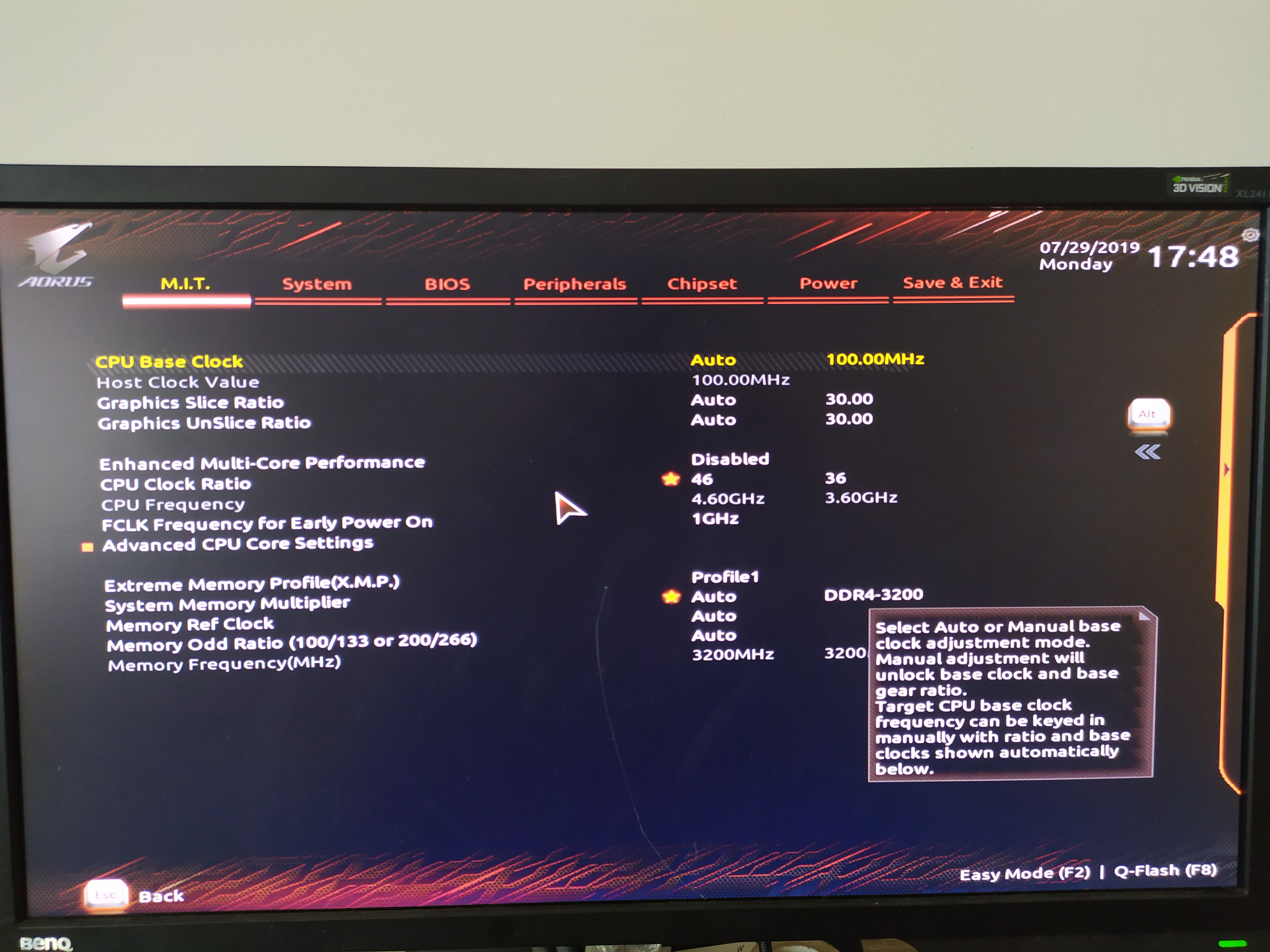

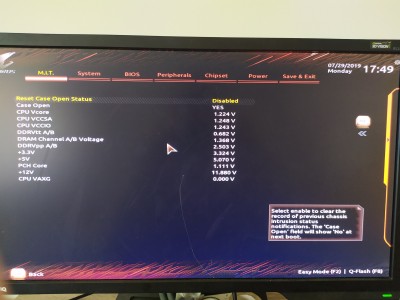

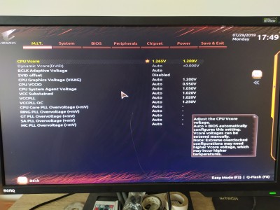

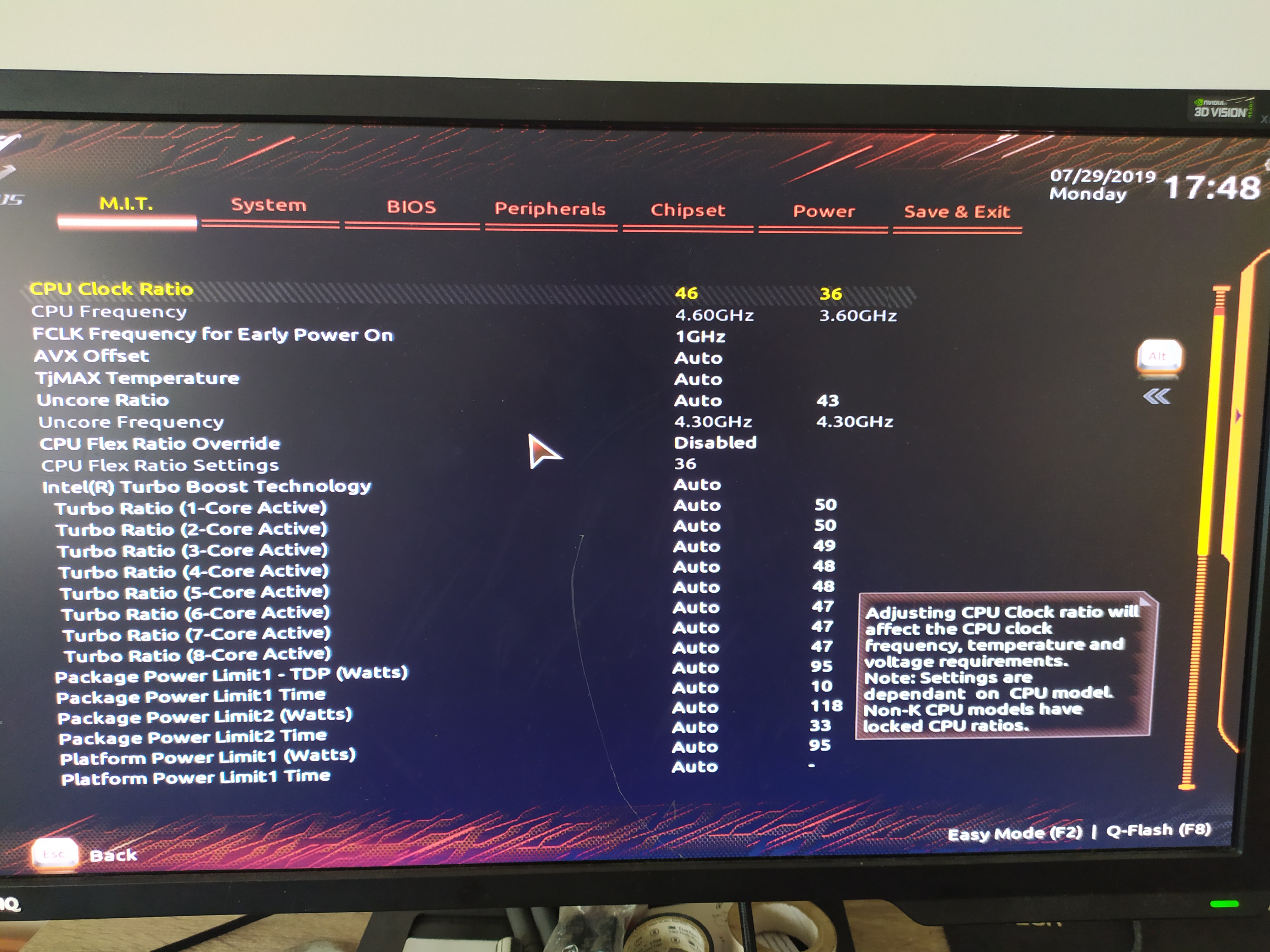

A kdo dělal ten OC toho procesoru? Pokud ty, to si jenom zvýšil clock, nic víc?? Pokud jo, je možné že ti to tam pere šílené napětí, jestli si to nechal na auto. Vyfotil bych kdyžtak nastavení biosu + bych nechal běžet třeba hwinfo, klidně několik hodin, jak pc používáš a pak sem poslal hodnoty, at vidíme, jestl jsou špatně jenom teploty nebo i něco jiného. Podle mě by tahle noctua neměla mít problém i tohle monstrum uchladit klidně i na vyšší takt. V chladiči si myslím že problém nebude. Jinak máš funkční airflow ve skříni? Jsou větráky co nasávají zepředu a co vypouštějí zezadu, popřípadě i shora?

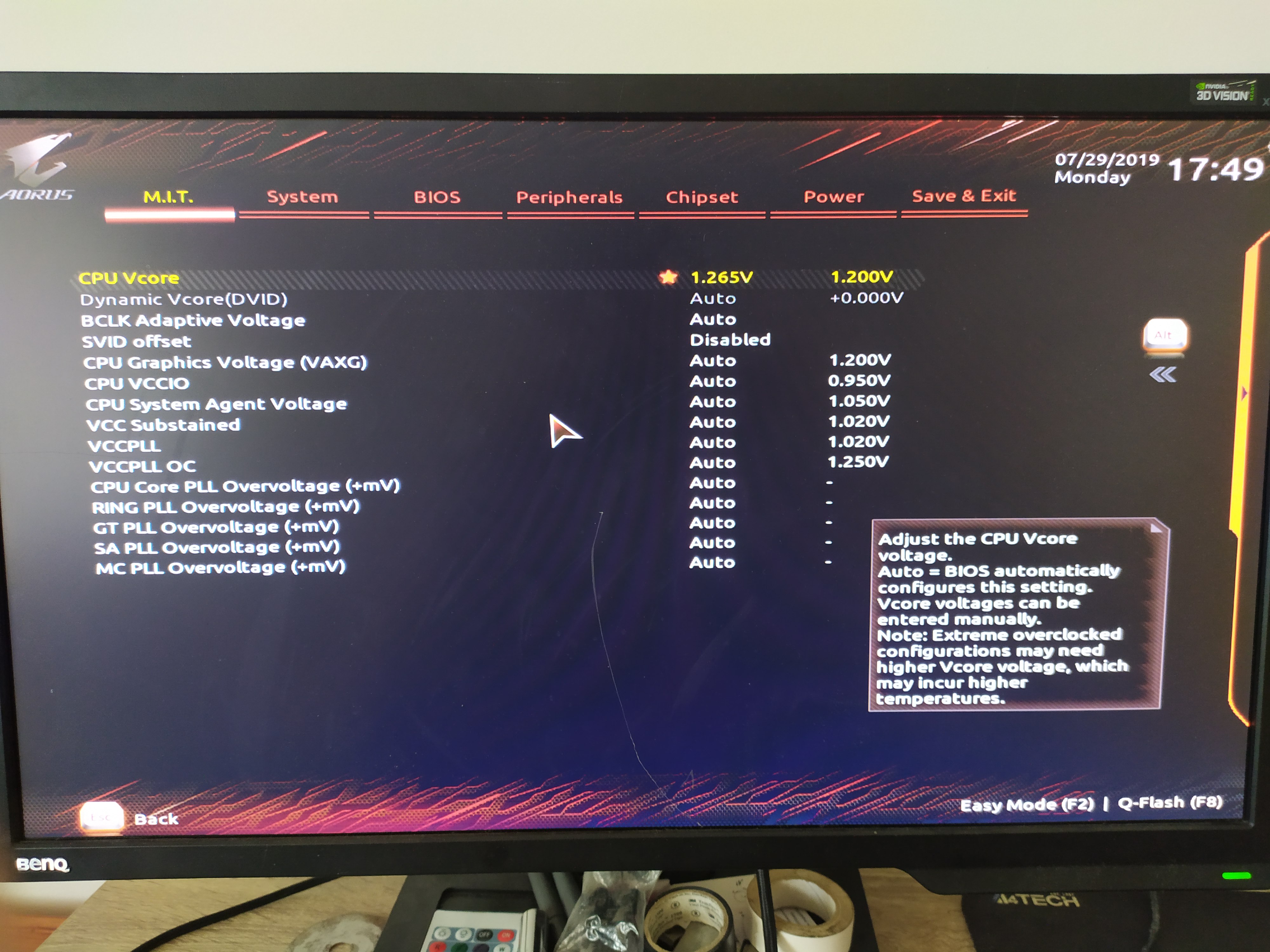

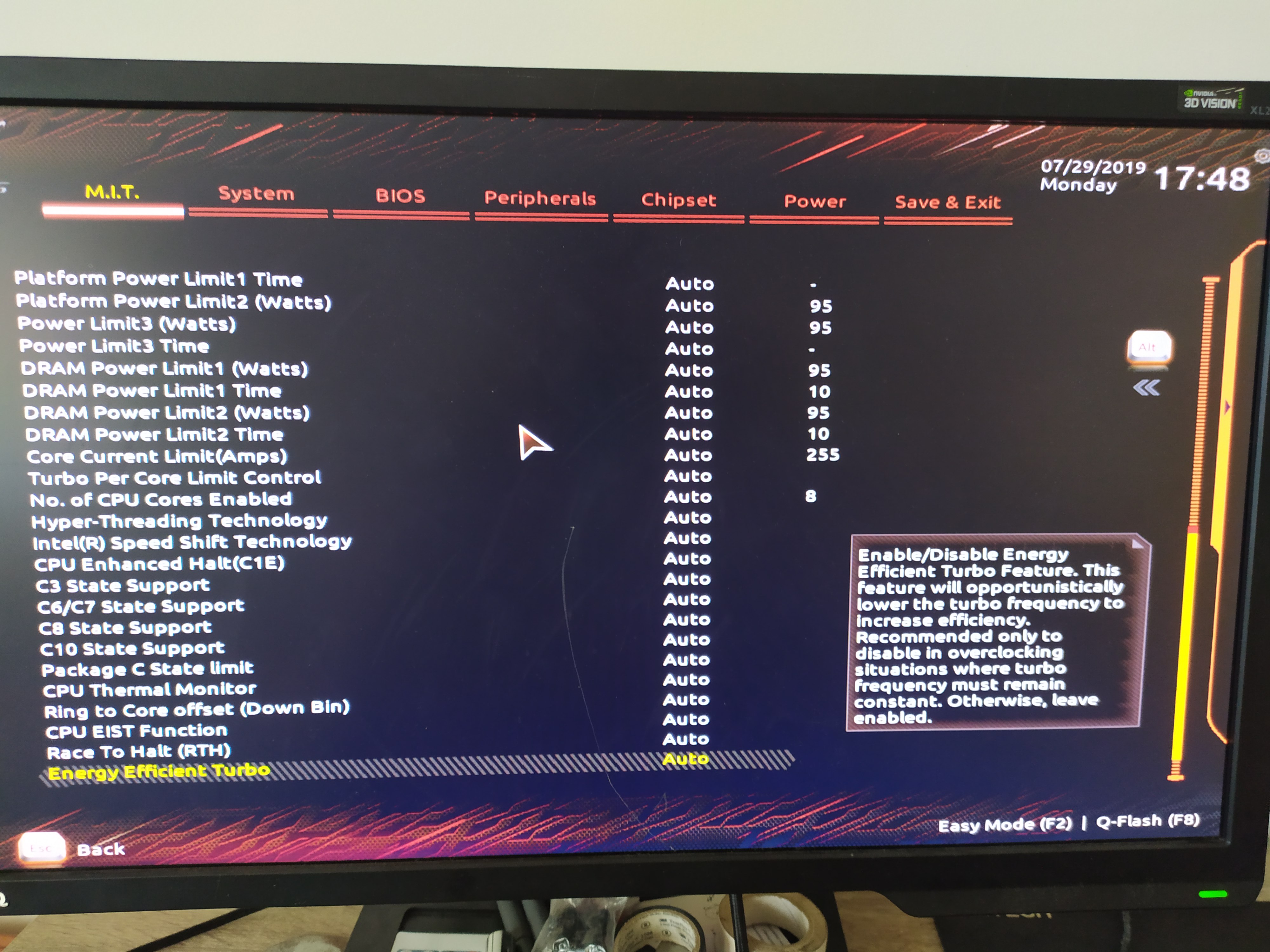

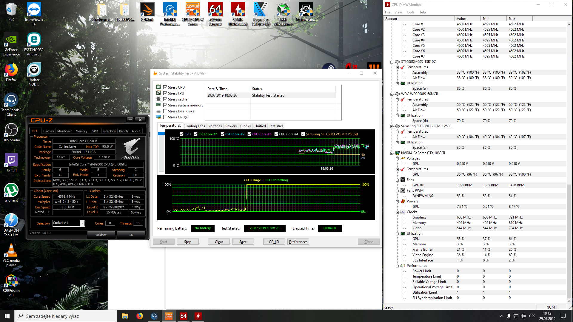

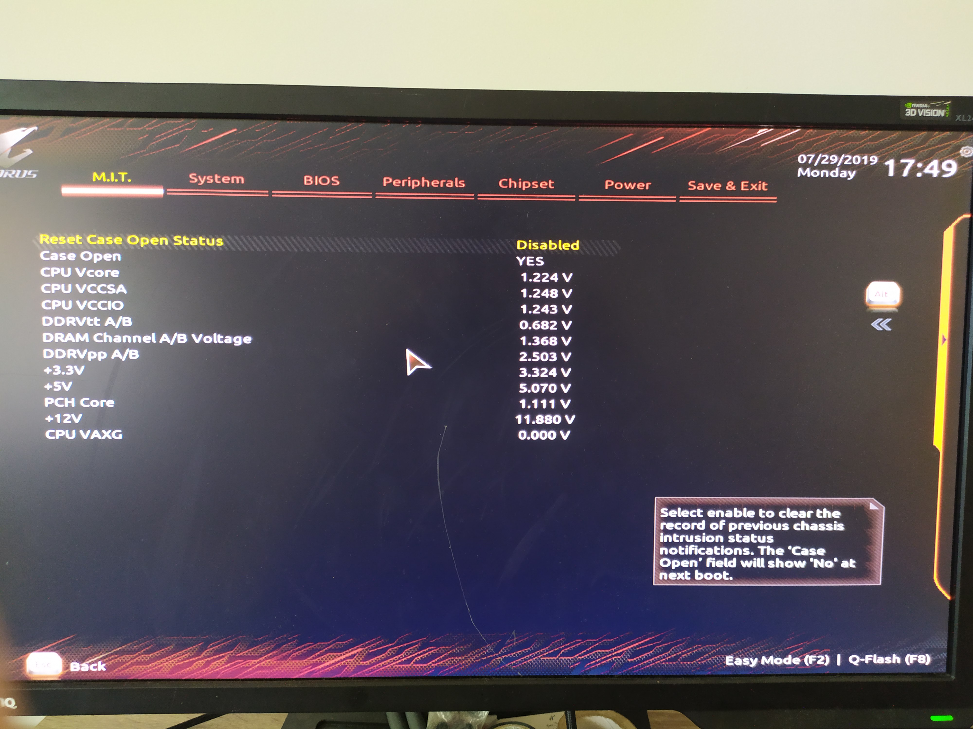

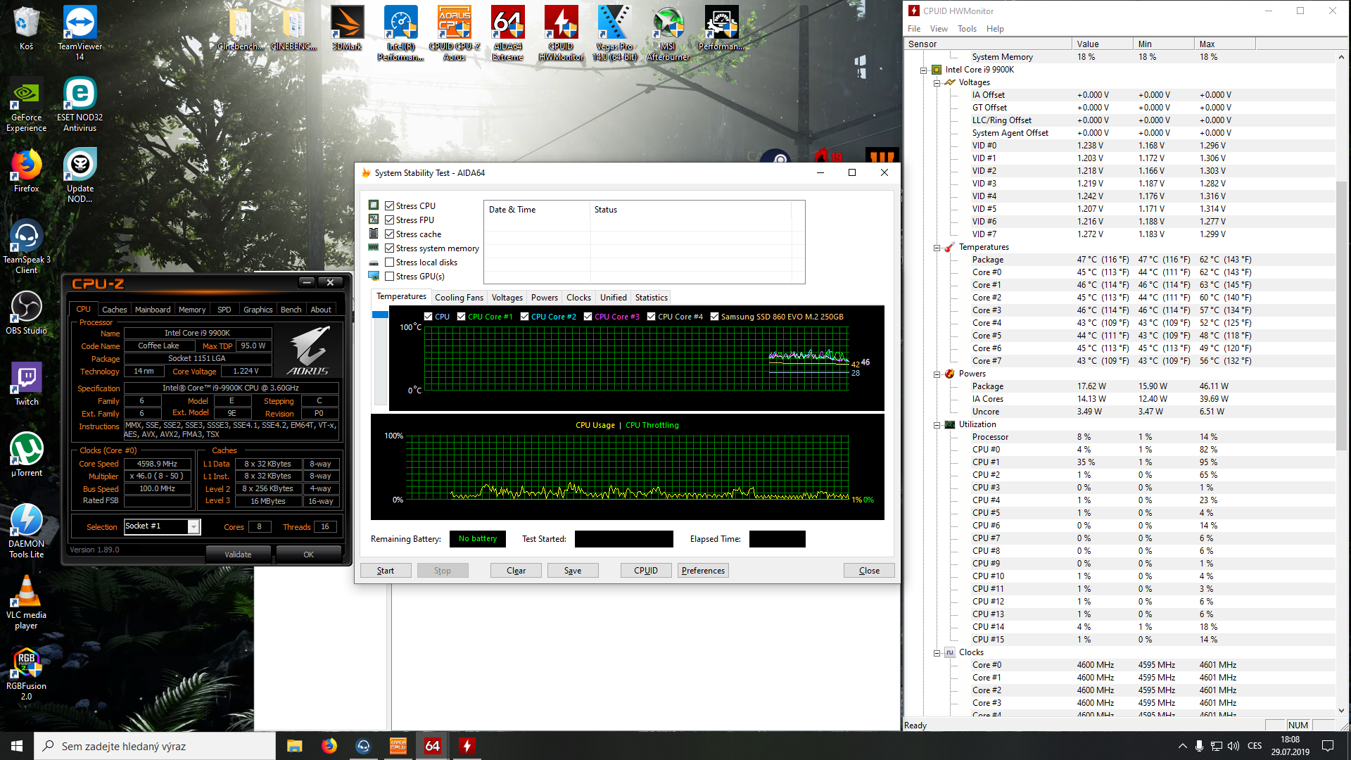

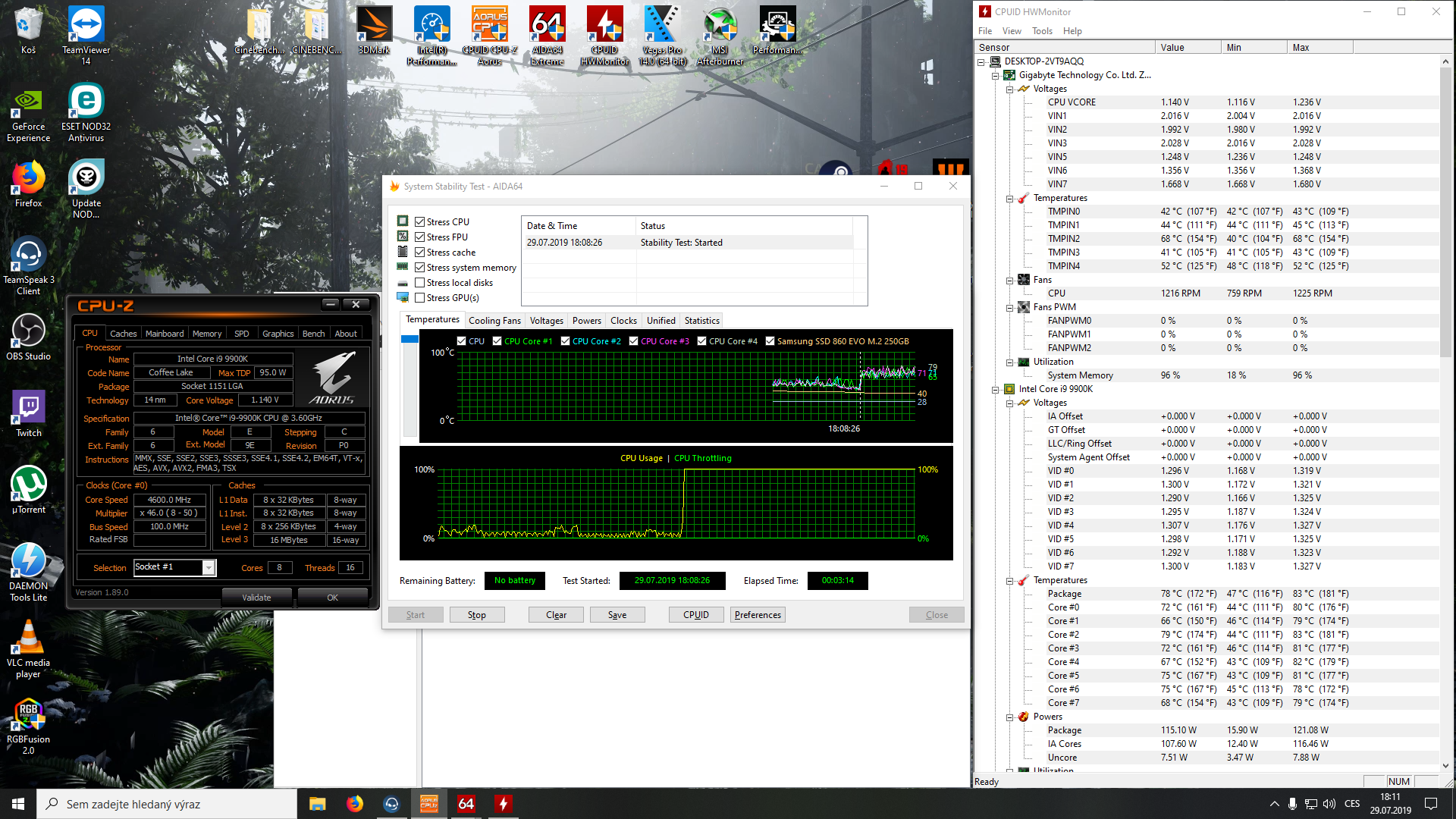

OC jsem zkoušel Já. Dával jsem si Voltáž sám, budu příkládat fotky. Měl jsem zaplé "AIDA64 Extreme" a měřil jsem teploty v "CPUID HWMonitor". Teploty CPU, GPU a FPS ve hře jsem měřil za pomocí "MSI Afterburner".
Zde je odkaz na VIDEO ze hry: https://www.youtube.com/watch?v=yrvw2Km1pgI
Zde je odkaz na VIDEO ohledně AirFlow v CASE: https://www.youtube.com/watch?v=QCC-DDeNgHc&feature=youtu.be

Mám pocit, že tam asi rveš zbytečně moc napětí nějakejch 1.32V tam skáče. Ty ventilátory vpředu jsou regulované podle teploty?

Re: i9 9900k - POMŮŽE JINÝ CHLADIČ?
ale mám tam nastavené 1.265, tak nevím, proč to tam dává více

Dal by někdo nějaký tip na to, jak ten BIOS nastavit, aby se processor podtaktovával a maximálně by bylo třeba například 4,8GHz.
