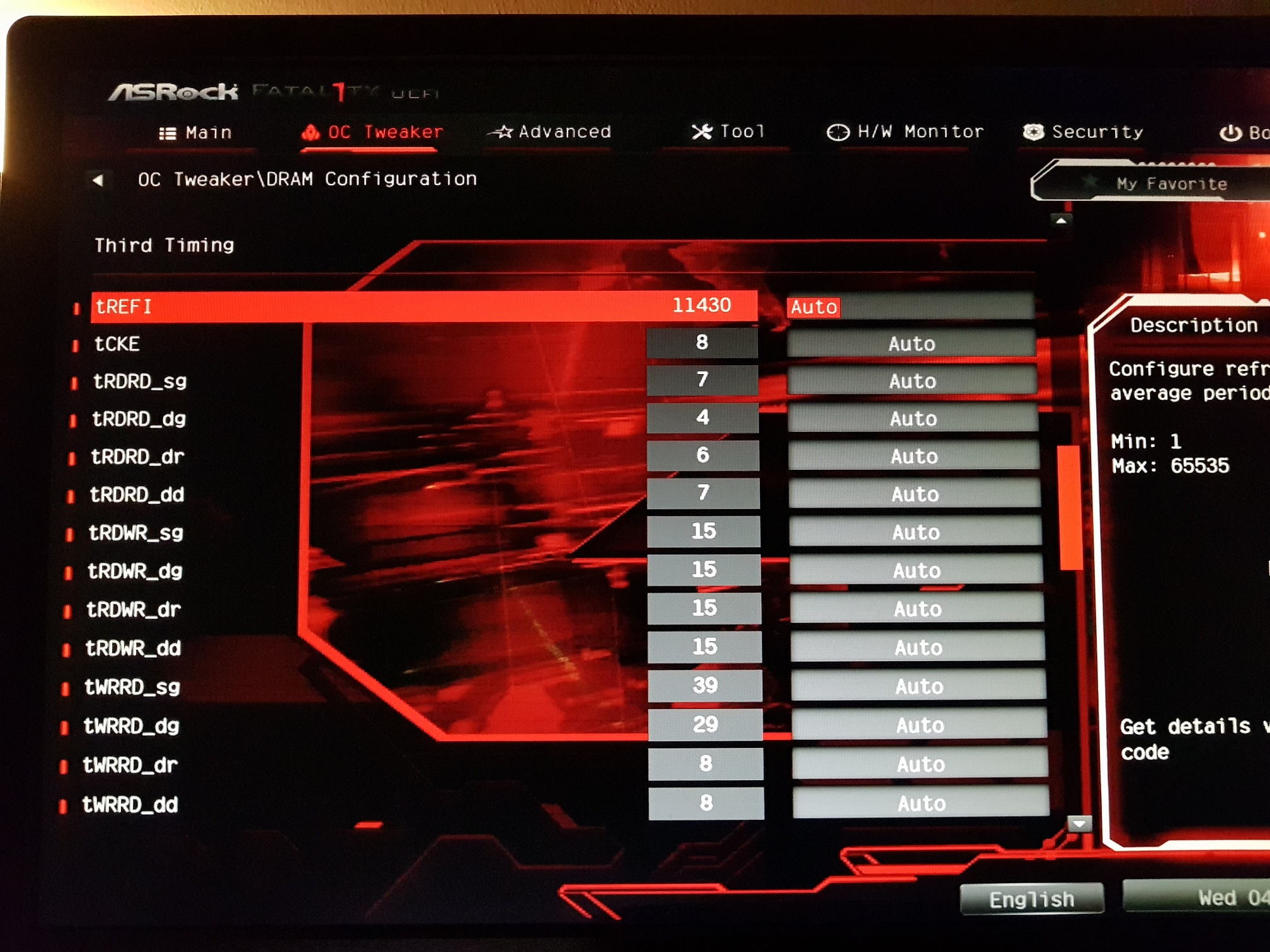

Dej sem fotku terciálních časováních, pokud tu už někde není a přehlédl jsem ji.

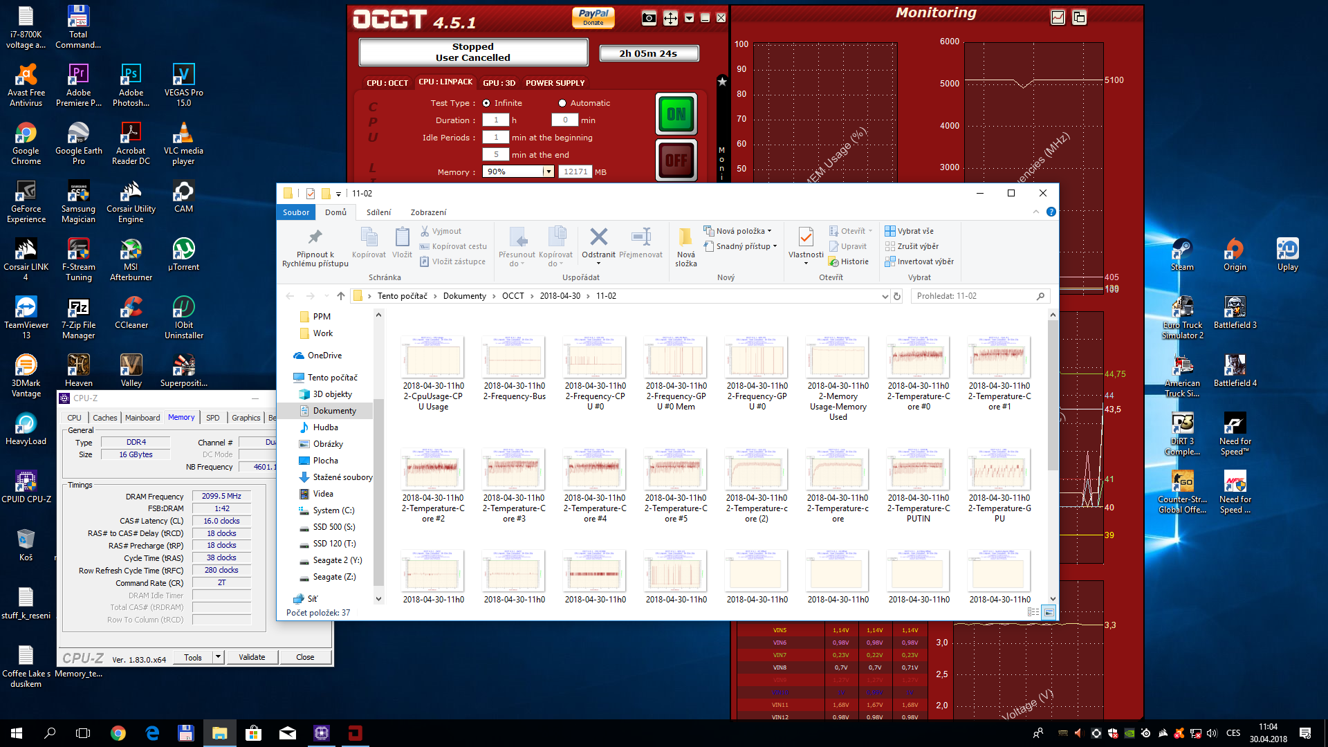

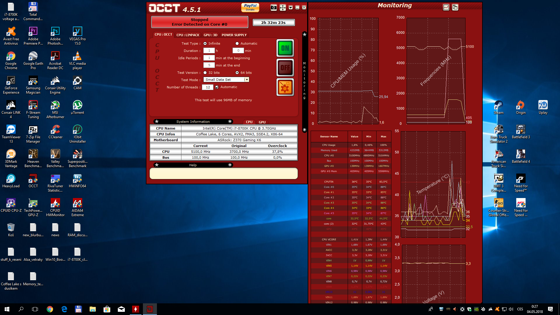

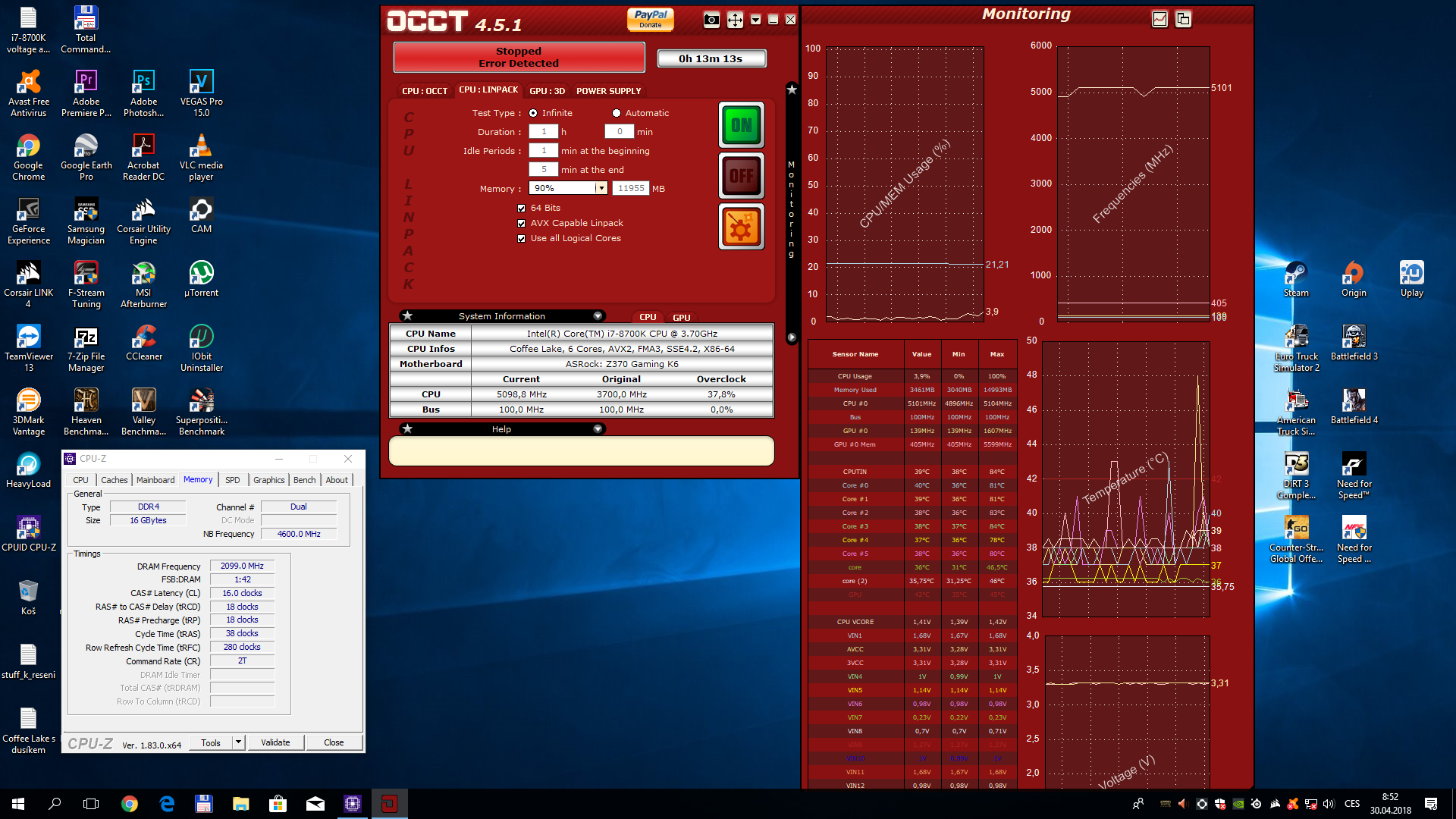

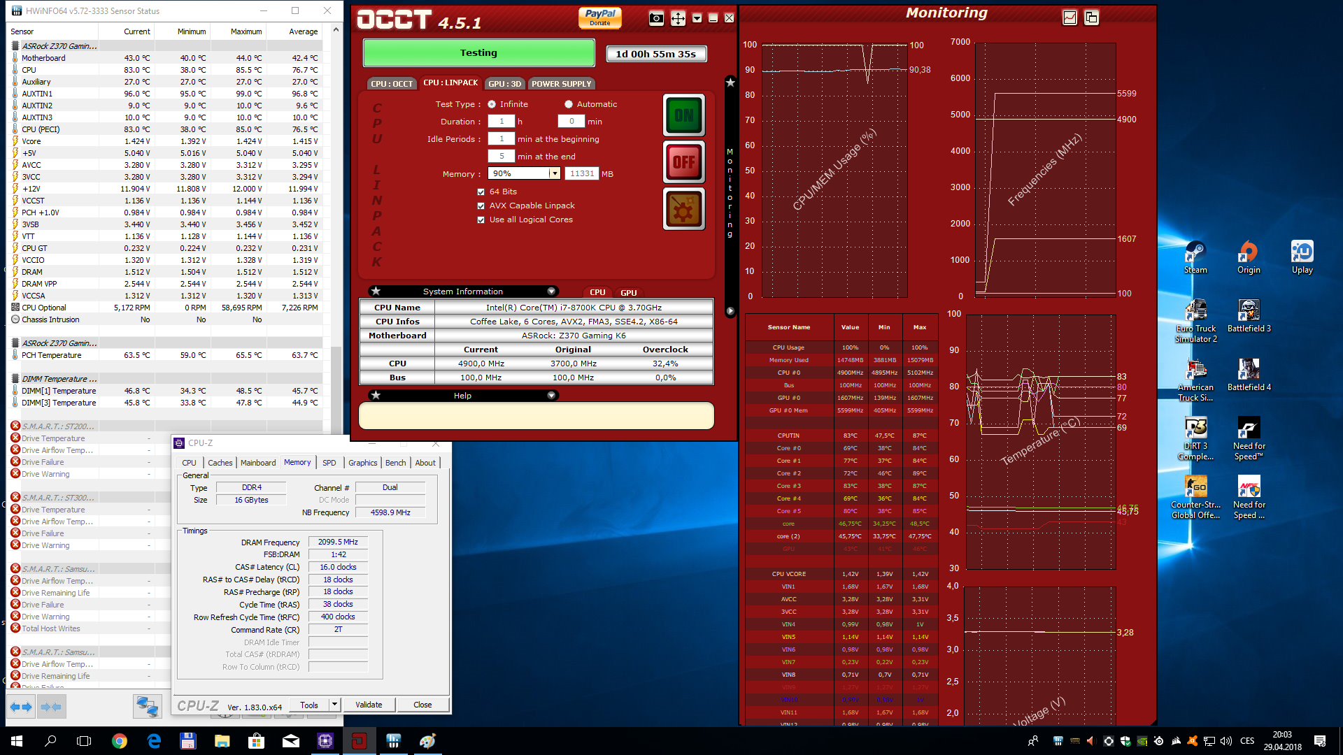

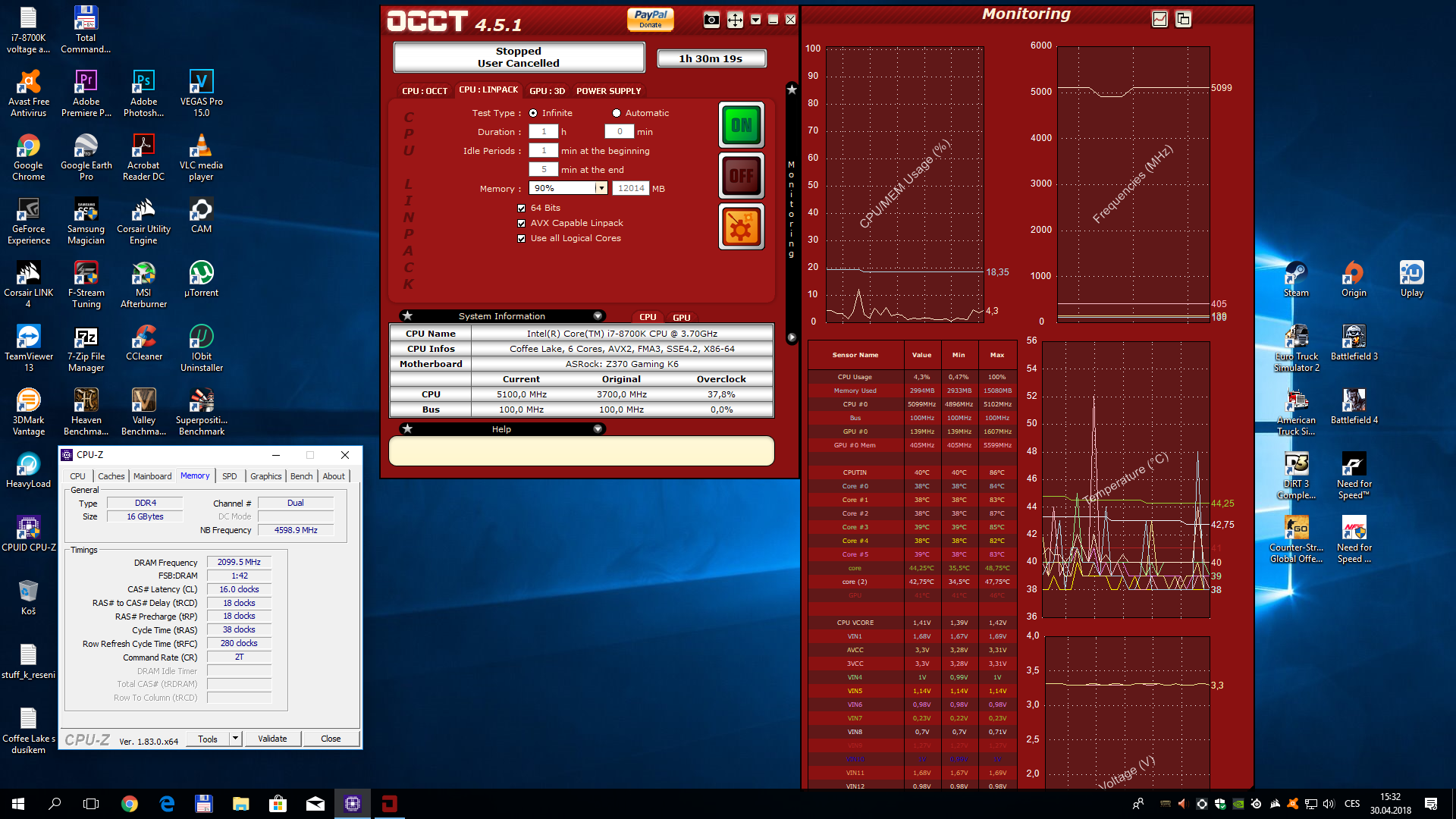

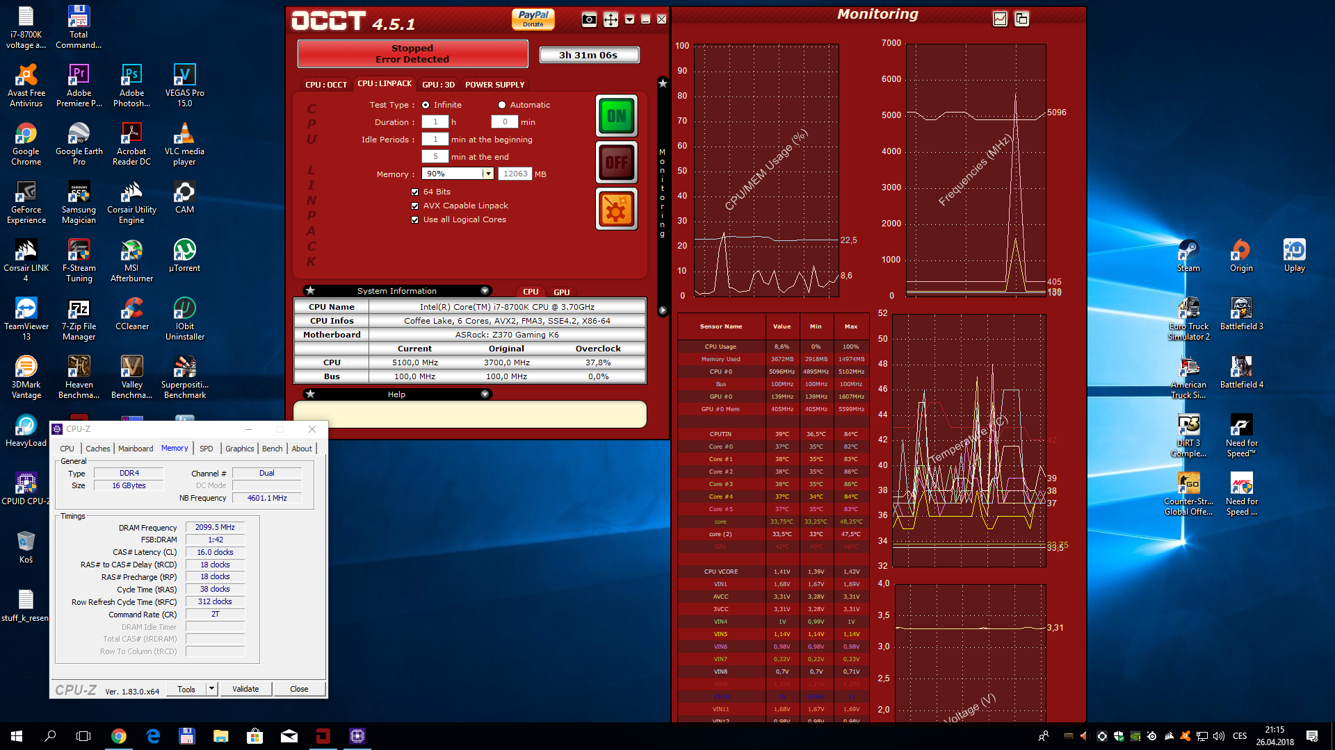

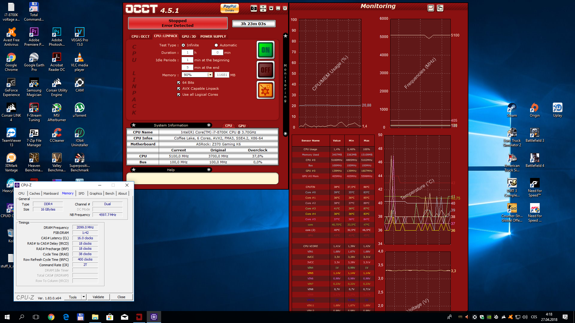

Ale včera jsem nechal Linpank běžet delší dobu s tRFC 321, pak 400 a u obojího error po cca 3,5 hod.
Předtím jsem to tak dlouho testovat nenechával. Naposled jsem ale nechával projížděl Small i Large data na 24 hod. a úspěšně, jenže to ještě byla RAM na 1,4V a časování výchozí, asi bych zkusil zvýšil VCCIO a SA z 1,25V na 1,3V, jestli to bude ok, nebo ne. Abych zjistil, co to způsobuje, než budu ladit dál, jestli to není už RAM sama o sobě.
Nvm, jestli by error třeba neodhalil přímo MemTest rychleji, než OCCT Linpack, ale pokud je slabé VCCIO/SA je to mezi komunikací s CPU, ne přímo v RAM, takže nvm.

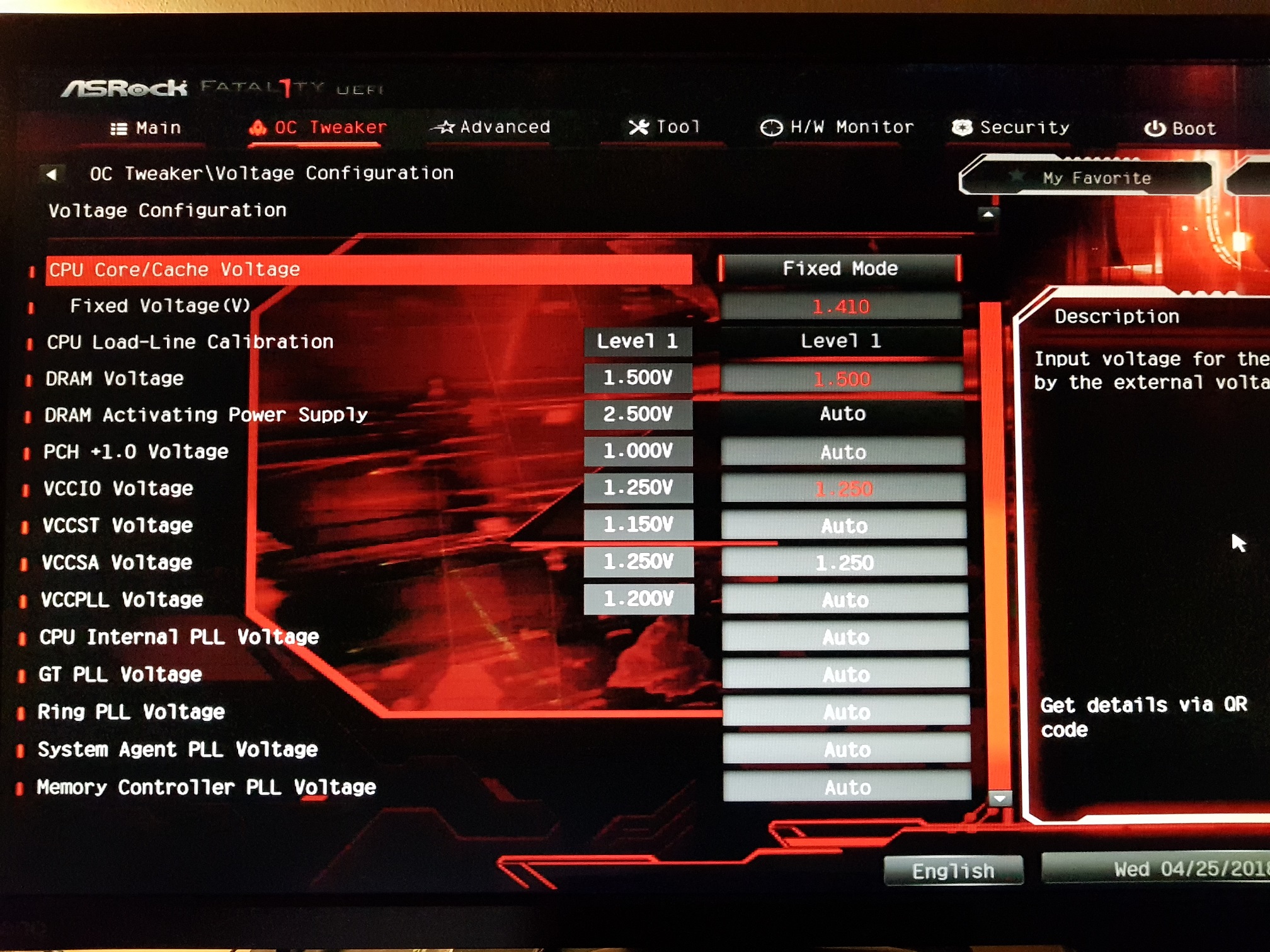

Hm, tak to by mohlo být tím, co způsobovalo ty pády při vyšších V, ale otázka je, jestli mám možnost tohle napětí vůbec někde regulovat, všechny ty napětí VCCxxx by měly ovlivňovat/napájet CPU a jeho podčásti + komunikaci s ostatními částmi, ale přímo a pouze RAM podle mě ne. Ale to řešit nemusíme, děje se to jen při 1,75V+ a to je stejně jen pro testy, jen mě to zajímalo spíš technicky, protože mi přišlo divný, že to při vyšším napětí crashuje rychleji, než při nižším.
Je tam ale taky ještě dalších 5 napětí, ovšem už tam u nich nejsou ukázaný aktuální hodnoty:

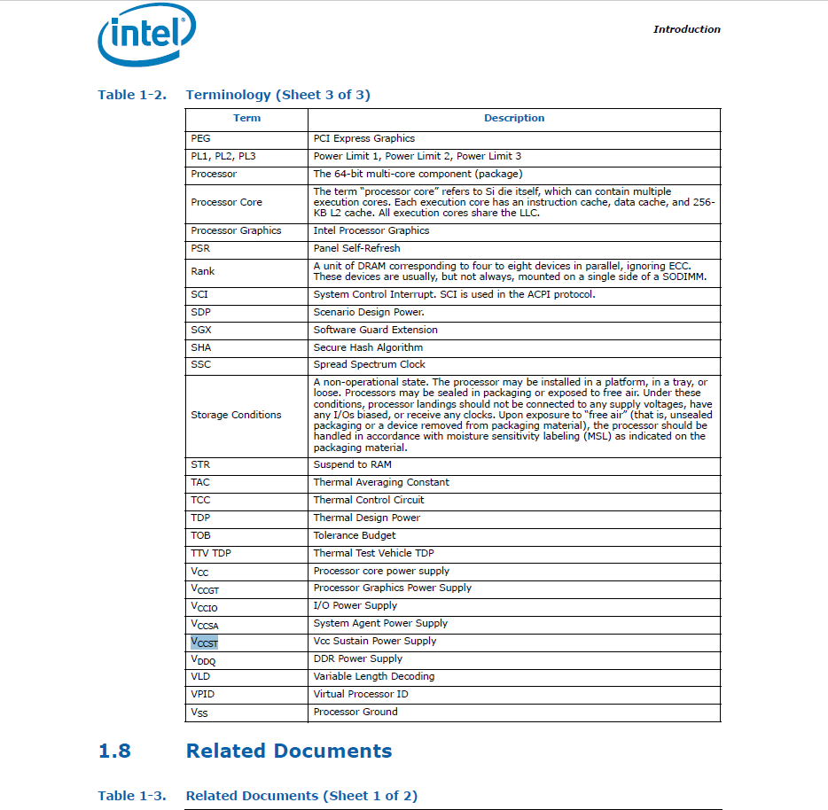

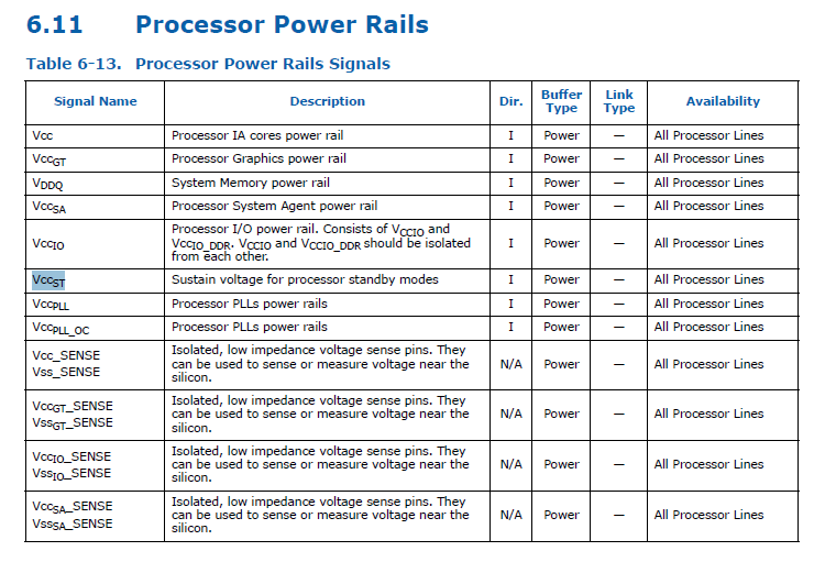

Zkusil jsem najít VCCST s PLL přímo v datasheetu od Intelu pro 8th generaci i7. A našel jsem:
VCCST - Sustain voltage for processor standby modes - takže by to asi mělo ovlivňovat napětí v CPU v idle, nebo něco v tom symslu. Nejsem si jist, jestli to tak chápu přesně správně, každopádně automatika tam dříve dávala o 0,1V více - před flashem biosu.

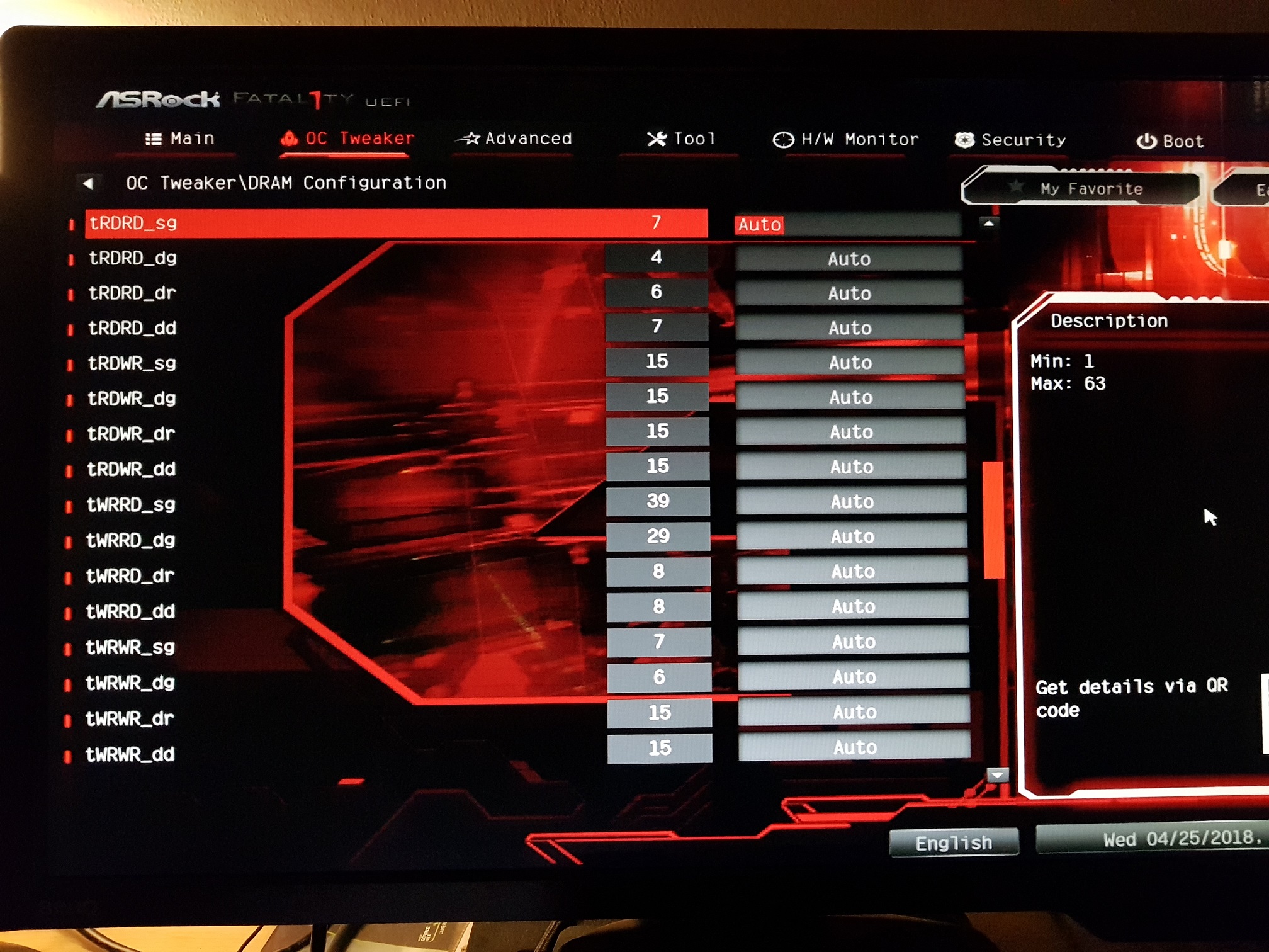

Jo a ještě terciální jsou zde:

Když tRFC 400 i 312 dávají cca stejně chyb, nebude chyba v tRFC (tudíž můžeš nechat těch 312, popřípadě ještě zkusit snížit - možná 280?).
Zjistit, které časování způsobuje tu chybu, je skoro nemožné - musel by jsi postupně zvedat a testovat všechny časování které jsi nějak upravil. A vzhledem k tomu že se ta chyba objevuje až cca po 3,5h, chtělo by to spoustu času.
Šel bych na to opačnou cestou, kterou jsi psal - zvýšit stabilitu RAM tak, aby to časování už bylo stabilní a nedělalo problém. Nejideálnější kandidáti jsou právě VCCIO a SA - zkus s nimi trochu pohýbat nahoru i dolů (bohužel u RAM není vždy vyšší napětí lepší).

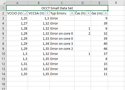

Díky za všechny ty podrobnosti.
Zkusil jsem dát VCCIO a SA na 1,3V a Linpack už bez problému projel 24h:
Takže to bylo opravdu tím, že byly moc nízký, předpokládám, že by stačilo i menší zvýšení, než o 0,05V, obzvlášť u toho IO, ale zatím to tak nechám - dokud zrychluji RAM, aby mě to zbytečně nelimitovalo. Nejnižší hodnoty, který budou potřeba ke stabilitě najdu, až dotaktuju kompletně RAM.

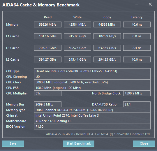

Teď jsem si jen zkusil na rychlo Aidu, jak se to projevilo na rychlosti a celkem slušný:
To je zas o 1300MB/s více při čtení, zápis o 500, kopírování o 800.
Zkusil jsem nyní snížit sekundární, jak jsi mi doporučil a ráno zapnu zas Linpack a nechám běžet přes 8 hod.
Konkrétně jsem změnil:
tRFC: 280
tRRD_S: 7
tWTR_L: 15
tWTR_S: 5
tRTP: 12
Tak uvidíme, jestli to projde.

Tak potom co jsem dal tyhle nastavení:
tRFC: 280
tRRD_S: 7
tWTR_L: 15
tWTR_S: 5
tRTP: 12
a následně spustil Linpack tak po 13 minutách error:
Tak jsem zkusil zbytek vrátit zpět a nechat jen tRFC: 280 a to potom projelo bez problému 2 hod.:
Pak jsem si řekl, že snížím zpět ten zbytek, jako předtím na:
tRRD_S: 7
tWTR_L: 15
tWTR_S: 5
tRTP: 12
S tím, že jsem očekával, že nastane chyba po zhruba stejném čase (cca 13 min). Chtěl jsem totiž vyzkoušet, co najde chybu rychleji, jestli OCCT Linpack nebo MemTest HCI, ovšem najednou Linpack jel 1,5hod. bez problému:
Není možný, pokud se změní víc časování najednou, že se potom RAM může takto zachovat = je nestabilní i když by byla při stejném časování stabilní, kdyby bylo nastavené postupně? Protože jinak si to nedovedu vysvětlit, když stejný nastavení nejdřív po chvíli error a potom najednou ok. Flanker tu má článek ohledně taktování Coffee Lake a zmiňuje se tam i o taktování RAM a píše, že když se změní víc časování najednou, že deska nemusí nabootovat, zaseknou se tam některý kódy, ale nvm, jestli se to může projevit i takhle - až potom co nabootuje.

Díval jsem se po netu na tREFI, a našel jsem dost lidí, kteří při podobných frekvencích jako ty měli hodnoty jemně přes 30000 (ty máš teď cca 11000). Takže bych tREFI viděl jako další oběť, těch 30k by mělo být více méně jistých (snad).

Takhle se chová stabilita vzhledem k CLDO_VDDP na AM4 Sloupce jsou hodnoty napětí, v řádcích jsou pak jednotlivé passy (některé výsledky jsem testoval vícekrát, abych se ujistil). Bohužel jsem to tehdy testoval jenom 10 minut StressAppTestu, takže u 0,825V se mi kvůli krátkému času (a tím i vyšší odchylce) udělal opravdu velký rozptyl - dokonce se podezírám, že jsem u 3. a 4. průchodu omylem použil jiné nastavení, ale to teď už nezjistím. Počet chyb různě roste a klesá, s trochou představivosti by se tam dal najít nějaký vlnový vzor - kdyby jsem testoval delší dobu než 10 minut a pokryl bych celé spektrum od 0,750V až po 0,950V, dost možná by tam byl dost zřetelný nějaký vzor. Tehdy jsem s tím skončil kvůli aktualizaci BIOSu (která dosavadní data udělala nerelevantní), rozptylu výsledků měření u 0,825V a protože jsem nebyl spokojený s odchylkou - příště bych testoval minimálně 20 minut, spíše 30 minut. Někdy se chystám to přeměřit.
VCCIO a SA se bude chovat trochu podobně, ale bude méně extrémní. Očekával bych, že budou vypadat jako střecha - křivka bude mít jeden bod, při kterém bude stabilita nejvyšší, a zvýšení i snížení napětí by lineárně snižovalo stabilitu. Možná to nebude úplně lineární křivka, bude někde prudší/plytší nebo bude mít nějakou formu vln, ale ve výsledku tam bude jeden bod, při kterém bude stabilita nejvyšší.

Ok, tREFI potom můžu zkusit zpracovat, ale je tu ještě jeden problém. Nevím jestli jsi četl téma, kde jsem řešil přehřívání VRM ve small datech v OCCT, ale každopádně upgradoval jsem airlflow a k žádnému přehřívání už nedochází, ale je tu teď problém, že mám v tom testu errory a před taktováním RAM jsem to měl odladěné tak, že tu zde žádné nebyly (24 hod bez problému), nyní jsou většinou do 1 hod.
Zkoušel jsem různě ladit VCCIO a SA a nejlepšího výsledku jsem zatím dosáhl s IO 1,29V a SA 1,32V - to vydrželo 2 hod. 32m., když zvýším/snížím jedno z nich jen o 0,01V error nastává už o dost rychleji 1,5 hod. když hýbu více, tak mezi 8min - 46min.
Jinak většinou pokud OCCT nenajde problém do 5 hod., tak to pak už projede i 24h. Jednou mi to kleklo po 10ti hod., ale jinak vždy do 5ti.
Celkově jsem všechny možný variace samozřejmě nezkoušel, protože když vezmu v potaz, že bych měl zkusit všechny možnosti od 1,25-1,35V, s rozestupem 0,01V (tj. tedy 11 kroků). Tak to je celkem 11*11 a - 11 protože 11x máme stejnou hodnotu pro obě napětí = to je tedy 110 možností, jestli se nepletu. (A to by zabralo komplet otestovat, když vezmu v potaz, že odhalení chyby trvá v průměru 20 min (20 * 110 / 60 = ~ 36 hod.)) Ale samozřejmě, že některý variace je zbytečný testovat, protože už vím, že nemají šanci na stabilitu a crash pak může být třeba i v několika sekundách.
Ovšem je tu ještě jedna věc, jak jsem zkoušel ty různý kombinace napětí, tak někdy mi OCCT hodí jen jako error detected a někdy přímo error on core #0-6. Tedy error přímo na jádře, neznamená to, že bych měl tím pádem navýšit i vcore napětí? Jestli tím, když jsem zrychlil RAM, tak toho mohou pak jádra zpracovat více najednou a napětí na jádrech už nemusí dostačovat?
Vyzkoušel jsem zatím 12 možností mezi napětími IO a SA a když se teď dívám na ty výsledky, tak to vypadá následovně:
Z toho mi jasně vyplývá následující, že u IO se zdá být při této rychlosti RAM sweet spot 1,29V a zároveň vždy když je 1,29V, tak nastává error na jádře. Nejlepší kombinace vypadá jako 1,29/1,32V (vydržela nejdéle), jestli bych tedy neměl zkusit zvýšit vcore při 1,29/1,32V. Co si o tom myslíš?

Tak to jsme se nepochopili. Řadič jednou najde správnou kombinaci (už bude dostatečně naučený) k nastavení které jsi zvolil, ale tu kombinaci i všechno co se naučil zase zapomene (zase, nevím jak dlouho přesně trvá, než to zapomene, ale když přijdeš další den k pc už bude všechno trénování ztraceno). Tudíž když další den přijdeš k pc, musíš trénovat znovu, i když jsi na nastavení vůbec nešahal.
To, že OCCT hlásí přímo jádro na kterém chyba nastala, není nic zvláštního a nemusí to být chyba na straně CPU - když RAM pošle jádru špatné data, i když je jádro plně stabilní a neudělá samo o sobě žádnou chybu, tak jelikož mu RAM poslala špatné data, výsledek bude špatný a nastane chyba. Memtest86 (od verze 7.0 která přinesla Multithreading) vždy hlásí na kterém jádru chyba nastala a hlásí přímo i instrukci (ještě jsem ale neviděl nic jiného než ADDR).
Neznám sice OCCT moc do hloubky, ale Error Detected možná znamená, že byla nalezena chyba v RAM, která by za normálních podmínek byla opravena (algoritmem podobným ECC) - tudíž by CPU dostalo správné data a nakonec by chyba nenastala. Error přímo na jádře by pak znamenal, že chyba nebyla odhalena, dostala se až do CPU a způsobila chybné operace. Ale je to jen moje domněnka, i když mě nenapadá co jiného by Error Detected mohl být.
Můžeš zkusit zvýšit VCore, ale podle mě by to ty errory přímo na jádře nemělo odstranit.
Má OCCT tak moc stabilní výsledky, že nalezne error vždy po cca stejně dlouhé době? Protože mně se více osvědčil opačný postup - nastavit neúplně stabilní nastavení RAM (abych nedostával výsledky na úrovni chyby měření), nechat stress test běžet vždy po stejnou dobu a zaznamenávat počet chyb. Přišlo mi, že tak vzniká menší statistická odchylka.
