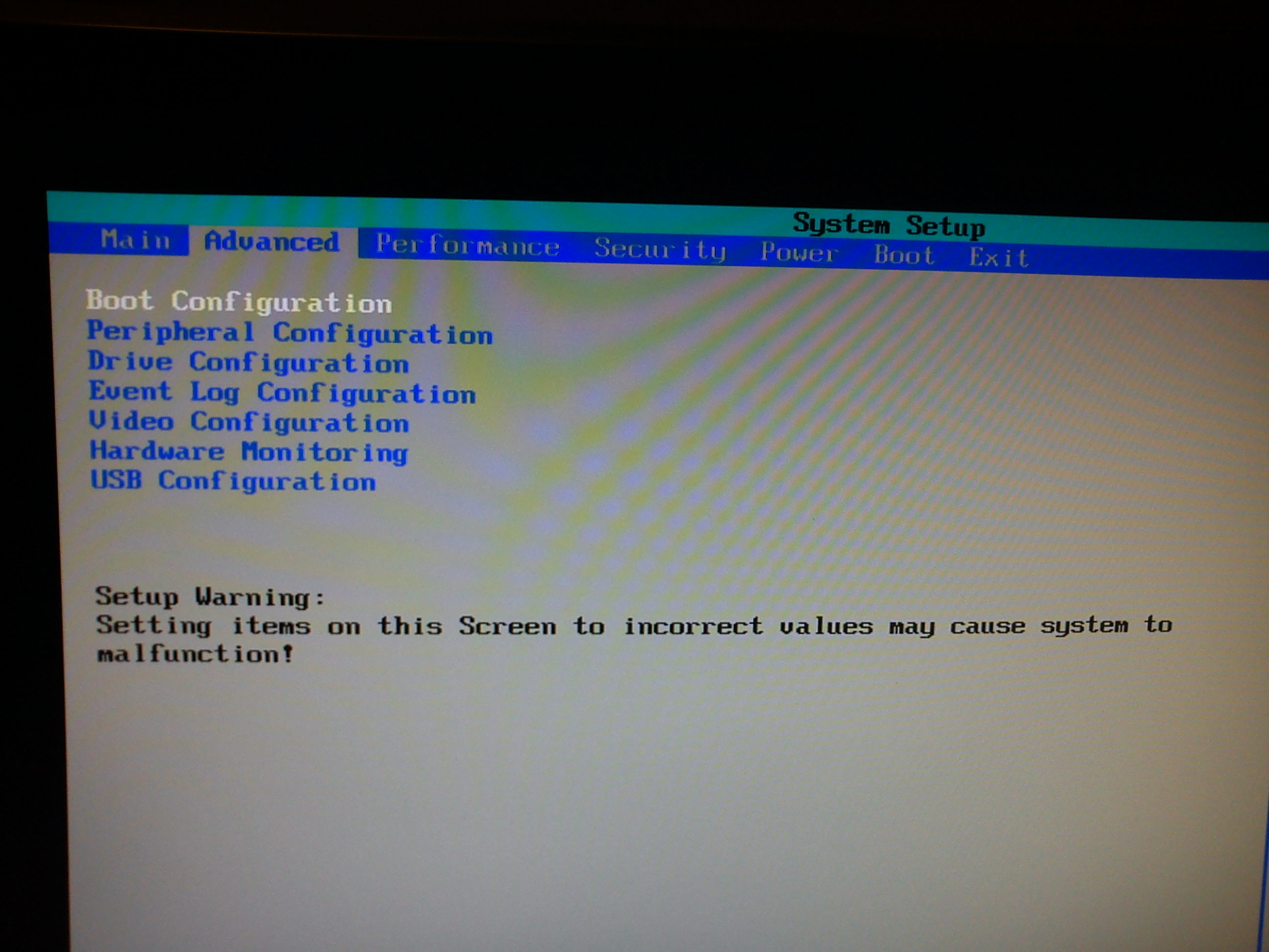

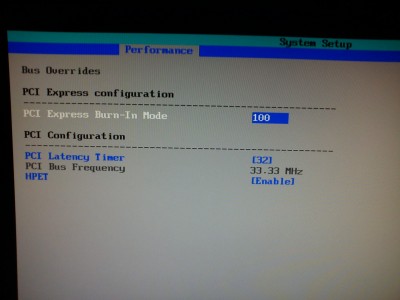

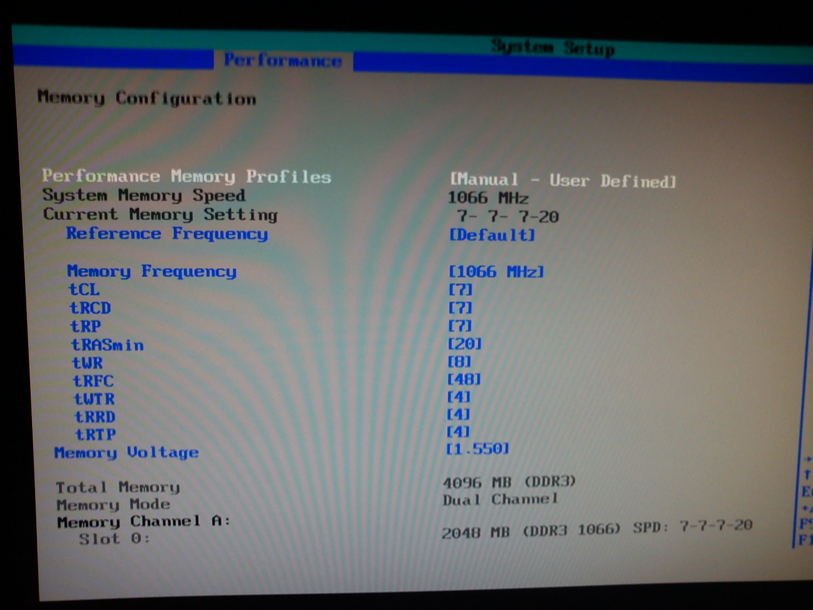

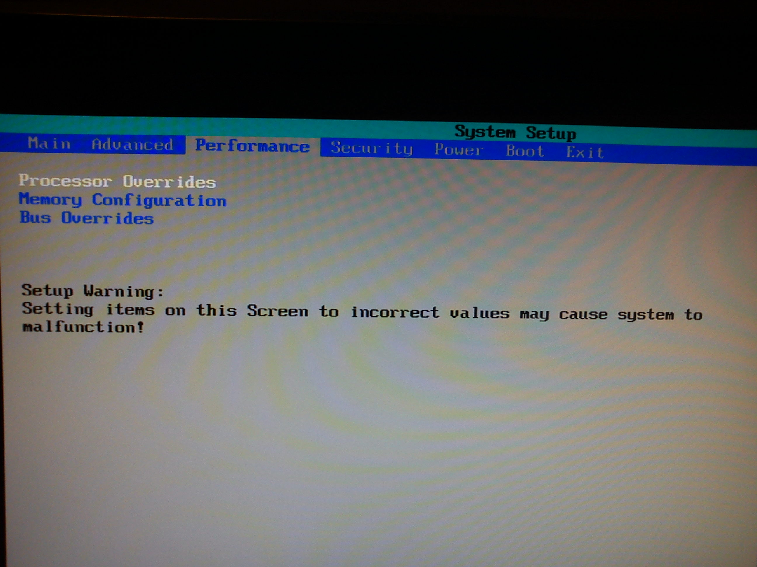

Nafoť okna ADVANCED a PERFORMANCE
HerpCZ
Příspěvky: 89
Registrován: 14 bře 2014 15:23
Re: Pád PC po změně taktu
Příspěvek od HerpCZ »

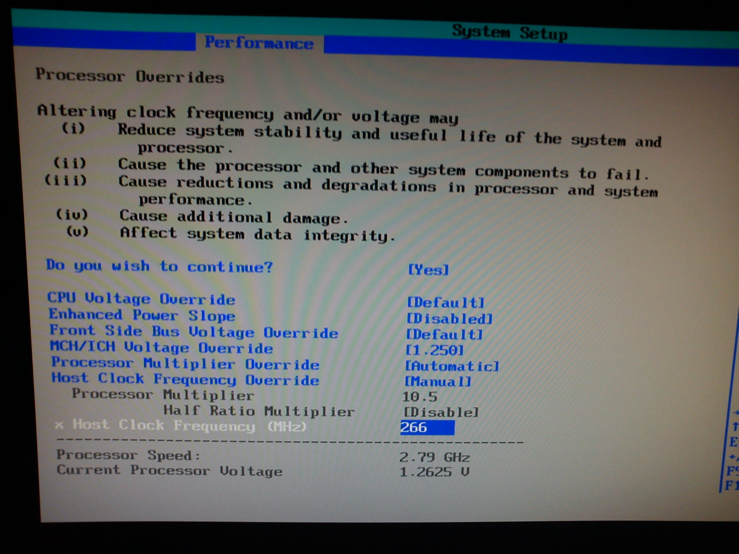

Přidávám. Ještě mě napadlo, jestli se podle té kolonky (co jsem měnil z 1066MHz) nenastavuje automaticky dělička RAMek - pak by mohlo ke konečnýmu snížení frekvence pamětí pomoct naopak "zvýšení", i když podle toho, co zobrazuje bios na "hlavní stránce" to tak asi není.

Jaké volby jsou pod "reference frequency"
Nemyslím si, že by ty děličky byli jakoby naopak. Vím, že u sc.775 bývyly problémy při taktování s DDR3 RAM, ale nevím kterých desek se to týkalo... Ještě bys mohl zkusit všechno hodit to základního nastavení a pomalu zvedat FSB (třeba i po 1MHz a jak najede OS restartovat a zase zvednout) ono by to měly ty RAM pobrat i tak (změna o 1MHz znaměná změnu frekvence u RAM o 2MHz).

Pod reference frequency jsou hodnoty 266 a 333MHz. Zkusil jsem dát ručně 266 (nadlo mě, či to není ruční nastavení základního taktu pouze pro paměti), ale stejně to pak zase padlo na hubu. Zkusím to teda zvedat po 1MHz.

Zkus, kdyžtak zkus dát tu Reference na těch 333MHz, tím by se měla frekvence RAM taky snížit.
