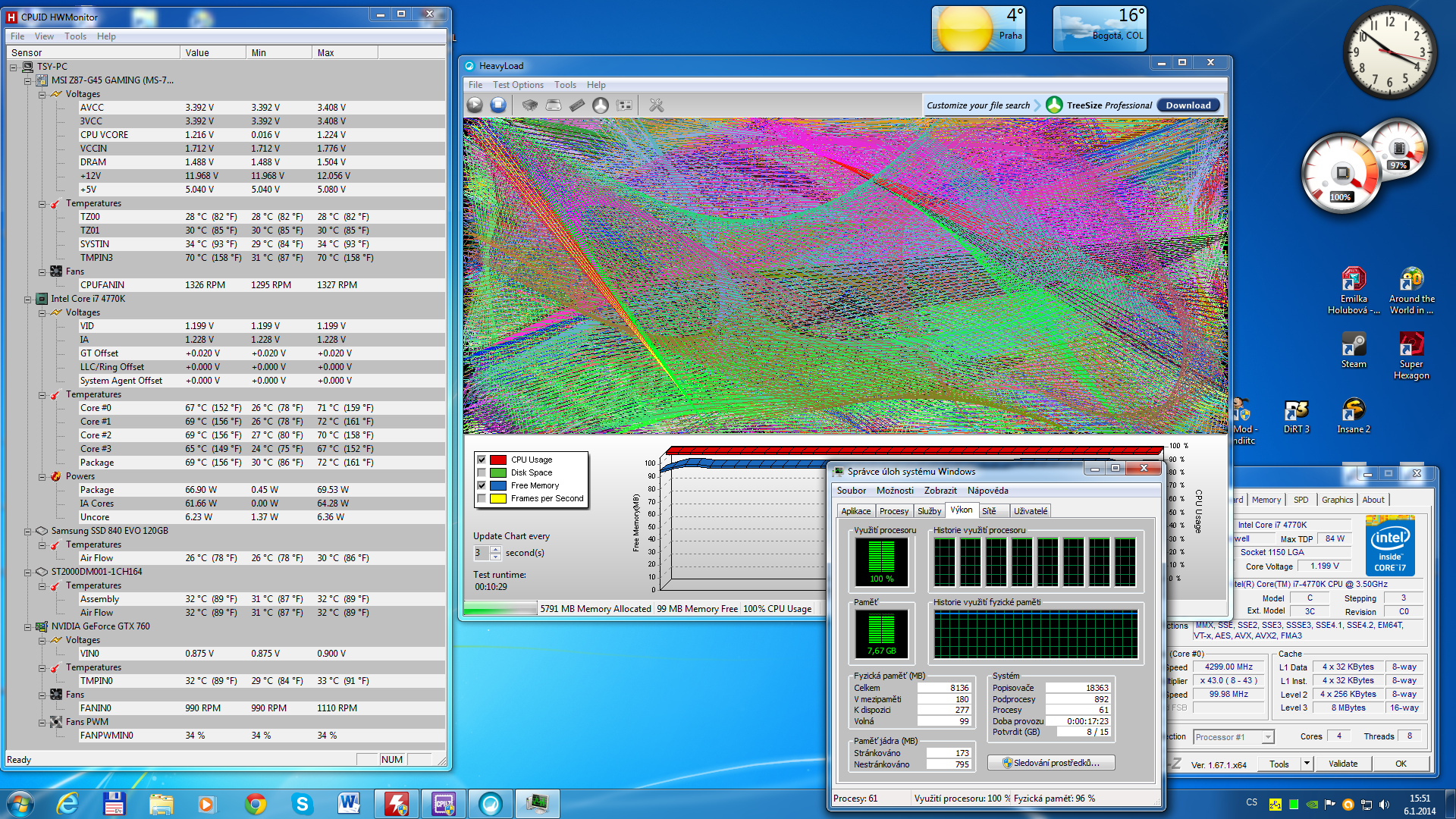

Tak zvolil jsem adaptive mod, dal napětí na 1,2V a CPU je stabilní, teploty do 70C (viz obrázek) můžete zkontrolovat jestli je vše ok. Ale skutečné napětí je 1,216V jak ukazuje HWMonitor. (Na fotce test běžel jen 10 minut, ale poté jsem ho nechal na 2 hodiny a projel).
Pokud je všechno ok, tak bych mohl zkusit ještě zvýšit frekveci. Ale v biosu, když chci vybrat napětí 1.3V neb vyšší tak mi to tuhle hodnotu už zobrazuje červeně. Nevím, jestli je to bezpečné a nemůžu tím poškodit cpu? Když budu mít overvolatge protekce zapnuté atd.? Jde mi o to jestli to hlídá bios a nemůže se něco stát když budou teploty stále přijatelné.

natom nic není, ty RAMKy sice poběží o pár desítek MHz více, ale to by měly zvládnout s defaultním časováním.

Tak jsem to zkusil. Dal FSB na 103 a napeti na 1.25 pul hodiny v testu vydzel ale pri hrani mi to spadlo takze by to chtelo vyšší napětí?
Frekvenci jsem měl asi 4, 43ghz. Nasobic zůstal na 43.
Přes násobič na 45 a 1,3V se to neudrželo zdaleka tak dlouho jako pomocí FSB. Ale taky sem si všiml ze byl nižší VCCIN a na tom asi taky záleží? A hodnoty napětí u dalších věcí v hw monitoru.
Jake nastaveni bych mel tedy dat pro 4,5 GHz?
Mam u vcore addaptive mod takze to pridava asi +- 0, 2V.
Zajímalo by mne jaky je rozdíl mezi override a addaptive.
Az přijdu domu tak jeste poslu screeny.

4.5 GHz Haswell z 90% neudrží, to je na něj moc prostě. Respektivě, tady pomůže highend deska (cca 50 MHz taktu), strop bývá kolem 4400 MHz s 1.2-1.25V, VCCIN pak okolo 1.75-1.85V. S tím si chce pohrát. Vyplatí se navýšit i mírně napětí VCCIO, pokud se taktuje BCLK.

Ok zkusil jsem 4,5GHz asi před týdnem a v OCCT po 45 minutách spadl :(
Ještě to zkusim poladit v tomto rozsahu napětích...
Taktuju akorát frekvenci CPU nic jiného..
