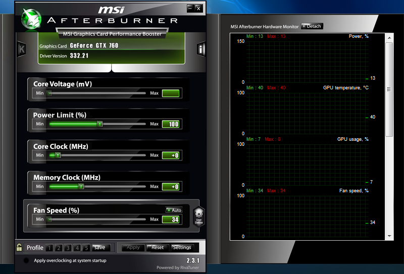

Zdravím, chtěl bych se zeptat jak bych mohl nataktovat mou kartu GTX 760 od MSI?
Četl jsem že nejlepší je nejdříve zvyšovat takt jádra tak o 20-30MHz dokud je to stabilní a pak to samé u taktu paměti.
Nevím, jestli je to nejlepší postup a ještě co se týče power limitu ten bych měl dát na kolik? A co vlastně znamená? Maximální spotřebu karty?

Power limit dej na max u jakéhokoli taktování, klidně jen o pár MHz.
Nastav si FAN profil jak uznáš za vhodné, tzn. regulace větráků. Rád to mívám při 60C na 70%, se sluchátkama na uších to neuslyšíš.
Jinak postupně zvyšovat no, není moc co radit.

Ok a na kolik stupňů bych měl tak tu grafiku udržovat? Bez OC má při plné zátěži 75C.
