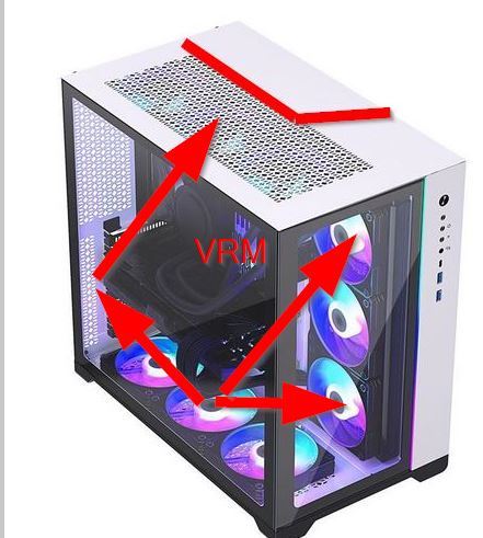

Fyzika na urovni zakladni skoly rika, ze se nevyresilo nic krome jednoho cidla ktere ukazuje o chlup nizsi teploty.
Chtelo by to zaber z termokamery v plne zatezi cpu i gpu, ta skrin ma na pohled dalsi problemy tykajici se tepla.
Se zbytecnym vodnim chlazenim v te bedne neni napriklad nic, co by chladilo regulatory na zakladni desce.
Ventilatory nahore a dole, uprostred v ceste vzduchu graficka karta ktera airflow blokuje, regulatory schovane
hned za grafickou kartou "za vetrem". Proto se dela airflow zepredu dozadu, a ne zezdola nahoru, aby v ceste nestaly

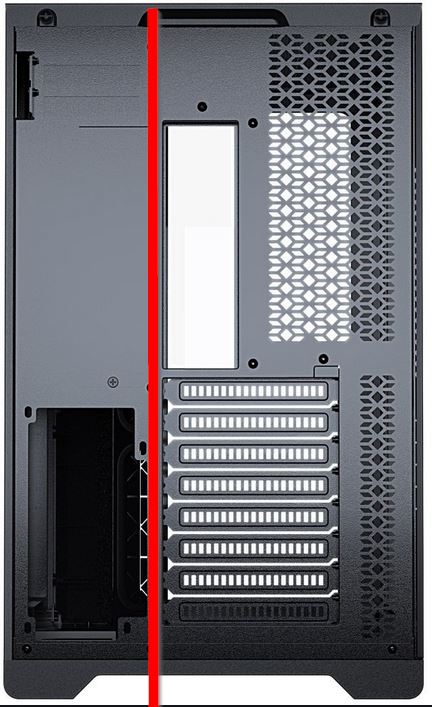

Zdroj je na vysku za plechem na ktere je pridelana zakladni deska, takze je tam i krasna tepelna kapsa - ta bedna je sirsi
nez normalni skrin - ale je videt i na te fotce ze strany, ze za ventilatory je jeste radiator, takze je tam dalsi misto.
Ty ventilatory nahore a dole delaji airflow - jenze jen 2/3 skrine z jedne strany zakladni desky. Jakapak teplota
je asi v tom uzavrenem prazdnem prostoru primo nad zdrojem ?

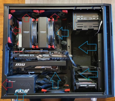

zespodu nahoru to může dobře fungovat, když máš kartu "na stojáka" a je mezi ní a deskou velká mezera ... tady to sice problém na první pohled řeší, otázka je, to že je to ta 100% zátěž ... to může být u CPU rozdíl 100 watt, záleží na činnosti

Teplo jde primarne tam, kam jde proud vzduchu - coz je hlavni problem tehle skrine. Skoda ze to ze teplo jde nahoru
nekdo nerekl konstrukterum komponent, protoze nejvetsi zdroj tepla v pocitaci - graficky procesor - je umisten na
SPODNI strane karty (a jeho pajeny spoj je hned nad nim).

Uz jen to, ze ve skrini musi byt namontovano 10 (!) ventilatoru aby se teplota grafiky dostala na beznou uroven
o necem svedci, vazne by me zajimal snimek z termokamery - okoli cpu se bude pect a tam zadna teplotni cidla nejsou.
Mimochodem - ten radiator s hadicema nahore je v nejhorsi mozne pozici v jake muze ve skrini byt. protoze s chladici

S tímto upořádáním ventilátorů tam prostě GPU vždy bude vadit !
Pokud nejsou ventilátory ze předu na nasávání studeného vzduchu, nikdy nebude tato skříň dobře chladit.
PS: V tom videu je hezky vidět, jak 3 spodní ventilátory sice nasávají studený vzduch,ale bohužel dá se říci, že se vůbec nedostane do prostoru CPU a desky, protože ho mezitím vytáhnou ven ze skříně ty 3 ventilátory na boku.
