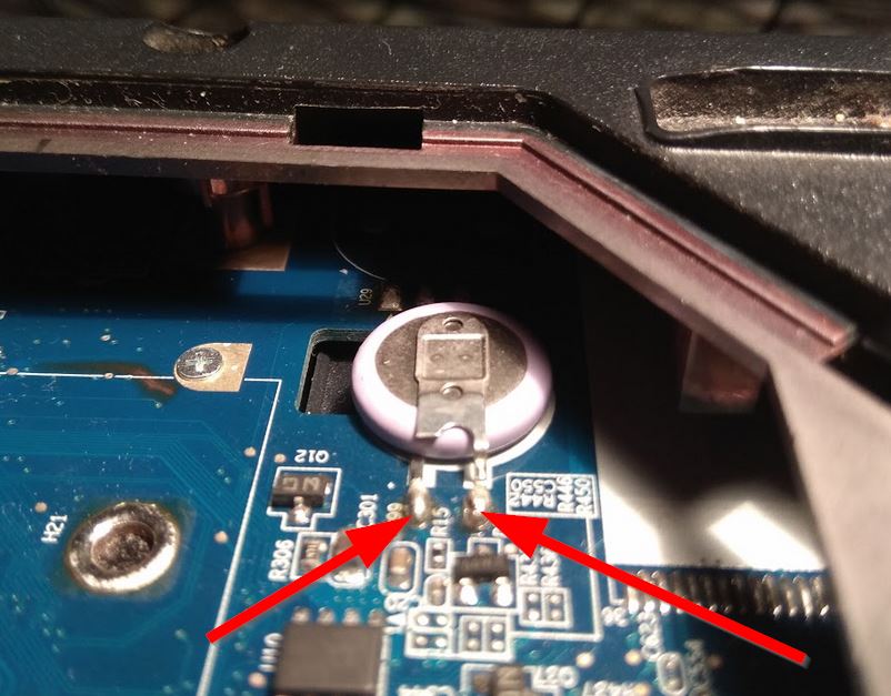

Dobrý den, chtěl bych se zeptat ohledně výměny staré baterie CMOS u notebooku. Baterku bych chtěl vyměnit za novou, z důvodu stáří. V notebooku jsem ji sice našel , ale říkal jsem si že bude lepší když se raději zeptám na nějaké rady. Pro nazornost přikládám obrazek.

Omlouvam se, zapomel jsem napsat typ. Je to Acer Aspire 5315, a v nem takova baterka není, takze tohle mi asi nepomuze.

Vzdyt je na te fotce, kulata knoflikova baterie.
Podle me to nic jineho nez CR2032 byt nemuze.

Ale ona je pripajena na desce, neda se vytahnot. Asi je to tahle, co jsem tak googlil.

A me nejde o tu baterku, chtěl bych se zeptat jak presne postupovat. nejake zkusenosti s pajenim mam, pouzivam modelářskou pajku, ale radeji se ptam,abych si NB neznicil.

Baterii samozrejmne musis odpajet, to jinak nejde, odpajis ty piny co vedou z desky.
Jestli to chces mit original i s tema naletovanyma plechama tak zde:
https://www.ebay.com/itm/Pour-Acer-Aspi ... xyrP9RaCQP
Je to ale mnohonasobne drazsi nez samotna baterka.
Pozor - na holou baterii nejde pajet, musi se oskrabat pajene misto na kov, proto jsou
ty plechy priletovane. Da se ale koupit adapter za par korun.
Ty plechy z baterky neoddelas, je to priletovane bodove.

Dobře, rozumim, dekuji o tohle me slo. Takze staci tu starou baterku odpajet a na jeji místo pridelat tu novou? A ten adapter by sel pouzit na to místo jake je na fotce?

https://arduino-shop.cz/arduino/1717-dr ... -rohs.html
Spoji se to pomoci dvou dratku se zakladni deskou.
Pak do toho jde dat obycejna CR2032 baterka co se prodava uplne vsude.
Existuje i luxusnejsi verze s vypinacem:
https://arduino-shop.cz/arduino/2031-dr ... lypad.html
Normalni cena CR2032 baterie je 30-50 Kc, to z Ebay je prepriprave pro ten konkretni notebook,

Odletovat baterka samotna nejde - jedine utrhnout. Odpajet jde pouze komplet baterka
s plechama tam co jsem udelal do obrazku sipky.
Obycejna hola baterie potrebuje adapter a dratky aby sla dat tam, kde je ta originalni.
Ta na Ebay uz ma ty plechy uz navarene, staci ji pripajet na misto te puvodni ktera prijde
pryc vcetne tech plechu.
Nejjednodussi je pripajet na holou baterku dva dratky, ale to na jejim povrchu nejde, nedrzi
na nem cin - jedine ze se oskrabe povrch az na plech.
Proto je nejjednodussi pouzit ten adapter, ten se da kde je misto, dvema dratkama se pripoji
k zakladni desce a do adapteru se da obycejna levna CR2032 baterka. Delam to tak u vsech pocitacu
kde neni adapter primo na zakladni desce.
