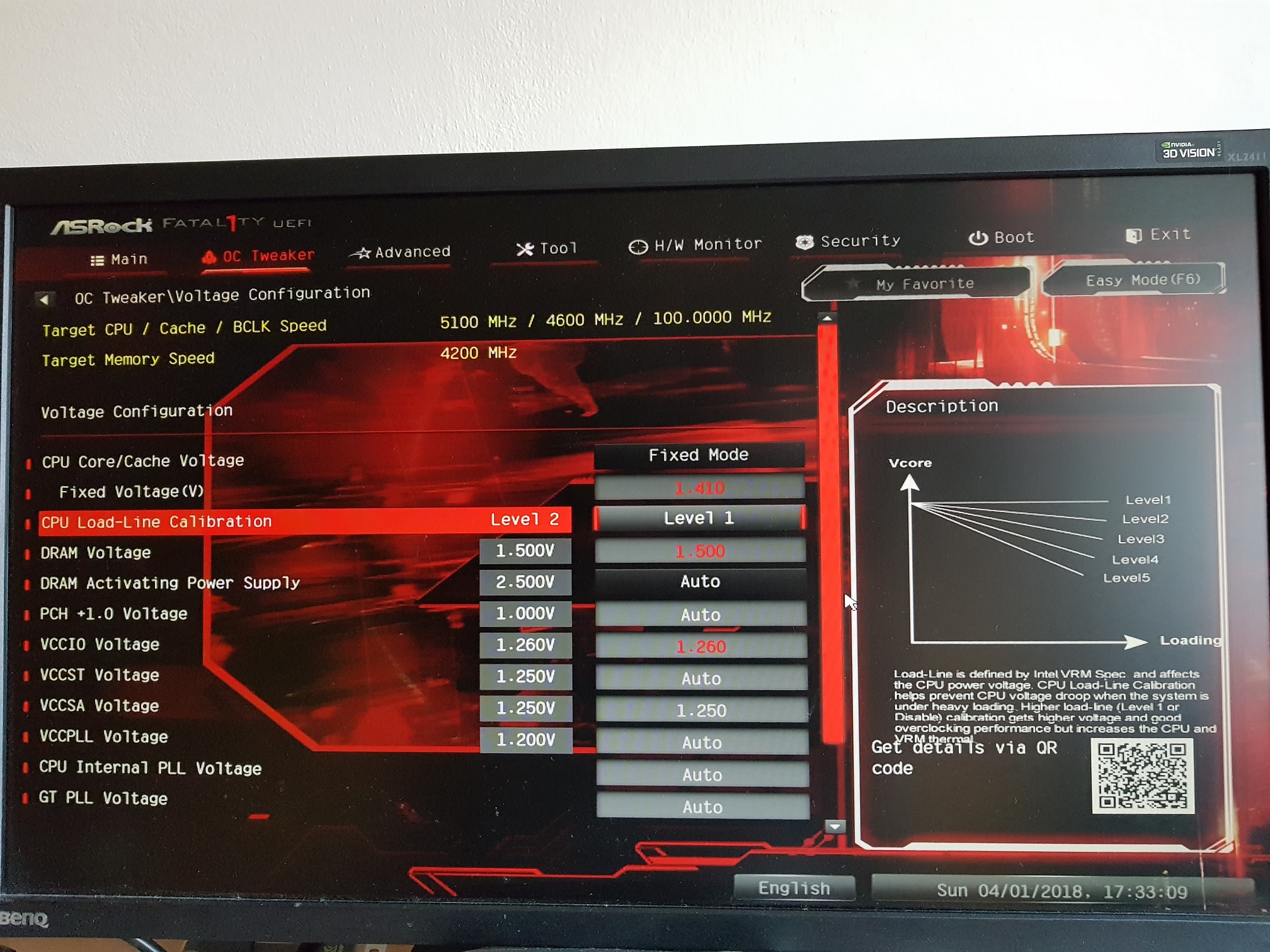

Já jsem to původně totiž pochopil obráceně. LLC právě slouží k tomu, aby to snižovalo napětí v zátěži. Takže ten obrázek, který mám v biosu, je správný.
Na tom grafu je Vcore a čím vyšší LLC level, tím větší pád napětí, když je CPU v zátěži. Jediný rozdíl je v tom, že Asus desky to mají přesně obráceně 1= nejvyšší pád ; 7= konstantní. A taky tedy v počtu levelů na AsRock jich mám jen 5. Princip toho, co LLC dělá by měl být všude na Z370 deskách stejný.

LLC nastav takový, aby ti napětí v zátěži nedropovalo a bylo co nejblíže hodnotě, kterou si nastavil v biosu. Nějak nechápu nad čím pořad špekuluješ. Každá deska to má prostě jinak. Na Z170 ASRocku bylo ideální LLC 2. Na nových Z370 deskách od ASRocku je to LLC 1. Na ASUS zase LLC 6.

Já vím, LLC 1 je jediná cesta ke stabilitě s nastavením, které používám. Spekuluji nad tím, k čemu je tato funkce vůbec dobrá. Prostě technicky by mě to zajímalo. Pokud CPU stačí nižší napětí v zátěži, tak by mu mělo stačit i ke startu a v idle, ne?

Funkce je dobrá k tomu, aby CPU měl vždy dost proudu k udržení stabilního napětí. Pokud není přetaktovaný, tak stačí proud co dodá LLC 5. Pokud ho ždímeš, tak už nestačí proud a je třeba LLC nižší, které pumpuje na vyšší frekvenci a tím dodá více proudu, jelikož vícekrát za sekundu dodá dávku proudu a tím je celková dodávka v čase vyšší. Proto se ti hřeje víc VRM, jelikož zpracovává víc dodávek proudu a tím vznikají tepelné ztráty a zvyšuje se celková spotřeba počítače.
Mělo by logicky stačit nižší nastavené napětí CPU k udržení funkčnosti v kombinaci s nižším nastavením LLC (asrock), jelikož se tolik nepropadne v zátěži.

To je přesně to, o čem mluvím. Proto mi přijde prostě lepší nastavit na vcore rovnou to, co potřebuji a LLC dát stabilní (= bez
snižování napětí v zátěži), tedy lvl 1 (v případě AsRock). Je tam pak lepší přehled o tom, kolik tam půjde. Něž tam dát např. 1,45V s LLC3, který to shodí v zatížení např. na 1,4V.
Protože mi nějak postrádá smysl, proč by tam mělo jít vyšší napětí v idle, než v zátěži.

Úsporné stavy = C-States? Tak ty mám pro jistotu disabled. No operuji s tím proto, že já právě mám napětí fixed 1,41V a pokud dám např. LLC 5, tak v idle běží 1,41V a v zátěži spadne třeba na 1,3V a způsobí to nestabilitu. Tedy výsledek je takový, že v idle je vyšší napětí, než v zátěži. Proto mi LLC při fixed napětí postrádá logiku v případě OC.
