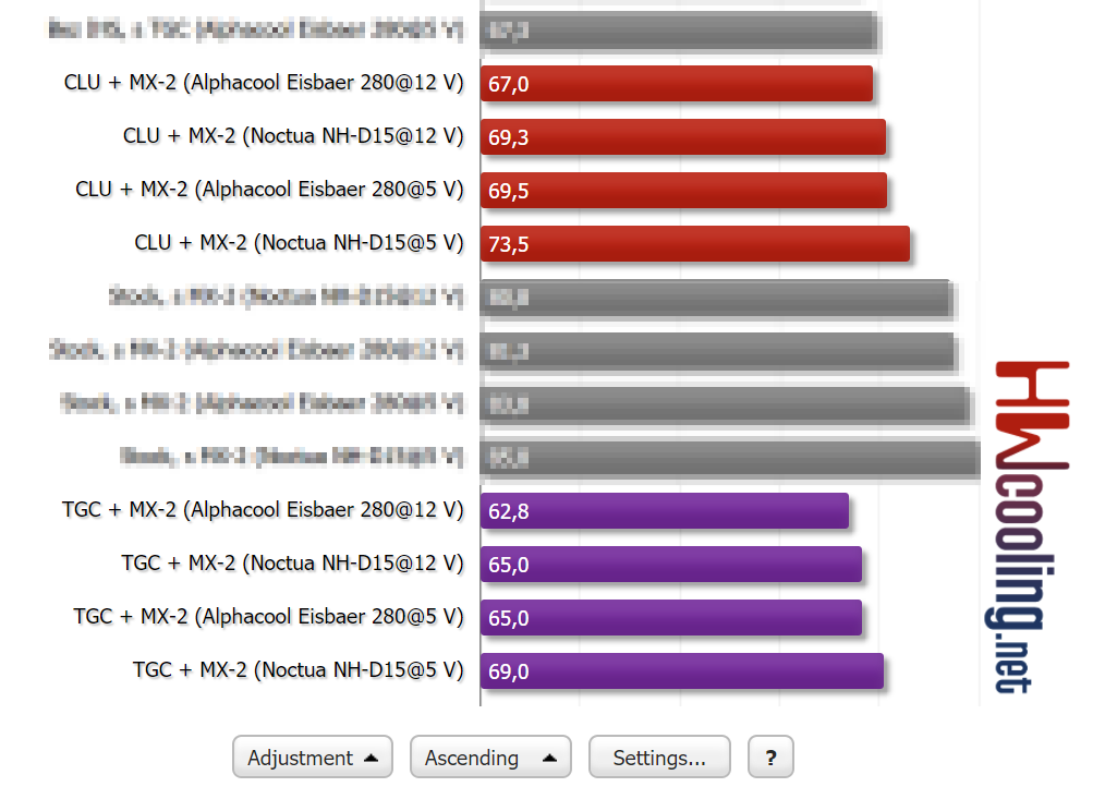

Ľubo
Příspěvky: 5
Registrován: 21 bře 2014 16:32
Bydliště: Žilina
Re: Názor na teplovodivú pastu-Conductonaut
Příspěvek od Ľubo »
Karrex píše:No nevím, ten test...
Mozem ta ubezpecit, ze tie testy prebiehali v identickych laboratornych podmienkach, kde nevznika priestor na chybu merania.
Karrex píše:Proč tam jako není 2x CLU?
2× TGC je v grafoch iba preto, ze to bola potrebna konfiguracia pre predosly test (https://www.hwcooling.net/operacia-kaby ... -sposobov/), z ktoreho toto porovnanie tekutych kovov vzniklo.
Po vysledkoch TGC + MX-2 vs. CLU + MX-2, kde v styroch roznych situaciach CLU straca 4 – 4,5 °C, testovanie s 2× CLU nemalo zmysel. K dobru oproti CLU + MX-2 by to bolo menej nez 2,5 °C, co je rozdiel medzi 2× TGC vs. TGC + MX-2 :)
