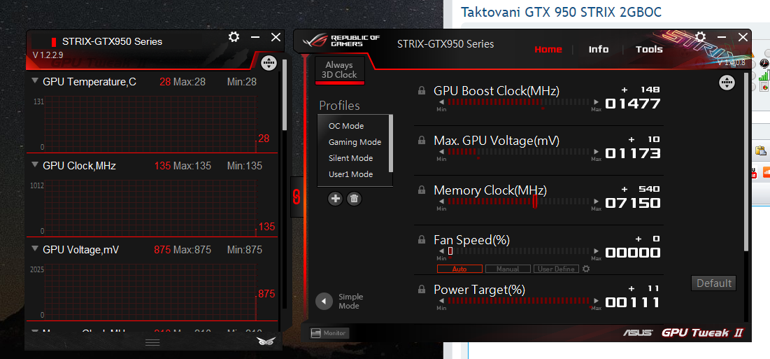

Každá grafika je originál, musíš zkusit co grafika zvládne. Daloby se říct, že dokud nezačneč šahat na "vcore", tak se nemá co stát. Jako první dej na MAX Power/TDPlimit a pak zvedej pomalu takt jádra a VRAM. Samozřejmě testuj stabilitu a hlídej teploty.

Tak jsem to hodil na tuto frekvenci, myslíte, že se vyplatí jít ještě výš?
Teploty byly max 67°C, při největší zátěži.
[img]C:\Users\Godpern\Desktop/Bez%20názvu.jpg[/img]

Taktuji za ucelem zvyseni fps ve hrach. Uz nyni pozoruji, ze mi narostl stav fps napr. Cs:go o 20 fps. Lolko to same.
Teploty jsou docela vpohode max 69%. A to ventilator na grafice nebezel ani na 50%.

Nebude žádný problém, když kartu potlačíš do "extrémů". I kdyby jsi dal VCore na max, tak maximum, které je povolené v BIOSu karty je stále pro kartu bezpečné. Každopádně je zbytečné nějak na VCore sahat, dokud nezačne být karta nestabilní.
Hlavně si hlídej teploty. Klidně nastav trochu agresivnější křivku ventilátorům. Výš bych se nebál jít, po fórech jsem viděl i 1600MHz při 1.2V na jádře a 8000MHz na pamětech. Stačí, když na to půjdeš z lehka po krůčcích a budeš průběžně testovat.

No hele, zkoušel jsem vyšší frekvence, ale už se začaly objevovat fragmenty při benchmarku a hrách, tak jsem to musel stáhnout.

Takt čeho, VRAM nebo jádra? U jádra by ti mohlo pomoct přidat trochu Vcore.

Fragmenty bývají u pamětí.
Dej VCore na maximální povolené a zkoušej dál.
Nemá cenu zkoušet po milimetrech, když tě program stejně nepustí moc vysoko. Najdeš rovnou maximum a máš klid.
