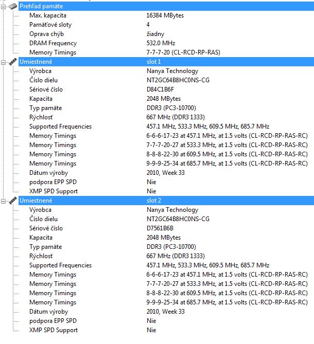

Jaká je původní RAM - značka a kmitočet? Pokud vložíš do ntb jen tu novou RAM 4GB naběhne ntb?

V prilohe máš priložené detaili aktuálnej pamäte.
