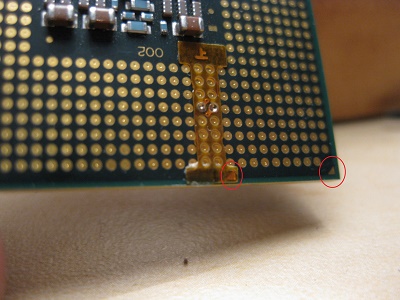

Jsi si jisty ze je to prave tahle kombinace zakladni desky procesoru?
Protoze Xeon se socketu 771 obvykle nelze pouzit v desce se socketem 775. Socket 771 maji obvykle servery nebo Apple Mac Pro.

Ptal jsem se na to i chlápka v servu co skládá hodně takové pc a už se prý setkal - https://www.youtube.com/watch?v=HmbK2ik4Xt8 kde se jen dají pryč plasty, co braní procíku aby dosedl
Příspěvky: 55065
Re: Intel Xeon E5450 na desce MSI P43T-C51
Nejsou to jen plasty, ony nesouhlasi ani nektere piny.

Presne tak, kvuli nesouhlasejicim pinum je tam nutno nalepit tuto "samolepku".

Všiml jsem si (ted nevím zda to tak má být) ale při "znovu zkontrolovat" se počet chyb čtení mění
Jinak nahradní kabel jsem asi někde zašantročil, ale našel jsem ten klasický červený, snad něco to napoví
--- Doplnění předchozího příspěvku (01 Zář 2014 14:54) ---
Oxxid píše:Presne tak, kvuli nesouhlasejicim pinum je tam nutno nalepit tuto "samolepku".
Přestě tento obrazek jsem našel i v pc když jsem ho po prvé zapojil a čistil od prasáren. Je možné, že je udělán procesor tak, ale nemám doma ted pastu, takže pod větrák se ted kouknout nemužu
