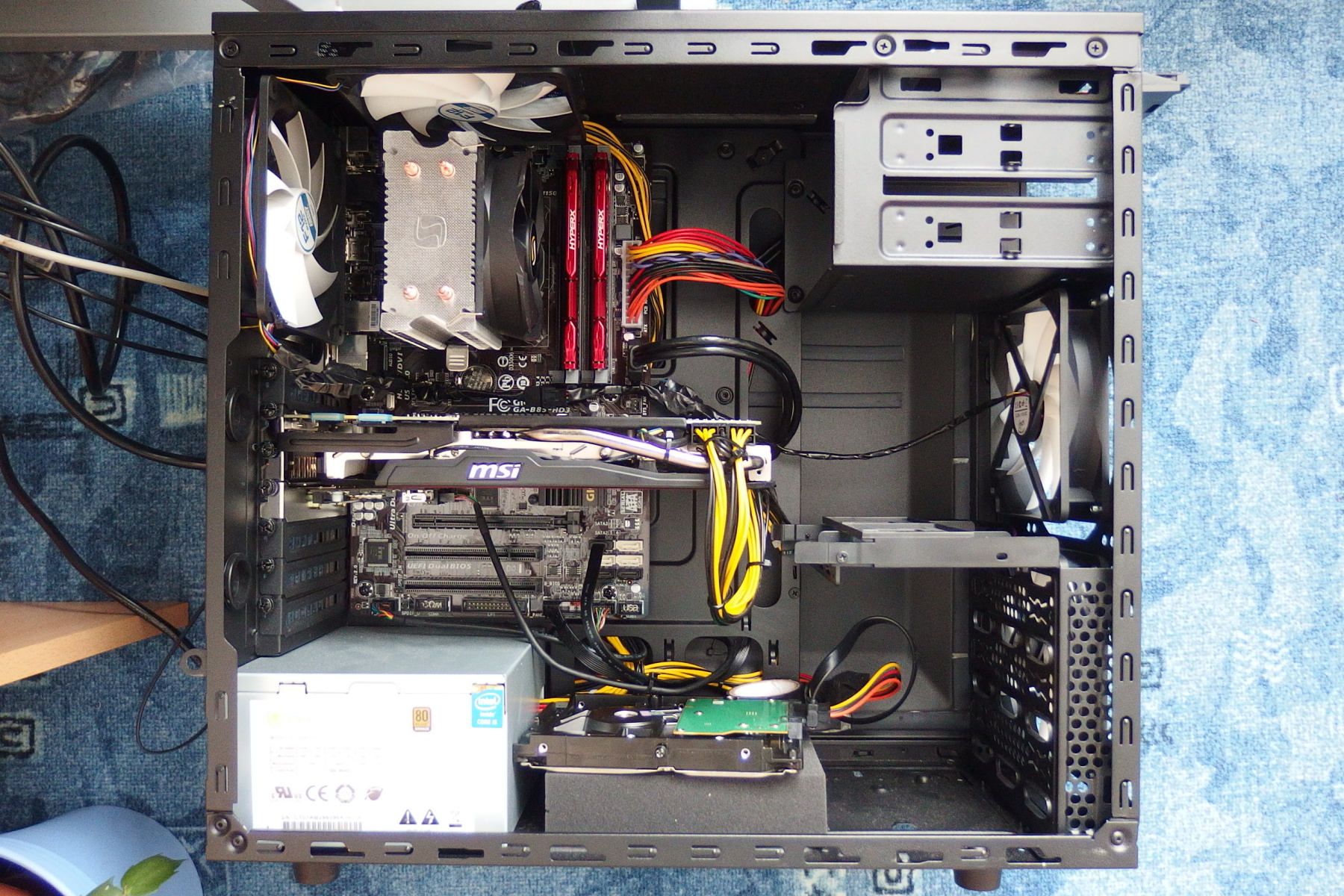

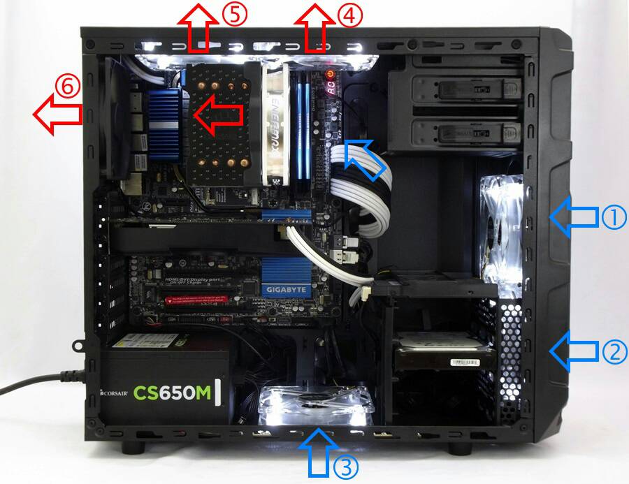

Ahoj, ve skříni Corsair Spec 03 jsem měl vložen přední a zadní větrák 120mm, ale byly hlučný. Na zdejší rady jsem koupil 6x Arctic F12 PWM a osadil je jako na obrázku. Je to sice fotka z netu, ale takhle nějak to mám rozmístěné. Grafika má 2x fan zespodu. Dnes budu dávat místo boxu chladič Spartan a vzduch by to mělo sát předem a foukat dozadu. Doporučíte 4. fan vyndat a zaslepit či odpojit? Původně byla osazena pozice 1 a 6. Důvod, proč to sem dávám je to, že počítač v idle duní. Když otevřu bočnici, je klid. Takže mě napadá, že větrání nefunguje asi tak má. Otáčky všech jedou stejně rychle a v biose jsou na nejnižší.

Tak jsem fan na pozici 4 dal pryč. Co se týče hlučnosti, trošku je ten Spartan tišší, ale problém je asi v samotné skříně. Prostě z boku PC duní a zkoušel jsem odpojit všechny větráky, pak větráky od grafiky podržet, zdroj, ale né všechny současně. Takže už fakt nevím. Jinak Spartan v max zátěži srazil teplotu o 10 stupňů, v idle o 4, takže spokojenost.
Fany 1, 2, 3 jsem dal v biosu na manual a na 0,75 a zadní 5, 6 jsem dal v biosu na 1,00.
Každopádně co mi je záhadou je to, že mi to v biosu píše pouze CPU fan, ostatní fany otáčky nepíše. A to jsem zkoušel zapojit každý zvášť a i zapojit druhý žlutý káblík, který má indikovat otáčky. Prostě otáčky nikde nevidím, tak nevím, jestli deska nemá ještě někde nějaké nastavení.

Prosím Tě, kterej blbec Ti tady poradil, abys takto napěchoval skříň ventilátorama? Na to co máš v počítači, Ti bohatě stačí jeden vpředu a jeden vzadu.

Jo, také jsem se toho zúčastnil (doporučil jsem 2 tiché!) a nejvíce Ti byly doporučeny 4ks tiché na nízké otáčky (petr22) viewtopic.php?f=40&t=136490 . Že s to pak zvrhlo a z rad zdejších "odborníků" a Tvých názorů vyšlo nesmyslných 6 větráku, je i Tvoje chyba. Souhlasím s d1amondem a potvrzuji svůj předchozí názor - 2 tiché větráky!

Uznávám, byla to i moje velká blbost:-) Které byste nechali? Dunění je nic moc

Něco duní. To je dost široký pojem. Odšroubuj disk a polož ho vedle. Duní pořád?

Tak to nepříjemné dunění ve skříni způsobuje HDD. Jak jsem ho vytáhl ven a položil mimo škříň, je klid. TAkže teď bude otázka, jak ho tam uchytit
--- Doplnění předchozího příspěvku (24 Srp 2014 14:47) ---
HDD jsem nakonec vyndal z přihrádky, vyndal boční stěnu přihrádky a disk jsem položil na molitanovou kostku a je ticho, už slyším jen lehce procesor. Takže se to povedlo a nepřijemné dunění je pryč:) Díky za tip s tím diskem, to mě ani nenapadlo. Jinak spodní větrák jsem dal pryč, tak jsou osazené pozice 1, 2, 5, 6. Navíc jsem rozchodil i pwm otáčky. Myslel jsem, že žlutý třípin se dává na desku, ale vůbec mě nenapadlo je zapojit do rozdvojky od ventilátoru a už to maká tak jak má:)
