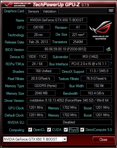

Nicméně sem zvedl frekvenci jádra z 1006Mhz na 1201Mhz a frekvenci pamětí z 3004Mhz na 3406MHz (na těchto frekvencích jsem si nejprve ověřil stabilitu přes AfterBurner a potom zátěž v benchmarku i v gamingu)

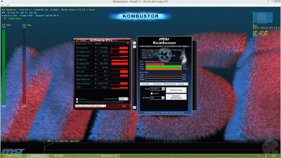

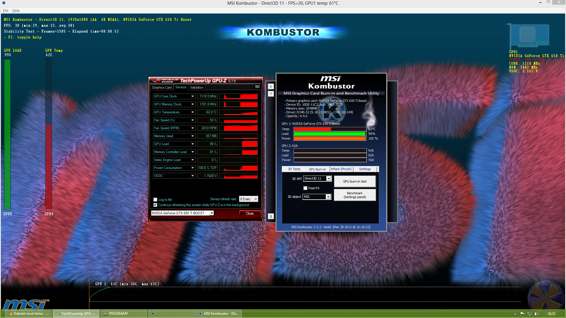

Přepsání a nahrazení BIOSu se mi povedlo a i frekvence pamětí je na mnou požadované hodnotě.. problém je s frekvencí jádra. I když je v GPU-Z napsána jako frekvence právě 1201MHz tak když zapnu bench tak je maximální reálná hodnota pouze 1110Mhz a víc prostě nejde..
Nevíte někdo čím by to mohlo být, nebo kde jsem udělal chybu ? (Při pokusech v Afterburneru sem se na tu hodnotu v pohodě dostal)
Přikládám fotky z GPU-Z

Nebrzdi te nahodou TDP limit?
Re: GPU Overclocking (BIOS)
To je jediný co mě napadá no.. (v Afterburneru si TPD limit zvýším, takže to problém nedělá) ale v tom případě nevíš jak přepsat v BIOSu TPD limit ?
Ale kdyby mě brzdil TPD, tak by to jelo na 100% (a ne na 101,3% na kolik se to nejvíc dostalo)

Nevím co dát na maximum, ale už sem to vyřešil.. napíšu sem jak :)
ŘEŠENÍ
Samozřejmě, nejdřív si uložte originální BIOS (pro případ nouze) a udělejte si flashovací flashku?
Poté potřebujete program na přepsání Biosu (já použil KeplerBiosTweaker1.27 (ten je jen na GTX 6xx a 7xx) najděte si tedy vlastní program na vaši kartu)
*Poté si najděte a ověřte maximální stabilní frekvenci jádra (např. pomocí Afterburneru)
Když budete znát vaši frekvenci Afterburner oddinstalujte!
A teď již k samotnému overclockingu.. Jsou tady dvě možný řešení, záleží jestli vaše karta má/nemá Boost (případně ho umožňuje/neumožňuje vypnout)
1)GPU boost Off
V případě že vaše karta nepodporuje GPU boost a nebo jej můžete vypnout (a nedělá pak problémy) postupujte následujícím způsobem.
*zapněte si Kepler a načtěte orig. bios
*v Záložce Boost Entry zvolte disablet (vypne boost karty)
*do kolonky TDP Base clock naklikejte (pomocí šipek, nepište vlastním číslem!) vaši stabilní frekvenci o jeden step nižší! (příklad, vaše stabilní frekvence je 1188MHz, naklikejte tedy tuto hodnotu a poté o jeden klik níž)
*Zároveň si zvedněte minimální otáčky fanu na 40% (Fan CPU Range - minimum percent)
= ted jen přeflashujte Bios graficke karty a ověřte reálnou frekvenci při full loadu (plná zátěž)
Může se stát že vám tento způsob nebude fungovat (mě se například přiškrtila karta na 594MHz.. nevím proč).. pak tedy zkuste druhou možnost řešení
2)GPU Boost on
V případě že vaše karta podporuje boost, je tato možnost asi lepší
*Zapněte Kepler a načtěte orig. bios
*na Boost Clock si nastavte vaši maximální stabilní frekvenci
*na TPD Base clock hodnotu paralelně stejně zvetšenou (jestliže jste na Boost 9x klikli na šipku, tak zde také 9x klikněte na šipku)
*to stejné i u Boost table (Boost limit) stejným způsobem stejně zvedněte frekvenci (nastavuje se tím pohybovým jezdítkem vpravo)
Mě druhý způsob fungoval a jsem s tím spokojen :) Nemusí vám běžet na pozadí žádný referenční program a grafika má toto nastavení již uloženo v době :) (jediná možná nevýhoda, že při reklamaci tam naflashujte originální BIOS, mohli by s tím mít problém
