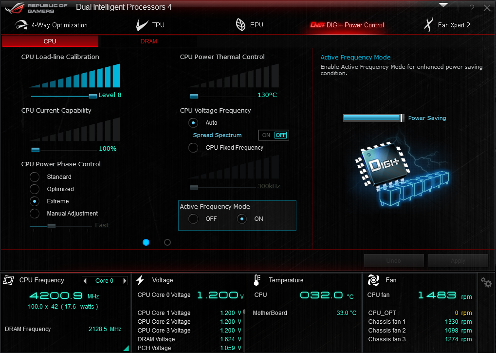

Ale CPU Core Voltage v BIOSu mění svou hodnotu. (upnul bych screen ale nějak se mi nedaří udělat Prntscrn v BIOSu - flash je vadná či co...) Ještě u dané volby CPU Core Voltage bylo možné nastavit 3 další presety tedy: Adaptive mode, Manual mode, auto mode a extreme. Nechal jsem na auto.
Takhle vypadá nastavení Power Saving.

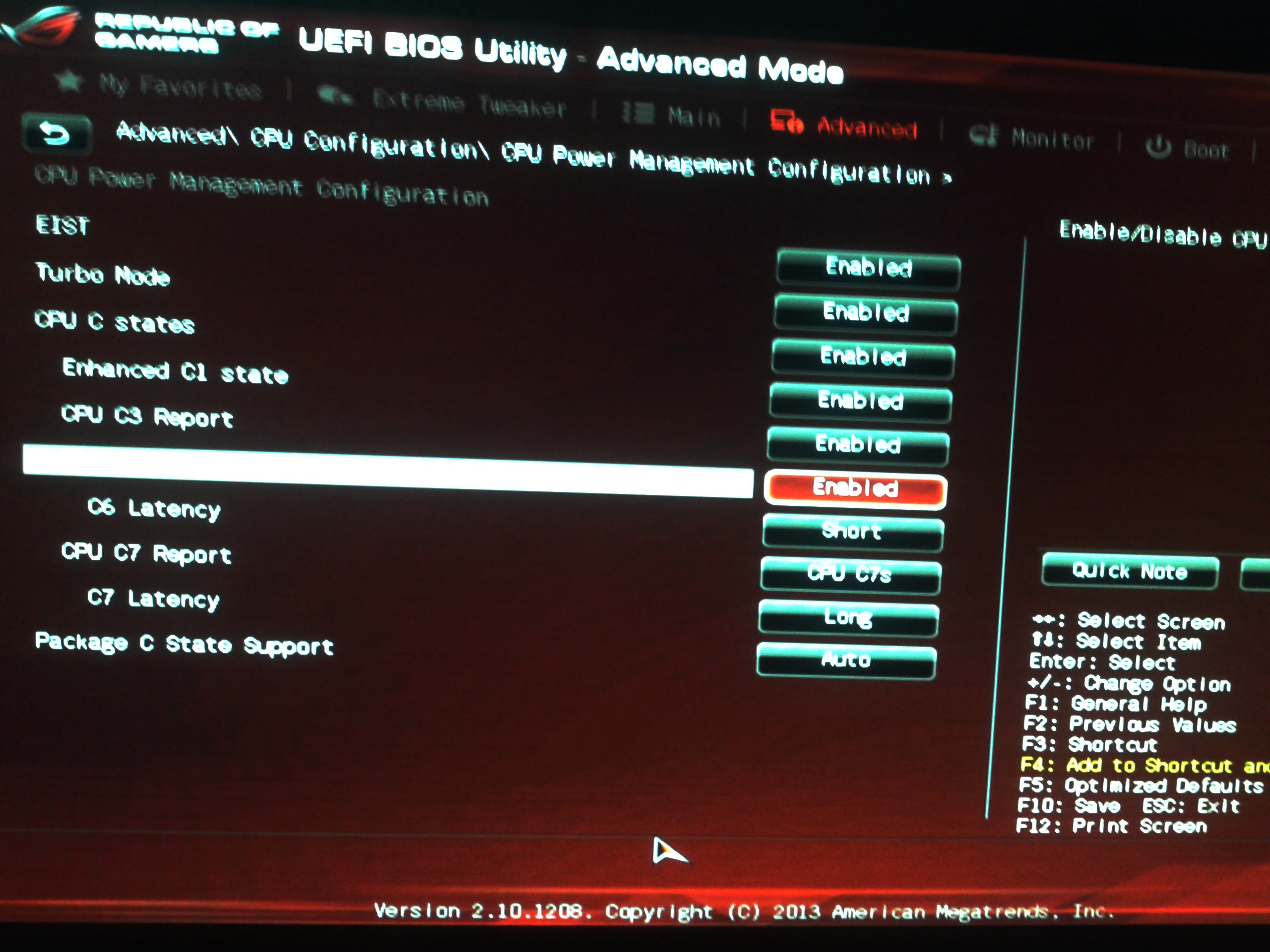

Mas aktivovaný "C3 a C6 state" a funkci "EIST"?
Jarmil
Příspěvky: 18
Registrován: 28 lis 2013 21:03
Re: Taktování i7 4770K
Příspěvek od Jarmil »
Omluvte zhoršenou kvalitu fotografie. Ale můžete vidět, že mám vše nastaveno tak, jak říkáte. Sice výkon procesoru spadl z (idle) 30W na nějakých 8W (idle) ale taktovací frekvence zůstala pořád stejná. Tak nevím no. Systém mi ukazuje pracovní frekvenci 0.80GHz http://gyazo.com/48335bcd7a7e3c26dd43230950531813 snad to k něčemu bude :/.

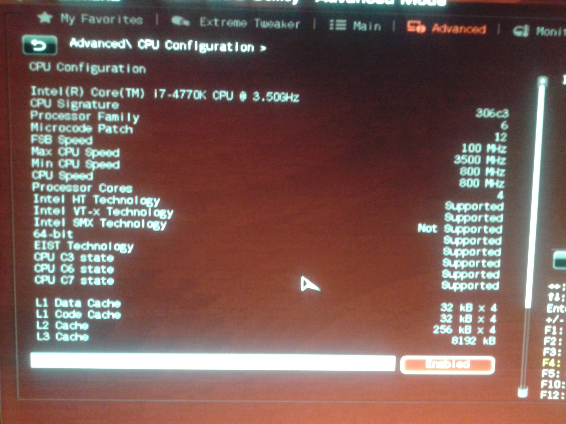

Tak jsem si opět něco o tom vygooglil a zjistil jsem, že to je chyba Intel Speed State Technology tak jsem ji vypnul a v CPU Power Management jsem narazil na toto (viz obrázek). Jak je možné že mi v BIOSu ukazuje max. rychlost CPU jen 800Mhz?! Speed State ani EIST s tím nemá co dělat. Oboje jsem zkoušel zapnout i vypnout a pořád stejný výsledek.
--- Doplnění předchozího příspěvku (05 Kvě 2014 01:25) ---
Díky změně napájecího plánu (v systému -> ovládací panely) z Vysokého výkonu na Rovnováhu se konečně mění takt násobiče a správce úloh už ukazuje jinou frekvenci než 0.80GHz (http://gyazo.com/ee6741cc11699e831a4244c863144a27) ale pořád se mi zdá že to nějak pokulhává.

Jarmil
Příspěvky: 18
Tak konečně!!! Už jsem to vyřešil!!! Musel jsem flashnout nejnovější BIOS který přinášel opravy na Haswell. Teď už je vše v pořádku systém ukazuje správnou pracovní frekvenci a i v BIOSu je vše správně. Díky všem za pomoc!
