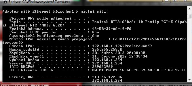

IP brány je vnitřní IP tvého routeru (= ta IP, kterou používá na LAN síti, né ta, kterou dostal od UPC) a DNS si klidně nastav na 8.8.8.8
Nebo si otevři ipconfig /all a tam uvidíš IP brány i DNS.

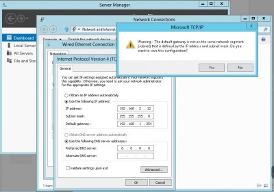

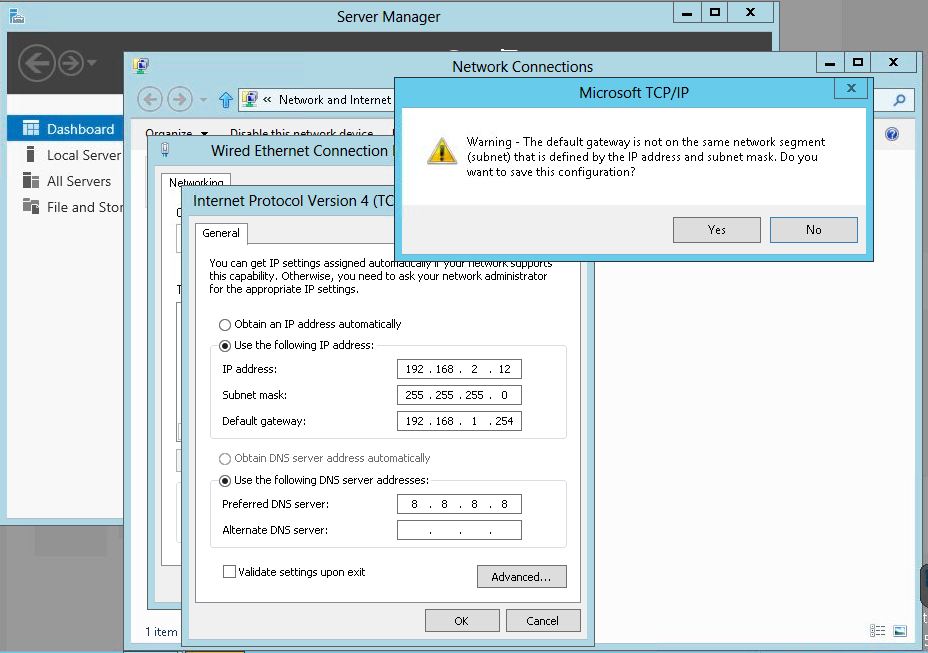

Tak jsem to nakonfirugoval a stejne to nejde .posilam screeny ip config/all.IP sme si zvolil proste sem si ji vymyslel,predpokladam ,ze ta od UPC je ta co je uvedena v IP config u IPv4 a ta tam byt nemuze.Tak jsme tam dal jinou. gateway jsem opsal jak je v IP config.a dns napsal 8.8.8.8. jak mi bylo doporuceno.Ten screen je uz druhy pokus abyste videli co mi to jeste zahlasilo.Vysledek byl ten,ze nesel net a hlasilo to unidentified network...kdyz zmenim DNS nastaveni na ty co jsou vypsane v IP config vysledek je stejny

Máš zvolenou IP adresu ze špatného rozsahu. Musíš tam zadat nějakou, která bude začínat 192.168.1.* .. a měla by být v rozsahu 192.168.1.2 - 192.168.1.253
