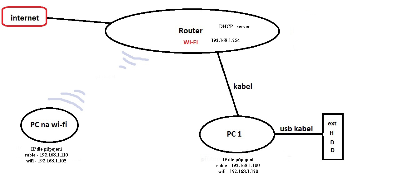

Zdravím, jsem zde nový a chtěl bych se zeptat zda by někdo neporadil proč nemohu nastavit oprávnění pro přístup ke složce na konkretního uživatele.
Provedl jsem nastavení sítě jak jsem udělal na obrázek, Router připojený na internet má pevný LAN 196.168.1.254 jako server, jeden notas mam převážně připojený kabelem na router podle IP adresy tento notas mam napojený na ext HDD přes USB ve které sdílím v domácí síti některé složky. další notas který se připojuje přes wi-fi na router a taktéž do této domácí sítě tyto adresáře najde v pořadku. Nicméně mam krapet obavu aby se někdo nenapojil na tuto sít chtěl bych nastavit u těchto složek opravnění jen pro uživatele co je na tomto druhem wifi notasu. Když jdu na sdílení a oprávnění nemohu však tohoto konkretního uživatele nikde najít a pokud nechám nastaveno Everyone tak to je asi špatně. Jo a op systemy Win 7 - ultimate a home

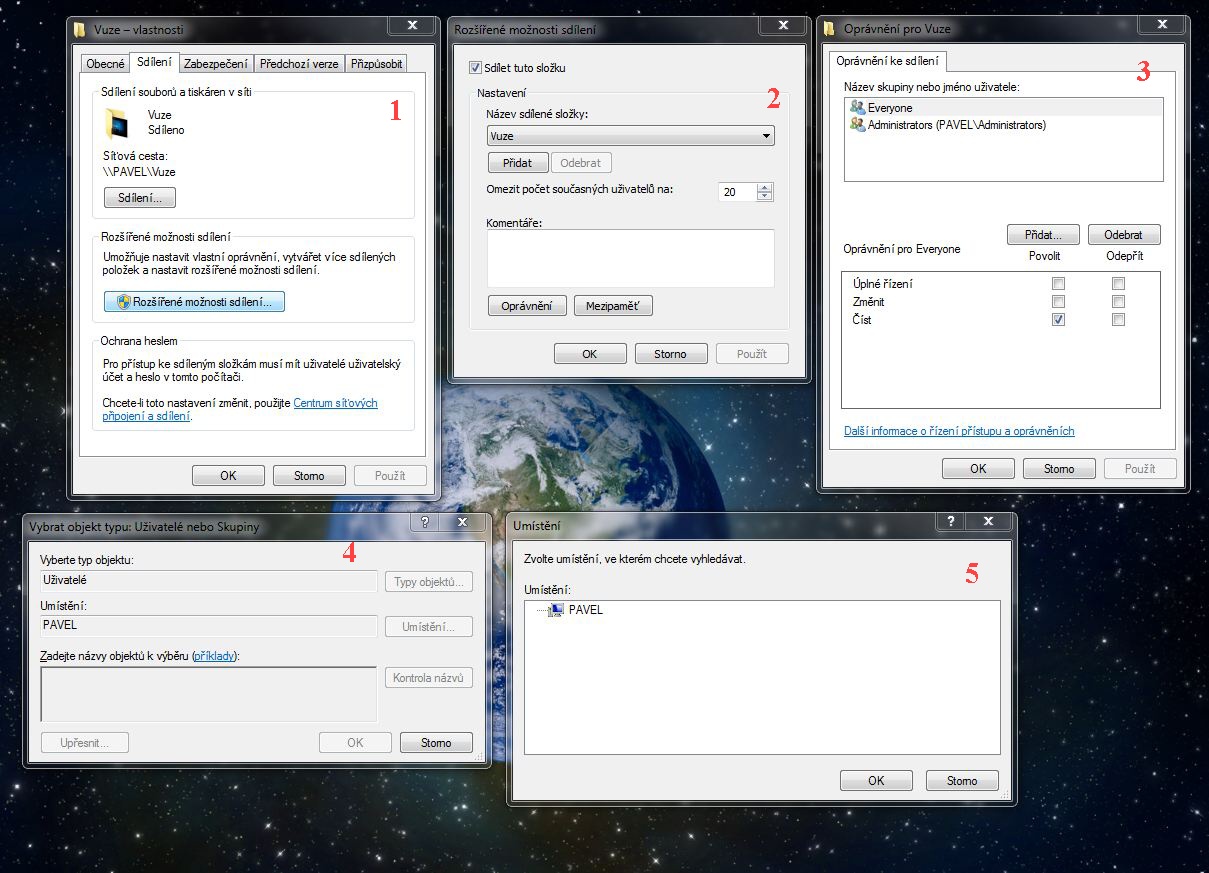

U kazdé složky mam Everyone a pc1nazevuž/administrator, ja jsem ale zadal jednou heslo při instalaci sítě v centrum sítí.
při odstranění uživatelu everyone tak mě při nejde otevřít sdilená složka pač nemam opravnění.
Na PC1 je jen jeden uživatel Pavel a na PC wifi je Romana uživatel, chtěl bych aby měla přístup pouze Romana do složek, aniž bych vytvářel na PC1 dva už učty Pavel a Romana. jde to udělat nějak bez toho?
Možná je problém v tom že když zadávám opravnění ukazuje mi to uístění jen PC1 (pavel) ale už ne PC2 (romana) a to bude tím, jak dostanu další nazev romana do umístění?

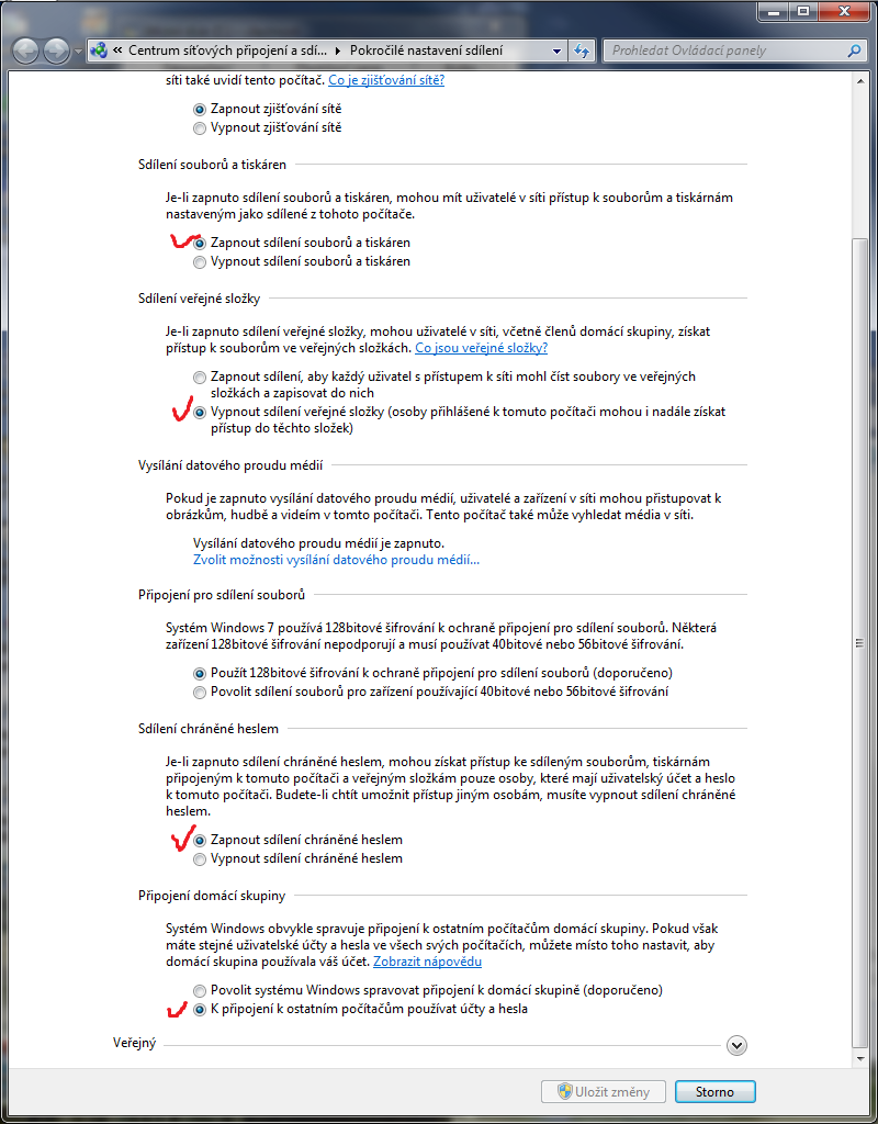

Musíš si rozmyslet, co vlastně chceš. Buď se sdílí složky veřejně, potom jsou práva everyone a skutečně se do nich každý přihlásí. Nebo zavedeš bezpečnostní pravidla a potom musí být na počítači, který něco sdílí účet, pod kterým se k němu přihlašuješ. Jinak to nejde. Přikládám nastavení Win7 tak, aby bylo vyžadováno jméno a heslo. U winXP to znamená vypnutí zjednodušeného sdílení.
A ještě jedna věc. Zatímco u veřejného (výchozího) sdílení Everyone práva znamenají skutečně každý, kdo se připojí do sítě, pak při vypnutí zjednodušeného sdílení práva everyone znamenají, že přístup má každý kdo má na PC účet. Což není zdaleka totéž.
No apokud se má dostat k datům jen konkrétní uživatel, pak musí být práva nastavena jen na něho.
