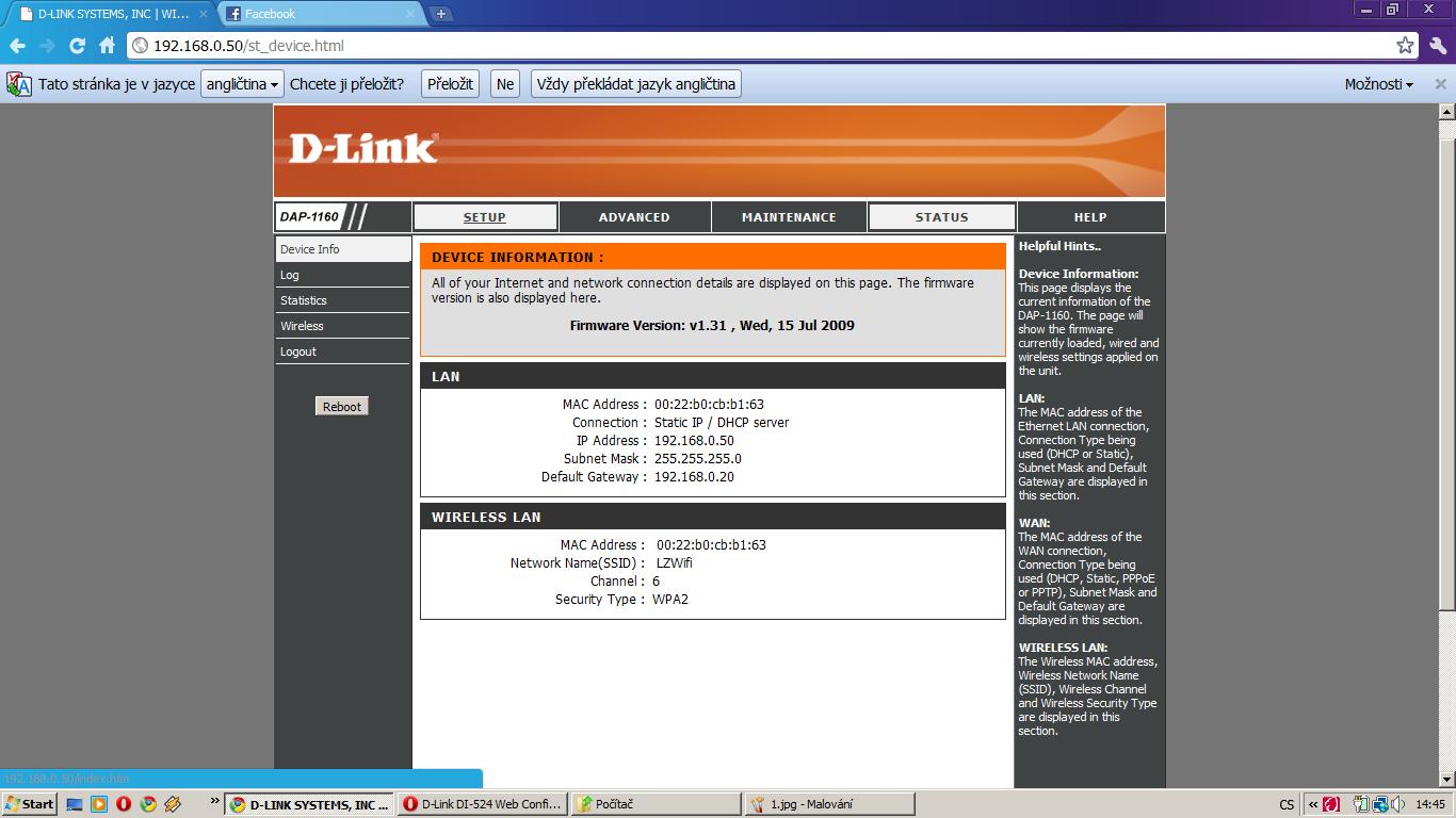

Ahoj mám router D-link DAP - 1160, a nemůžu, nebo spíš nedaří se mi to nastavit, mám tady nějakej papír od chlápka co nám tam nastavoval a je tam SSID: LZWifi
Chanel no: 6
DHCP server: 192.168.0.100
192.168.0.200
WPA2-PSK: heslo atd.....
Admin/heslo: to je pro přihlášení
IP: 192.168.0.30
Maska: 255.255.255.0
a když chci nastavit jinou IP tak mi to napíše tohle viz. obrázek
Žbeky
Příspěvky: 22288
Bydliště: Vsetín - Pardubice
Re: Nastevení routeru jako REPEATER
Příspěvek od Žbeky »
Tak to je jasné, bránou nemůže být celý internet, ale musí to být konkrétní počítač. to ti musel taky on napsat (asi 192.168.0.1). Příjde mi ale divné mít zaplý DHCP server ve stejném rozsahu jako se připojuje samotný router...

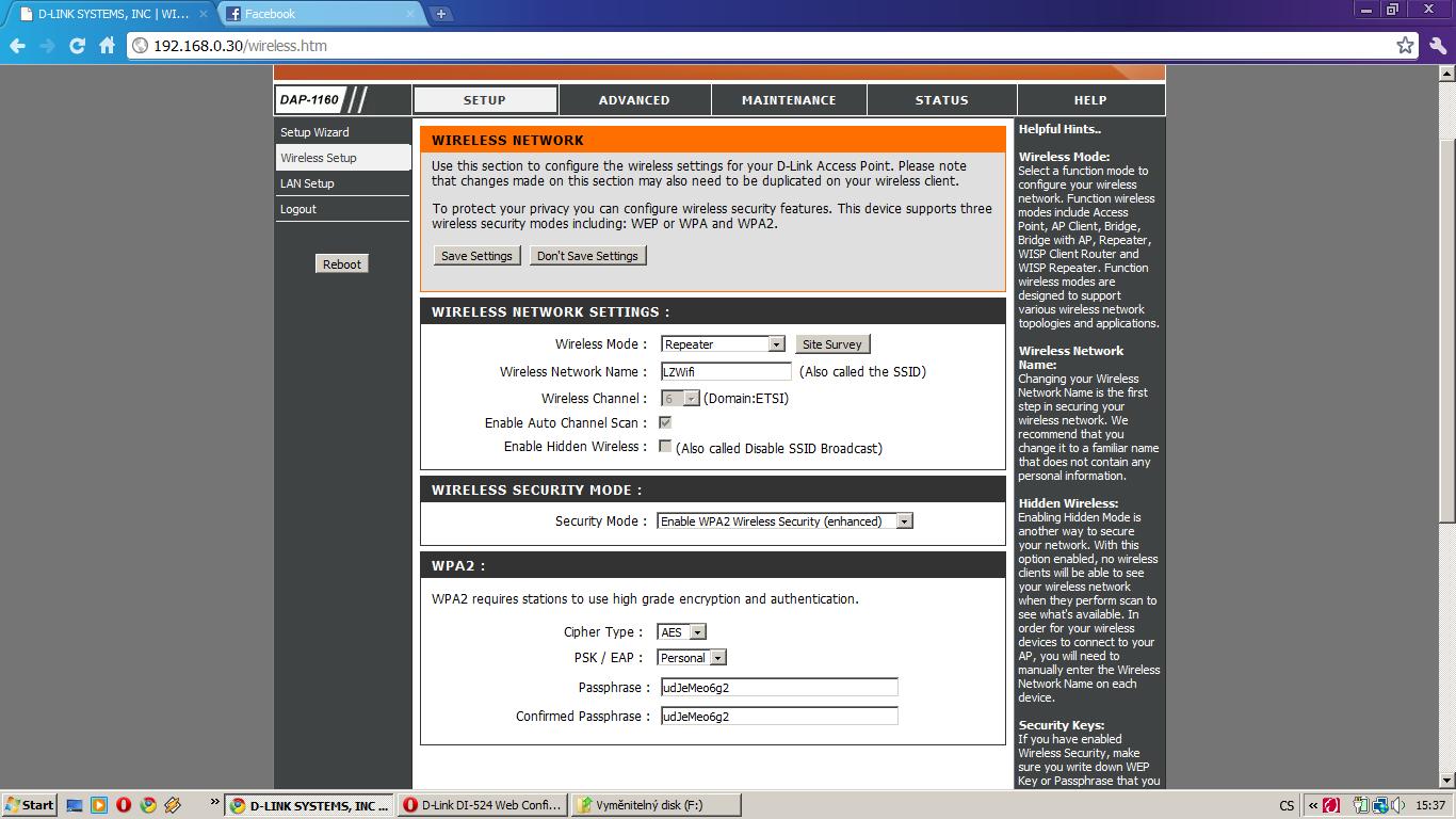

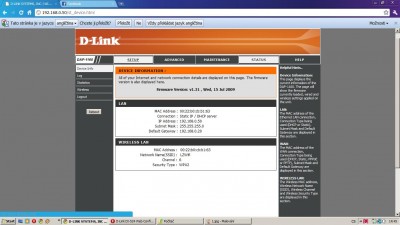

ještě pošlu obrázek, třeba pomůže víc!
Žbeky
Příspěvky: 22288
Ten druhý obrázek je toho repeateru co je připojený na 192.168.0.50? Nebo jak to vlastně máš mít. Píšeš o jednom routeru a máš dva

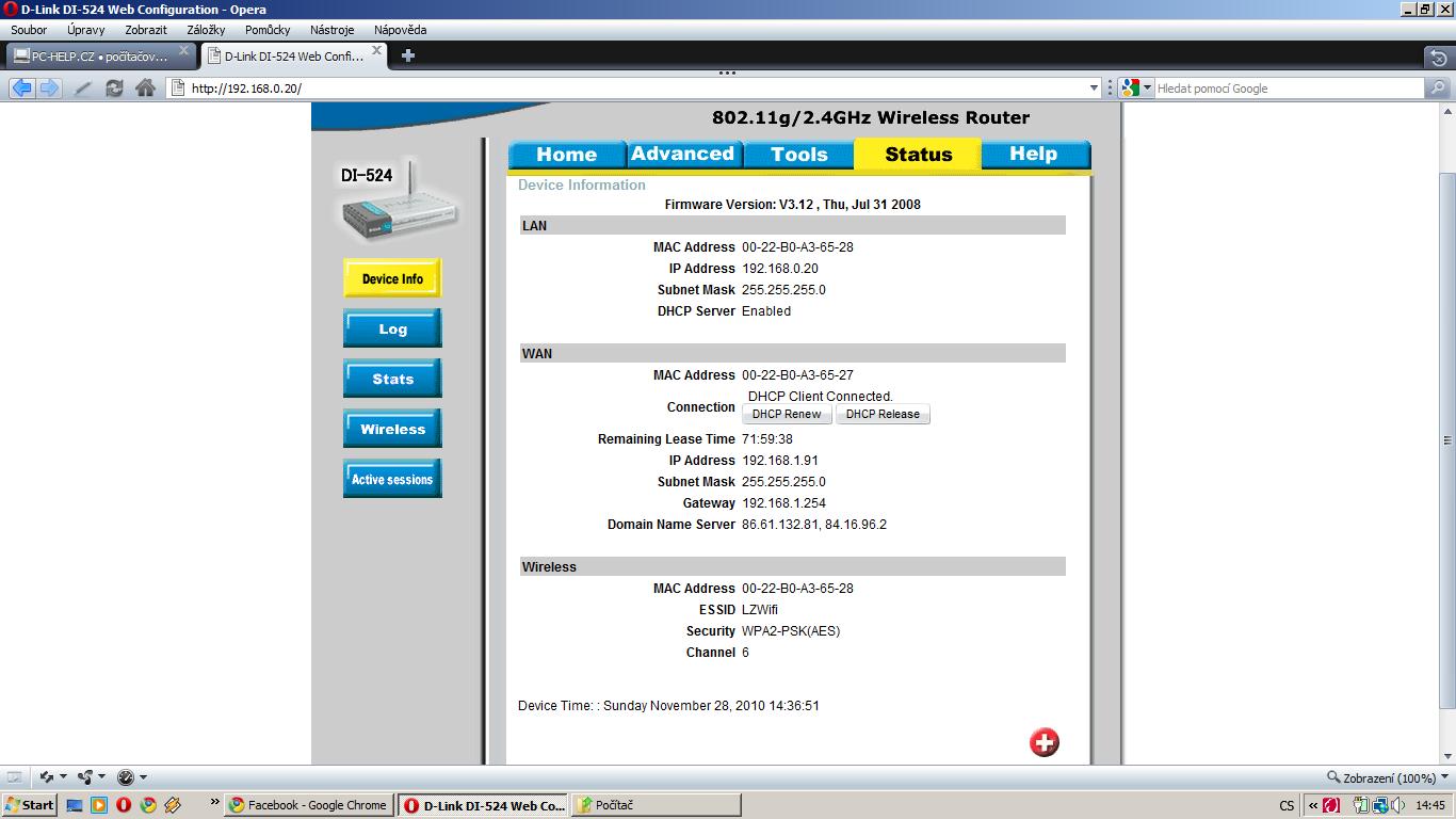

ten druhý obrázek je router a ten první je router ale jako repeater. Máme velkej barák a jeden nestačí, a já nemůžu nastavit ten repeater to je ten první obrázek.
Žbeky
Příspěvky: 22288
Trochu to rozepiš nebo se k tomu nedoberem. Router č. 2 má přívod od poskytovatele a vysílá wifi, kterou chytá router č. 1 v modu repeater a vysílá ji znovu. Takže router č. 2 nastavit nepotřebuješ, jen nevíš jakou bránu má mít router č. 1. Je tak? Pokud jo, tak ta brána je 192.168.0.20

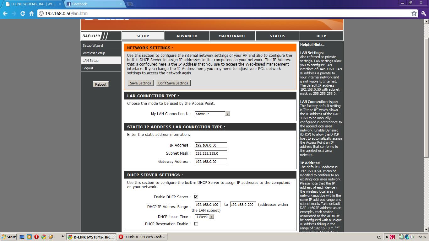

ano router č 2 je v pořádku, potřebuju nastavitt router č 1 ale vůbec nevím kde co mám dopsat! má to být takle?? vzi obrázek.
Žbeky
Příspěvky: 22288
Ostatní věci jsem z papíru nekoumal jestli jsou správně, musíš to otestovat sám.
LuckyStrike19
Příspěvky: 297
Registrován: 12 led 2007 16:20
Bydliště: Rohozná
Příspěvek od LuckyStrike19 »
když to vyplním podle obrázku v příspěvku výše tak, to nejde! jde to jen když jsem na to napojenej kabelem, přes wifi to napíše že jsem připojenej pouze k místní síti, né k internetu, potřebuju poradit co se kde ještě nastavuje.
