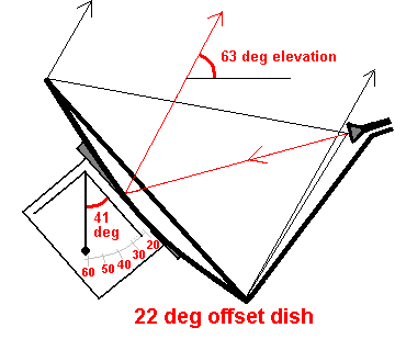

Pic, nevím jestli si rozumíme anebo já to špatně pochopil, a to tak, že stávající anténu Nanostation5 chce umístit do ohniska paraboly.
Tam je impedance daná a problém by byl s nastavením paraboly, což při větší míře trpělivosti lze, ale výsledek nebude nijak výrazně lepší. Problém by byl spíš s umístěním antény do toho ohniska.

Netuším jaký vyzařovací diagram tyto antény mají, ale asi kruhový a pak by to vadit nemělo. Ta parabola ovšem kvůli příjmu musí být ofset /i když ta klasika už se asi nepoužívá/, aby nestínila signálu který jde do paraboly.
Otázkou je ale jak jsou tyto antény laděné a jestli ta bedna ve které je to umístěno není nějaký laděný direktor, což by pak bylo zkreslené.
Ovšem když vidím tu anténu, tak napohled to působí tak, že vysílaný signál by šel do paraboly a to je asi špatně.

Pánové, přečtěte si něco o parabole. Funguje stejně pro radiové vlny, jako pro optické. Parabola má úzký vyzařovací lalok, tedy soustředí vysílanou energii do menší plochy a tím zesílí signál (energie je soustředěna do užšího svazku) a naopak při přijmu soustředí zachycenou energii na aktivní prvek, který ji přivede do přijímače. Vhodnější pro takovéto experimentování je klasická parabola a ne ofset.

S tím ofsetem jsem to myslel tak, aby ta anténa v poměru k parabole nebyla veliká a nestínila příjmu signálu. Ostatně proto se ofsety začaly používat, aby se lnb dostal mimo osu odrazové plochy.

Je uplně jedno jestli použiješ středovou nebo ofsetovou,pokud máš trochu zkušeností s nastavováním upevnění lnb do ohniska a nastavováním paraboly na zdroj.Ofsetky se začali používat hlavně pro jejich jednoduchost na montáž a taky kvůli povětrnostním vlivům.Ze středovky ti při vyší elevaci nespadne sníh a to byl dřív kvůli použitým materiálům dost problém,ztrácela pak zisk,někdy docházelo až k úplným výpadkům signálu,proto se u nás uchytlo pásmo K a třeba v arabském světě C na který je lepší středovka(potřebuješ větší průměr paraboly).
