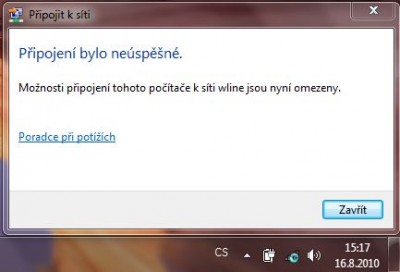

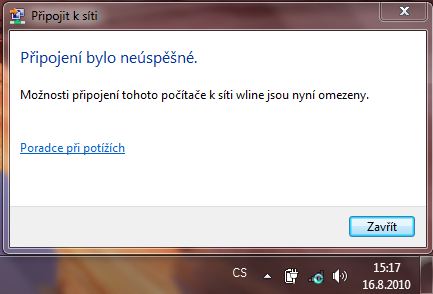

Zdravim, potřeboval bych poradit , koupil jsem si nový Router s Wifi : Wline W4500g , propojil jsem ho s modemem LAN kabelem , jenže u sebe nemám teď další LAN kabel abych připojil Notebook k routeru, když jsem to zkoušel přes WiFi tak chyba. Je potřeba teda připojit nejdřív kabelem a nastavit nějak to Wifi připojení tím že zadám do prohlížeče svojí ip adresu , přihlasím se a v administraci to nějak nastavím? nebo by to mělo jít rovnou se připojit k Wifi stejně jako kabelem ? :wink: Předem moc díky za rychlé rady!

jojo to je přesně ono, taky jsem to koupil na aukru a nebyl nový takže nejaké nastavení tam je, ip adresu vím ,ale to abych se dostal v prohlížeči do administrace ( nastavení routeru ) bych musel být připojený k netu a to se mi nepovede bezdrátově když to asi není nastavené ?!

Připojil jsem to kabelem a stejne se to k internetu samo nepřipojí a dole vedle hodin je ikona na internet s vykřičníkem ! :-( Tak mám nastavit ručně ip adresu 192.168.2.1 s maskou 255.255.255.0 ? takhle si to myslel ?

Tak jsem to udělal, přidělil jsem i tu IP adresu a masku , stejně se nepřipojí k netu :-( i přesto mam napsat ip adresu do prohlížeče ?
