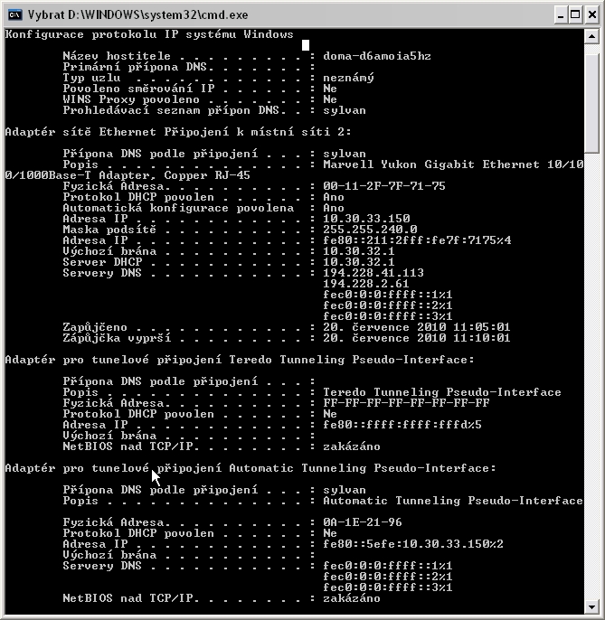

Dobrý den, moc prosím o radu s nastavením routeru. Chtěl bych doma provozovat na notebooku net přes wifi, na stávající PC bych ho vedl kebelem. Koupil jsem wifi router TP-Link TL-WR741ND. Stávající situace je taková, že mám modem a router od O2, router samozřejmě bezdrátově neumí, proto mě napadlo ho vyměnit za ten wifi. Se starým routerem net funguje a výpis ipconfig je následující:
Po zapojení všech kabelů do nového routeru, spuštění počítače, a následného konfiguračního systému routeru se dostanu k nastavení WAN. Tam jak je uvedeno v návodu vyplním údaje o IP a SubnetMask viz. předešlý obrázek, protože mám Static IP, pak dám rebootovat router. ALE po jeho restartu net nejde. Zkusil jsem i naklonovat MAC adresu a nic. Nastavení LAN v routeru jsem neměnil, to je původní tovární 192.168.1.1

do nastavení WAN u routeru TP-Link jsem zadal:
IP: 10.30.33.150
SubnetMask: 255.255.240.0
Default G.: 10.30.32.1
DHCP: 10.30.32.1
DNS: 194.228.41.113, 194.228.2.61
Dvě zařízení mít budu, modem musí převést signál pokud to dobře chápu, a druhé bude router, a ten právě chci vyměnit za router který umí wifi. Router umí i klonovat MAC adresu, tak jsem to zkusil, ale bez výsledku.

10.30.33.150 bylo IP počítače a ne toho původního routeru.
Co máš nastavené ve WAN původního routeru?

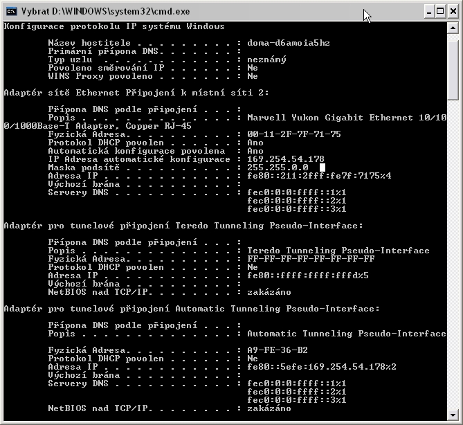

Co se stane, když napojíte počítač přímo na ten moedem bez žádného routeru? Dostanete nějajkou ip?

Po připojení modemu přímo do počítače se objeví toto:
Ovšem nefunguje internet.

No to se nedivím, IP nedostanete. Je to jen ip přímo windows. Zkuste si nastavit na počítači ip 10.0.01, masku 255.255.255.0, bránu 10.0.0.138, dns 194.228.41.113 a připojit se jak teď zas přío na router jestli pojede internet
