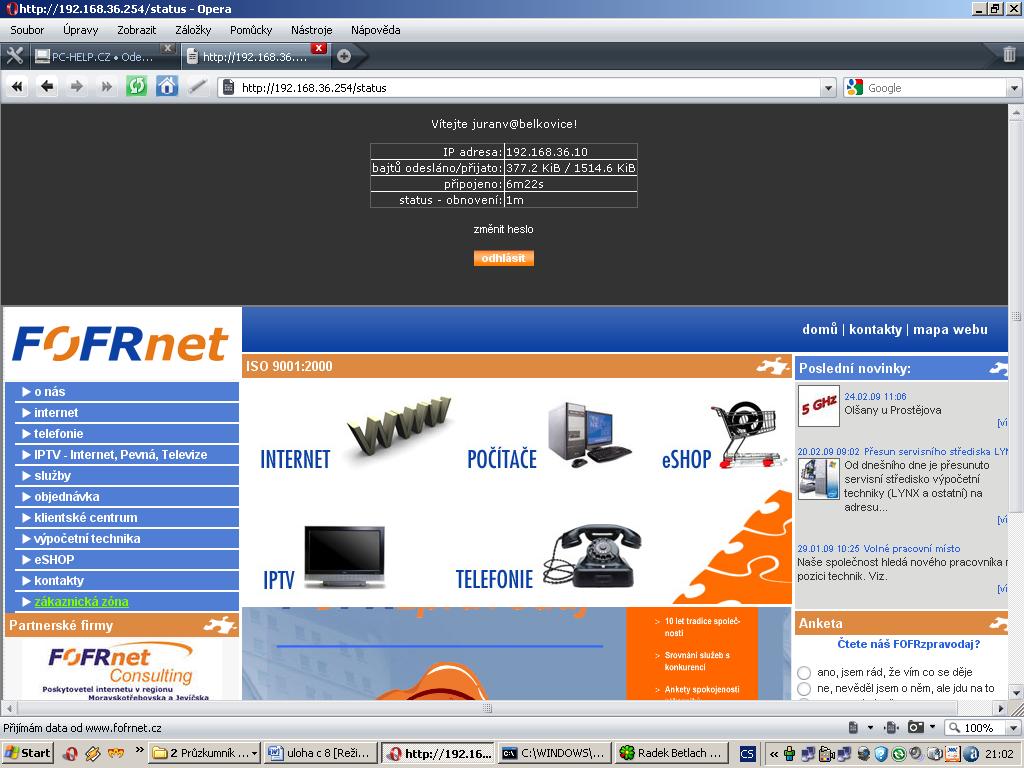

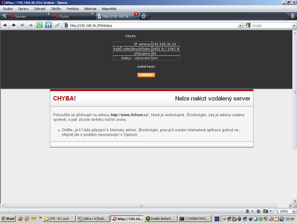

Ahoj, mám takovej docela divnej problém. Mám domácí síť a internet do ní de z routeru Zcomax WA-2204A-TX (firmware v1.4.6.P). A čím dál častějš se mě stává, že prostě najednou přestane internet fungovat, respektive spuštěná Miranda zůstane připojená, můžu normálně komunikovat po ICQ, Jabberu.., no a když chcu jít v prohlížeču na internet tak jediný co se mě načte je přihlašovací stránka od providera, všechny ostatní stránky házijou chybu. Jenže jakmile router restartuju tak najednou to zas všechno funguje... Dělalo to už dřív, tak sem myslel že to vyřeší novej firmware, tak nejdřív sem tam nahrál 1.4.6.I, a teď tam mám 1.4.6.P, ale ani jeden to nevyřešil... Nechápu to, může mě někdo poradit? Do přílohy dávám screen jak to vypadá, to je přihlašovací stránka mojeho providera, kde má v iframu (nebo něčim takovým) vloženou svou homepage. První je když to nefunguje, druhej je tak jak to má vypadat.
a takhle to vypadá po restartu routeru
Tohle je ta chyba
Tohle je ta chyba

Nemá tvůj ISP výpadky na DNS serveru/serverech ?

právěže výpadkama ze strany providera to není,prostě najednou přestane jít net a jakmile router restartuju tak zas všechno de...

Zkoušel jsi jinej prohlížeč než Operu ? Mě podobně brzdila také. Ještě mě napadá nepřehřívá se ti router ?
Routr teda myslím modem.

Prohlížečem to není, to sem zkoušel, s tím přehříváním to nevím, to sem nezkoušel. No asi to bude routerem, budu si holt muset koupit novej no..... :evil:
