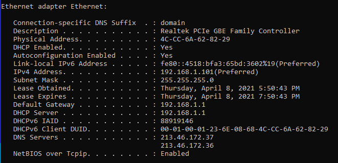

dnes odpoledne mi začal vypadávat internet.. Šel jsem vždy tedy restartovat router aby to naběhlo. Nicméně když se to děje každých 5-15 minut a furt to musim chodit restartovat, tak asi nebude něco v pořádku.
Ping na sebe + seznam:
IPConfig
IPv4 nastavení
Už opravdu nevím co s tím. Kde může být chyba?

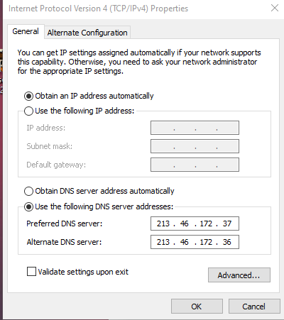

1. Zkus změnit DNS

1. Kde zjistim které DNS ještě mohu využít?

1. Buď to nastav na automatiku (pak bude použit DNS providera), nebo tam dej třeba google (8.8.8.8 a 8.8.4.4).
Po změně je nutno vyprázdnit DNS cache příkazem:
ipconfig /flushdns

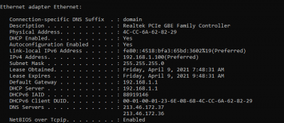

Ipconfig

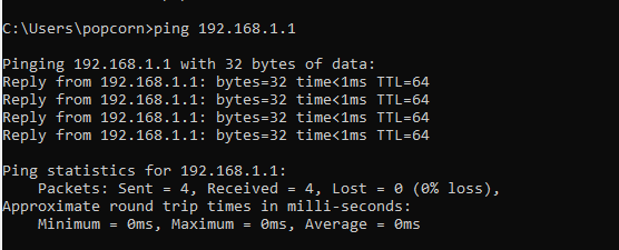

Ping na router s funkčním internetem:

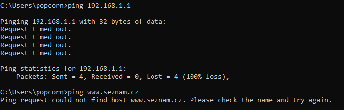

Ping na router s výpadkem a ping na seznam s výpadkem:
