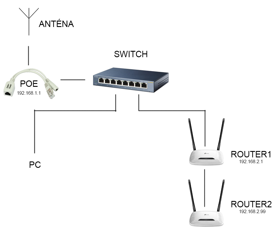

Mám na sebe napojené 2 routery, kde jeden funguje jako normální router a ten druhý pracuje v režimu AP, abych pokryl wifi jak v jednom patře domě, tak i v tom druhém a na zahradu.

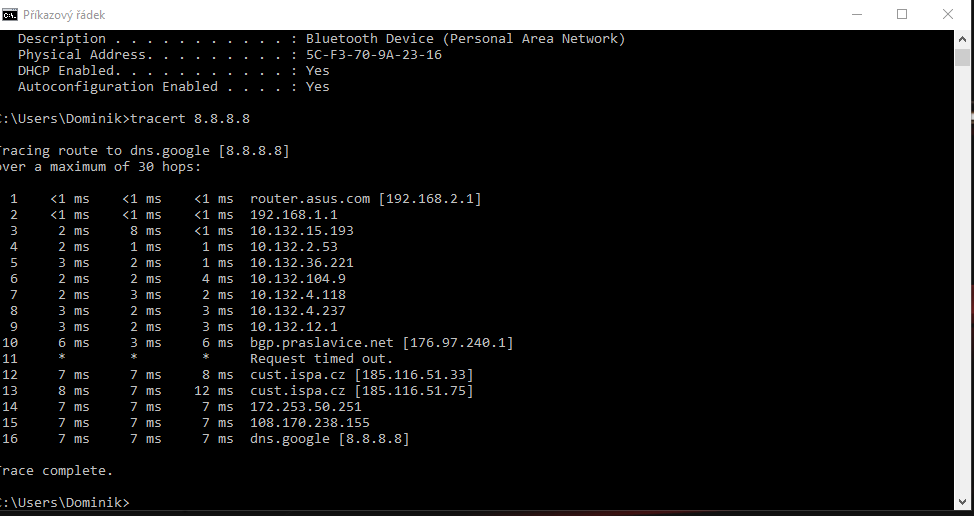

Když nechám vytracovat v cmdčku, tak to jde přes 2 privátní adresy a to 192.168.2.1, což je router, který se má chovat jako router a 192.168.1.1, což absolutně netuším, co by mohlo být, jelikož se do toho nedá ani připojit.
Router v režimu AP má přidělenou adresu 192.168.2.99
Dá se nějakým způsobem zjistit, k čemu je přidělená 192.169.1.1? nebo jsem to špatně pochopil a v tomto případě se o double NAT vůbec nejedná?

A ten první router je jen router, nebo modem? Jestli jen router, tak před ním bude ještě modem. A občas to je tak, že modem má zaheslovaný poskytovatel a uživatele tam ani nepustí.
Kromě toho 3. a několik dalších adres je 10.x.x.x, což je taky privátní rozsah, takže NATů budeš mít cestou asi více.

Tak ten router jako router běží v režimu prostě jako bezdrátovej směřovač.
Ná půdě mám ještě HUB, z kterýho běží káblík do tohodle routeru a pak samostatně přes strop do jednoho PC.
Abych řekl pravdu teda, tak jsem asi úplně blbej
Mám za to, že z antény jde rovnou LAN káblík právě do toho hubu, je možný, že v té anténě je zabudovanej modem?
10.x.x.x jsou taky privátní? Wow, tak tohle je neskuteně zasukovaný. Z tohodle se asi já jakožto amatér asi sám nevyšlapu?

no je treba zavolat zkusenejsiho kamose. Hub tam urcite nemas, to jsem uz nevidel tak 15 let.
Tezko se radi, kdyz ani nemuzes popsat stavajici stav, to nic ve zlem.

je tam 100% HUB, protože jsem ho já sám teď nedávno vyměnoval
Byl tam nějakej starší, tak jsem koupil novější od TP linku, jen jako takový upgrade.

Jo, tak to bych si tipnul, že 192.168.1.1 bude ta "anténa" na střeše. A přístup do ní si nechal jen poskytovatel.

Nedalo mi to, a trošku jsem ještě studoval. Není tam HUB, ale switch, omlouvám se moje chyba.
Stáhl jsem si prográmek, kterej vypíše počet routerů v sítí, a vypisuje to právě 192.168.2.1 a 192.168.1.1, takže router co je v AP režimu tam bordel nedělá.
Switch žádnou takovou IP adresu nemá, co tak chápu. A ještě otázka, to je opravdu možné, že se nedá připojit pomocí prohlížeče na tu 192.168.1.1? Jak tam pak leze ten poskytovatel?

Jaký zásadní rozdíl je mezi použitým "tracert" a "prográmkem na výpis routerů"?
Ano, obyčejný switch IP-adresu nemá, je to jen "lepší HUB".
Modemy, přístupové body apod. mívají v nastavení možnost povolit/zakázat, kdo (odkud, čím) může do jejich nastavení lézt.

Tak jsem dnes byl na půdě, abych zjistil, co to teda dělá, a je tam tahle ta malá blbůstka, do které se prostě nepřipojím. Takže to vidím tak, že budu muset kontaktovat providera. https://mikrotik.com/product/RBPOE

Do passivního PoE injektoru se opravdu nepřipojíš, ta malá blbůstka jen napájí zařízení po ethernetu
Pravděpodobný pachatel, do kterého se nemůžeš připojit bude čekat na konci kabelu: Data+Power

Takhle to ani pořádně nemůže fungovat.
Možnosti jsou dvě:
1. - "anténa" funguje jako router - v tom případě router 192.168.2.1 zapoj jako switch (návod v mém podpisu).
2. - "anténa" nefunguje jako router - pak jako první musí být router. A ten pc nemůže být zapojen do switche, ale do routeru.
