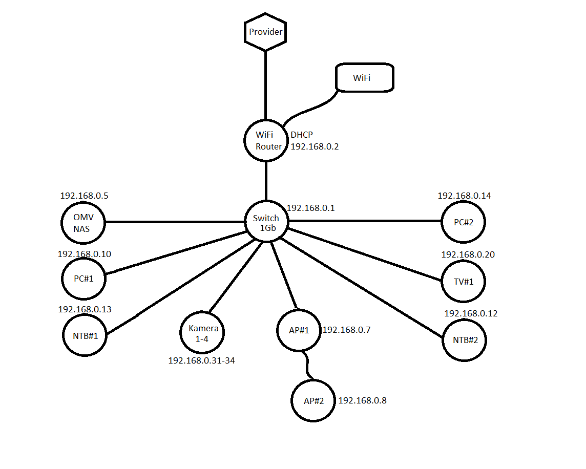

Ahoj, včera jsem normálně pracoval, dneska jsem zapl PC a nefunguje mi připojení PuTTY na NAS:
Když jsem zkoumal dál, proč to nejde, zkusil jsem ještě Ping seznam.cz, výsledek:
(zkoušeno i s vyplým FW)
Internet normálně funguje, speedtest v pořádku, do NASu se dostanu normálně přes SMB.
Restart jsem zkoušel už úplně všeho.
Nějaký nápad?
Zde je schéma, pokud bude potřeba (snad je takto dostačující):

Je zbytečné testovat funkčnost internetu, když je problém ve vnitřní síti navíc pouze přes switch.
