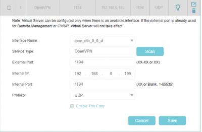

V routeru si musíš nastavit port forwarding na vnitřní IP adresu NASu, jednotlivé porty najdeš v adminu VPN Server v Synology. Zároveň musíš taky danému uživatelskému účtu (ne adminovi) dát právo připojit se k VPN.

Takto mám nastavený port forward
