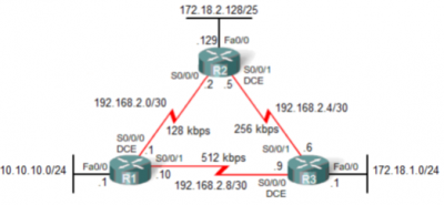

Mohl by mi někdo vysvětlit značení v tomto schématu?
Neznalec911
Příspěvky: 47
Registrován: 26 říj 2017 22:06
Příspěvek od Neznalec911 »
Zdravím
Vím jak se značí jednotlivá rozhraní směrovače.
Vím jak se značí přenosová rychlost ve schématu
a ty Ip adresy mezi směrovači jsou názvy síťí a za nima je jejich prefix
směrovače jsou pak dále ve schématu připojeny k ostatním síťím přes fastethernet rozhraní
Ale to znamenají ty .1 .1 .10 u jednotlivých rozhraní? např. směrovače R1 a k čemu se používají a jak se to jmenuje?

Pravděpodobně to budou koncové IP adresy na rozhraní.
Tzn. např. vlevo síť 192.168.2.0/30
Tak směrovač R2 má na tom rozhraní adresu 192.168.2.2/30
A směrovač R1 má adresu 192.168.2.1/30
Aby se nemusela psát celá adresa, tak je tam zráceně jen konec.

Díky
