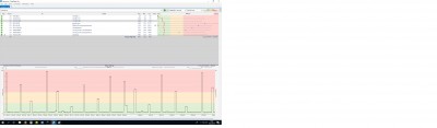

Přes router
Přes router
BTW - chtěl jsem ještě zkusit kabel přímo do PC, ale nevím, jak to nastavit, zda zadávám správné hodnoty - IP adresa, podsíť..vzal jsem hodnoty z routeru položka WAN, ale to nejde, ale ve smlouvě nic nemám.
Edit: tak rovnou přes kabel je to to samé
Přímo jen kabel
Přímo jen kabel

Nevím, co se skrývá pod těmi odkazy. Obrázky se vkládají sem jako příloha (viz. pravidla). Pokud sis prošel jiná témata, jak bylo doporučeno, jistě jsi to viděl.
BTW, pokud máš ping na router přes LAN 3,4 ms, pak ten router vyhoď. Na kabelu to musé být pod 1ms.
Re: Kolísavý ping - znatelný hlavně ve hrách
Napsal: 18 kvě 2019 21:09
od Zidy
Obrázky vloženy, nevěděl jsem jak, tak sem to hodil aspoň na nějaký server.
Router vyhodit můžu, ale problém to nevyřeší, když mám ping vysoký, ikdyž to připojím napřímo. Když jsem připojený přes kabel, tak mám přes cmd pingat na jakou adresu? Moji IP? Tak či tak bude chyba u providera ne?
