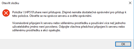

Prováděl a dnes se mi povedlo to zprovoznit, ale windows nevidí žádný pc v siti, ani já nevidím win na linuxu. Ale na mobilu vše funguje a vidim oba notebooky. Firewall mam nastaveny na obou zařízeni a sdíleni také.
Dodatečně přidáno po 6 minutách 34 vteřinách:
tak už se mi nezobrazuje ani WORKGROUP složka v network

Přidávám sem config. Ve windows jsem zapnul podporum smp1 ale stejně windows nevidí linux a ja na linuxu někdy nevidim windows.
Abbc3 Spoiler Show
Kód: Vybrat vše

Dodatečně přidáno po 1 hodině 30 minutách 4 vteřinách:Tak i když jsem vytvořil nové uživatele nefunguje sdilení z win na linux aby bylo možné zapisovat
config:
[share]
comment = 510 share
path = /etc/samba/test
browseable = yes
read only = no
writeable = yes
guest ok = yes
valid users = %S
zkoušel jsem i přimo misto %S uživatele. Guest funguje bez problemu
- Výstřižek.PNG (9.32 KiB) Zobrazeno 2493 x
