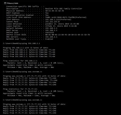

Tak píši znova, mám Router ASUS RT-AC1200, volal jsem na zprostředkovatele internetu, vše jsem nastavil jak mi řekl i ho technik pingnul, a problém stále přetrvává, stránky se nenačítají nebo se načítají dlouho a pak to napíše že to není dostupný nebo že odezva je moc dlouhá a musím aktualizovat několikrát aby to vůbec naběhlo.
Hlavně mi nepište že mám pomalej net když podle několit speed testů mam 70 download a 60 upload.

Zkusil jsem nastavit DNS1 a DNS2 jaké má zprostředkovatel a nic, teď mám DNSka 8.8.8.8 což by měl být google a furt to zlobí, tak už vážně nevím.

Viz. můj podpis - Diagnostika sítě.
Chci výpisy:
ipconfig /all funkční/při výpadku
ping na router při výpadku
screen pingplotter funkční/při výpadku
Problém je jen na tvém počítači, nebo na všech zařízeních v síti?

Mam jen tenhle počítat zapojený kabelem .. na notebooku vše běží v pohodě přes wifi.
Dodatečně přidáno po 11 minutách 54 vteřinách:
Jako internet sám o sobě nepadá, jen stránky se prostě nenačtou ale např youtube jde furt.....
Dodatečně přidáno po 15 minutách 46 vteřinách:
Navíc při hraní lagy nemám vůbec jen mě serou stránky jakože např. dám twitch.tv a musím to 2x refreshnout než se to načte, lagy při hraní nemám, youtube funguje, google taky... i tahle stránka se občas nenačte s tím že to musím víckrát obnovit
Dodatečně přidáno po 22 minutách 39 vteřinách:

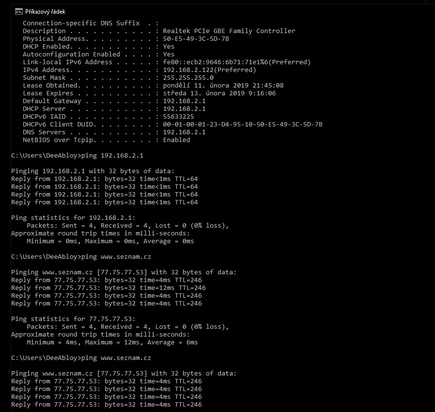

Tady máš ipconfig, s tím že DNS jsem ted změnil na 8.8.8.8 a 8.8.4.4 ...
