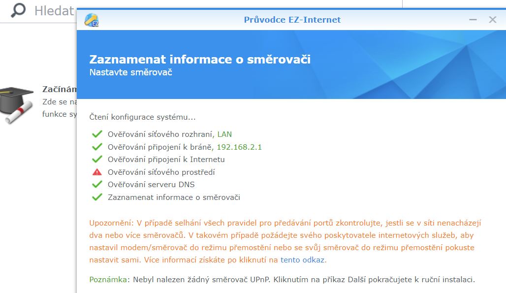

Kúpil som NAS Synology a pripojil som ho klasika na DSL router a všetko fungovalo OK, respektívne nastavenie cez aplikáciu v NASe (průvodce EZ-Internet)
EZ-Internet je průvodce nastavením, který pomáhá konfigurovat síťová nastavení a zpřístupnit zařízení Synology NAS přes internet. Průvodce EZ-Internet vás provede postupem nastavení předávání portů, brány firewall a služby DDNS. Umožní tak vzdáleně přistupovat ke všem službám zařízení Synology NAS, včetně systému DSM, služeb sdílení souborů a balíčkům.
Nakoľko som tento NAS chcel a používam v rámci redakcie a pre čitateľov trebalo mať poriadnu rýchlosť hlavne uploadu.
Zmenil som ISP, kedy tento poskytuje internet cez externú LTE anténu OT-350. V tej anténe je sim karta, čiže ak dobre uvažujem tak táto anténa nakoľko je pripojená aj adaptérom tak je modem.
Kúpil som router ZyXEL NBG-6515 a do jeho WANu som strčil UTP kábel od tej externej antény a v podstate ten router ZyXEL si načíta informácie a internet, NAS atď všetko ide.
Keď však spustím toho průvodce EZ-Internet, tak nastane táto chybová hláška (vid foto)
Hľadám teda radu ako to spraviť, aby si systém myslel, že mám len jeden smerovač.
Dôležitá informácia.
Do webového rozhrania LTE antény OT-350 sa viem dostať a nieje tam toho veľa, ale je možné zapnúť DMZ (v základe je vypnuté) a je možné port forwarding.
O nadstaveniach ZyXEL nemusím hádam písať.
Hľadám teda radu, čo v ktorom nadstaviť aby sa to tvárilo ako jeden (ono to všetko funguje, ale proste ma to hnevá)
Klbčenie dvoch smerovačov vs Synology NAS
Re: Klbčenie dvoch smerovačov vs Synology NAS
Zapni DMZ na tom LTE.
Mám ešte doplňujúcu otázku na to DMZ
V nadstaveniach pod DMZ sú 3 položky
DMZ - v základe je vypnuté takže dám Enable
ICMP Redirect - v základe je zaškrtnuté Enable, ale dá sa vypnúť, keď zapnem DMZ
Host Address - tu sa dá meniť IP adresa - otázka znie akú tam napísať (predpokladám, že môjho routra ale neviem isto)
DMZ - ano zapnout
ICMP redirect - odpověď na ping, pokud chceš, aby tvůj Zyxel odpovídal po veřejné adrese na ping - zapnout, jinak nechat vypnuté. (rovněž se pak musí nastavit i na zyxelu, jestli chceš ping z wanu)
Host Adress - tam dej wan ip zyxelu
Ještě je tedy podstatné, aby byla dostupná veřejná IP adresa.
LTE anténa sama o sobě bez vhodné konfigurace, ještě nemusí znamenat funkční veřejnou IP adresu.
