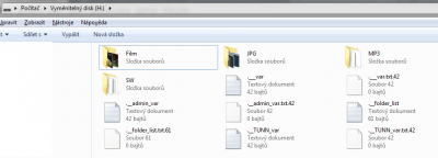

1. Nahraješ si multimediální soubory na USB disk. Já volil složky MP3, Film, JPG. A vypadá to takto:
Složky
Složky

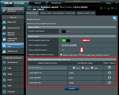

2. Přejdi do nastavení routeru. Zde si zapni DLNA a zvol si název (pokud chceš).
DLNA ON
DLNA ON

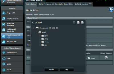

3. Nastav cestu k souborům:
- klik do pole "Prosím vyberte"
- nastavit cestu ke složce
Výběr složky
Výběr složky
- Odškrtni (zaškrtni) zatržítka typu souboru (Video, Image, Audio)
4. Správný výsledek - všimni si oněch zvolených složek (červený rámeček):
Konečné nastavení
Konečné nastavení

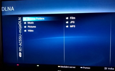

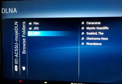

A v TV to potom vypadá takto:
TV1
TV1
TV2
TV2
