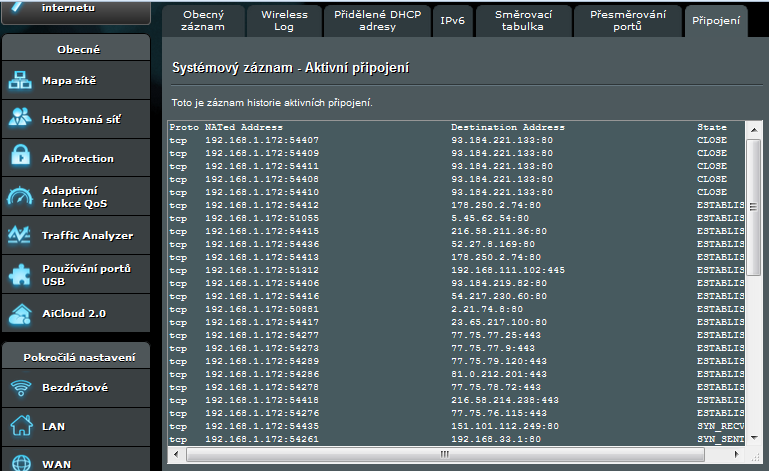

Ahoj, jde mi o to, abych viděl, kam se lide, co se napoji na moji wifi, kde se zhruba pohybují, opravdu mi nejde o nějakou špionáž apod. Aspon trosku to zmapovat, nevidet jen provoz na svem notebooku. Co by ten router musel mit za parametry, aby dokázal mapovat veškerou činnost paketů přes wifi. Nebo v jaké cenové relaci se takové routery pohybují. Děkuji Ti
Re: Router a sledování provozu na wifi
Všechny lepší už by to měly umět. Jak to vypadá se můžeš podívat zde:
Celé téma: viewtopic.php?f=41&t=185577
Log: download/file.php?id=59149&mode=view

Skvěle, děkuji, že sis dal práci. Já jen dodám, jak jsem psal předtím, ja jen hledal způsob kam a jak napojit Wireshark, možná je to už zastaralý způsob. Hledal jsem způsob kam pc s tímto softem napojit. Takže jsem pochopil, že můj způsob nebyl vyloučen, že pokud k modemu od poskytovatele napojim switch s port mirror, vyzrcadlím port, kam mám napojen router ke switchi, tak by šlo wifi pakety sledovat. Jde mi čistě o učební případ.
Jinak ještě jednou děkuji za typ na router, to jsem třeba nevěděl, že i přes router jde takto sledovat provoz.
