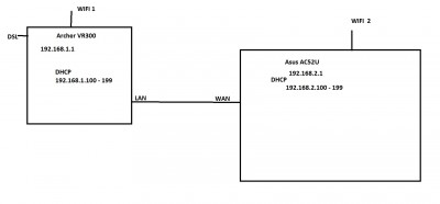

Zdravím, rád bych si rozšířil wi-fi dle návodu "router jako switch" za použití modemu, který ještě vybírám a v režimu AP potřebuji mít Asus AC52U. Nedočetl jsem se, zda kromě wi-fi budou fungovat i LAN porty?
(Asus má 2-3 výpadky dsl denně, po roce perfektní služby. Technik měřil, vše o.k. Půjčený ZTE modem funguje perfektně, proto chci Asus využít alespoň jako AP)

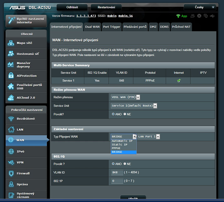

První problém: neumím nastavit AP mód v Asusu. Na webu Asusu https://www.asus.com/support/FAQ/1015009
je ten mód vidět, ale já to mám jinak, viz příloha.
V záložce WAN je možnost " bridge " , ale netuším, co tam má být vyplněno. Váš návod jsem pochopil tak, že tohle by se mělo režimem AP zcela obejít..?

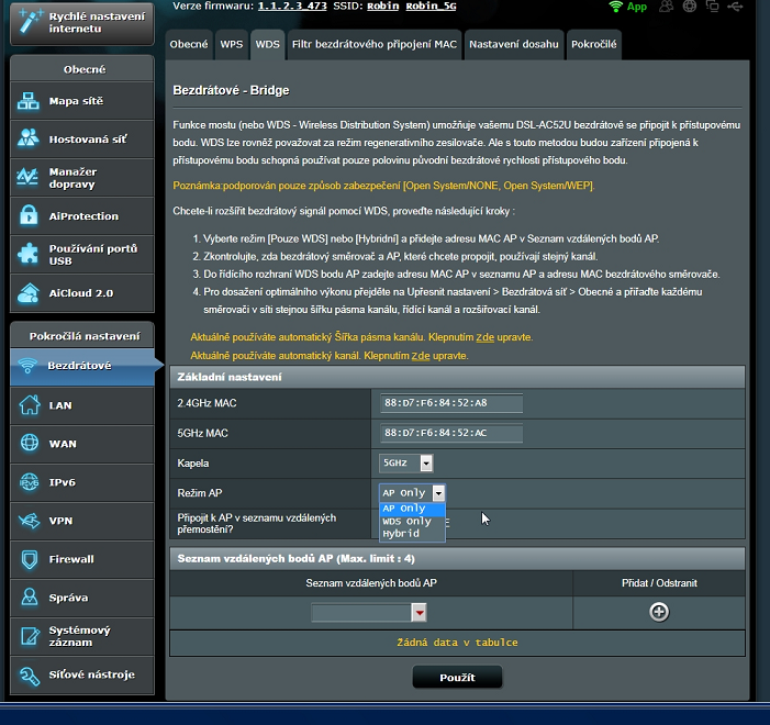

Dále v záložce " bezdrátové " je režil AP, ale to WDS je asi něco jako repeater, což nechci.
Nechce se mě věřit, že tento modem neumí režim AP. V e-shopech se na to lidi ptali a bylo jim odpovězeno, že AP umí.
Dotaz tedy je, umí můj Asus AP mód? Bohužel ani na stránkách výrobce v parametrech nevidím jaké módy podporuje.
Jak nastavit další položky, např. WAN záložka, příloha uprostřed?

Zmeň si režim pre Wan z VDSL na Ethernet.Môžeš si aj aktualizovať firmware na aktuálny.
Re: Asus AC52U - režim AP
Díky za radu, zkusil jsem nastavit " ethernet " na místo VDSL a funguje to, ale mám dvě záhady. Držel jsem se návodu " router jako switch " a vypnul DHCP. Po tom jsem se už nedostal na Asus a musel resetovat. Nyní mě to funguje se zapnutým, ale dle návodu by být neměl.
A druhá věc, když jsem měl ethernet kabel do LAN, jak kázal návod, nefungovalo mě to.
Zkusil jsem dát do modré WAN díry a funguje to.
Prosím tedy o info, co mám špatně?
IP adresu jsem dal mimo rozsah prvního modemu, to je snad v pořádku, ale protože zůstal zapnutý DHCP, tak tam jsem nastavil rozsah mimo rozsah prvního.
První modem: http://192.168.1.1 Rozsah DHCP: http://192.168.1.100 - http://192.168.1.199
Asus ( jako switch ) jsem dal http://192.168.1.99 DHCP: http://192.168.1.200 - http://192.168.1.250
EDIT: po restartu se opět nešlo dostat do ASUSu. Samo mě v prohlížeči skákalo http://192.168.2.99, asi to kolidovalo, tak jsem změnil na : http://192.168.2.1 a DHCP: 192.168.2.100 - 192.168.2.199
Podle mě nejde režim AP vůbec zapnout, ale lze pouze na místo DSL připojit WAN. Podobně, jako lze připojit internet z USB.
Kvůli WAN, je asi nutné mít zapnutý DHCP. Rychlost je identická, jako u 1. modemu. Mám i jiný název WIFI.
Snad tedy nevadí 2x DHCP ? Vůbec si nejsem jistý.
A ještě Maska podsítě, má, nebo může být stejná ?

Tak, jak to popisuješ to vypadá, že modem je pouze modem a ne router. Pak nelze nastavení router jako switch použít.
Pokud ten modem je modemrouter, pak návod router jako switch (v mém podpisu) funguje i bez přepnutí do AP.
Bod 6) zmíněného návodu ukazuje, jak se lze dostat na switch - musí se mu nastavit pevná IP. Jinak dostane IP z DHCP a musí se hledat.

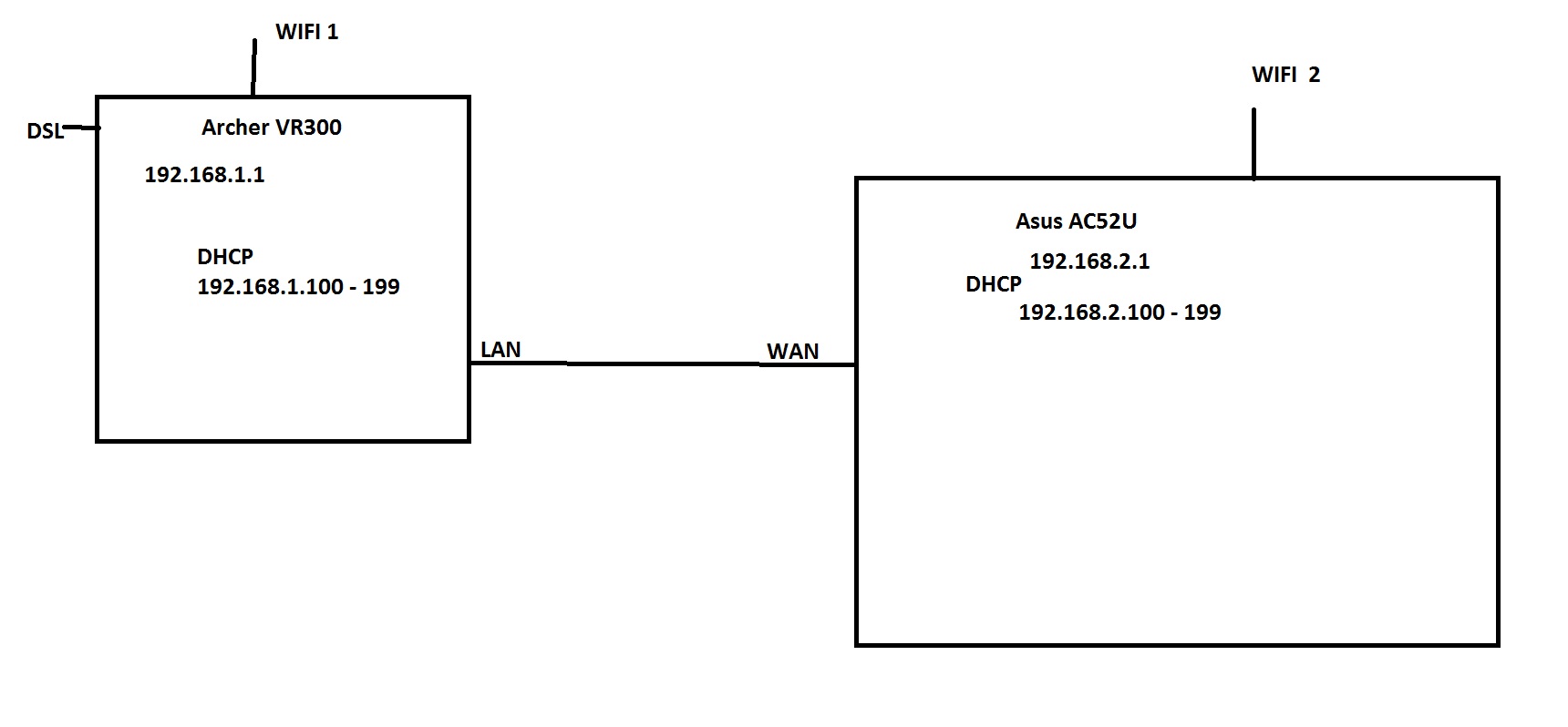

Tak moment - co tam vlastně máš? Nejdřív asus, pak zte, teď se tam octnul tplink. Dej sem plánek sítě jak to máš zapojeno. Včetně přesných typů a výrobce zařízení.
Ohledně AP: V nastavení Bezdrátové (Wireless) najdeš záložku "Bridge", kde je položka "Režim AP". Vyber z nabídky "AP only".
V některých FW může být záložka "Bridge" pojmenována WDS. Dále je to stejné - položka "Režim AP", atd.
2x DHCP na lokální síti je nesmysl. Zeus sice popsal případ, kdy to nemusí vadit, ale i tak je to nesmysl.
2x router za sebou na lokální síti je taky nesmysl.

To WDS jsem zkoušel, viz. obrazek v prvním příspěvku. V popisu routeru je uvedeno, že je to jen bezdrátové spojení.

Klasika - dva routery za sebou...
Takže to zapoj a nastav PŘESNĚ! podle mého návodu a musí to chodit. Jediná výjimka by mohla být ta, že ten asus umí AP i z WAN portu, pak to můžeš ponechat ve wan.
