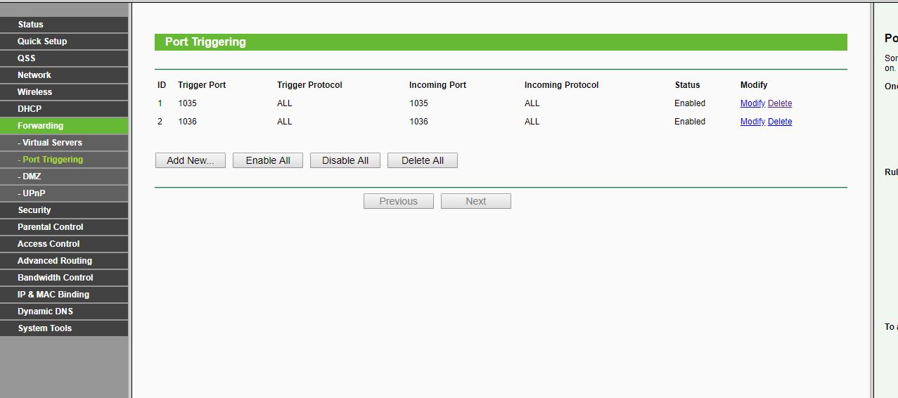

dnes jsem vložil do nastavení routeru 2 porty pro hru, abychom se mohli s bratrem spojit. Problémem bylo, že po zadání portů se mi zpomalil internet z 20 MB/s Download a 60 MB/s Upload na pouhé 4MB/s download a 0.2 MB/s upload. Proto se chci zeptat, jak je to možné, že port forwarding takovýmhle způsobem zpomaluje internet? Udělal jsem něco špatně a nastavil jsem to špatně, že to toto způsobuje? Zkoušel jsem to znovu dávat a odendávat a opravdu je to způsobeno tímto. Příkládám screenshot nastavení routeru.

Ano, možné to je, každé pravidlo (NAT, FW pravidla, bandwidth managmenty, content filtering apod.) na firewallu snižuje propustnost, jak moc záleží na samotném výkonu firewallu/routeru a jeho zatížení. Čeho chceš docílit?

Některé hry potřebuji pro spojení 2 lidí povolení některých portů na routeru, jinak se nemůžeme spojit, anebo máme na sebe velkou odezvu. Proto určité hry mají i návod, které porty povolit, abychom se mohli spojit. Já jsem povolil daný port, protože jsem chtěl s bratrem hrát Torchlight2 a nemohli jsme se spojit. Navíc jsem měl upozornění "Strict NAT network". Po povolení určitého portu jsme byli schopni se na sebe připojit a hrát.
UPnP mám povoleno na routeru, ale povětšinou mi to nechce fungovat tak, abych nemusel manuálně nastavovat porty. Jak jinak bych mohl docíiit povolení určitých portů pro úspěšné propojení?
Re: Port forwarding zpomaluje síť
1. Nepoužíváš port forwarding, ale port triggering.
2. Vzhledem k tomu, že router nenbízí klasický port forwarding, sázím 10:100, že je to nějaká plečka do tisícovky.
Příspěvky: 11140
1. PF bych hledal pod Virtual server
2. Vypada to na TP-Link
