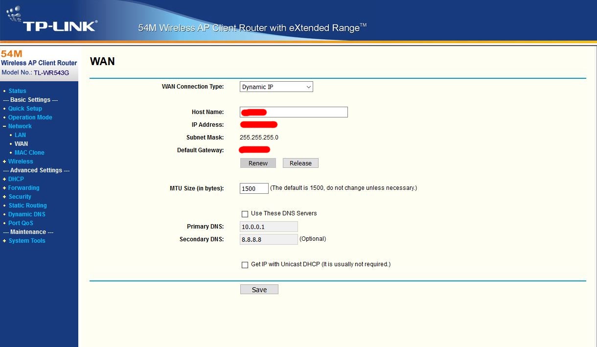

pokud seš připojená do routru (kabelem/wifi), stačí v internetovym prohlížeči zadat adresu 192.168.1.1 a po potvrzení vstupu se dostaneš do nastavení routru... v položce WAN je pak zapotřebí vyplnit údaje, kerý poskytne internet provider v místě novýho bydliště, což zpravidla předpokládá uzavření smlouvy na poskytování internetovýho připojení... wifi neřeš a nech tak jak je, ta nemá s připojenim k netu nic společnýho a zůstává jen pro tebe a ty, co znaj heslo...

nějak takhle může vypadat nastavení routru z webovýho rozhraní... místo těch červenejch šmouh se doplní číslíčka od poskytovatele...
