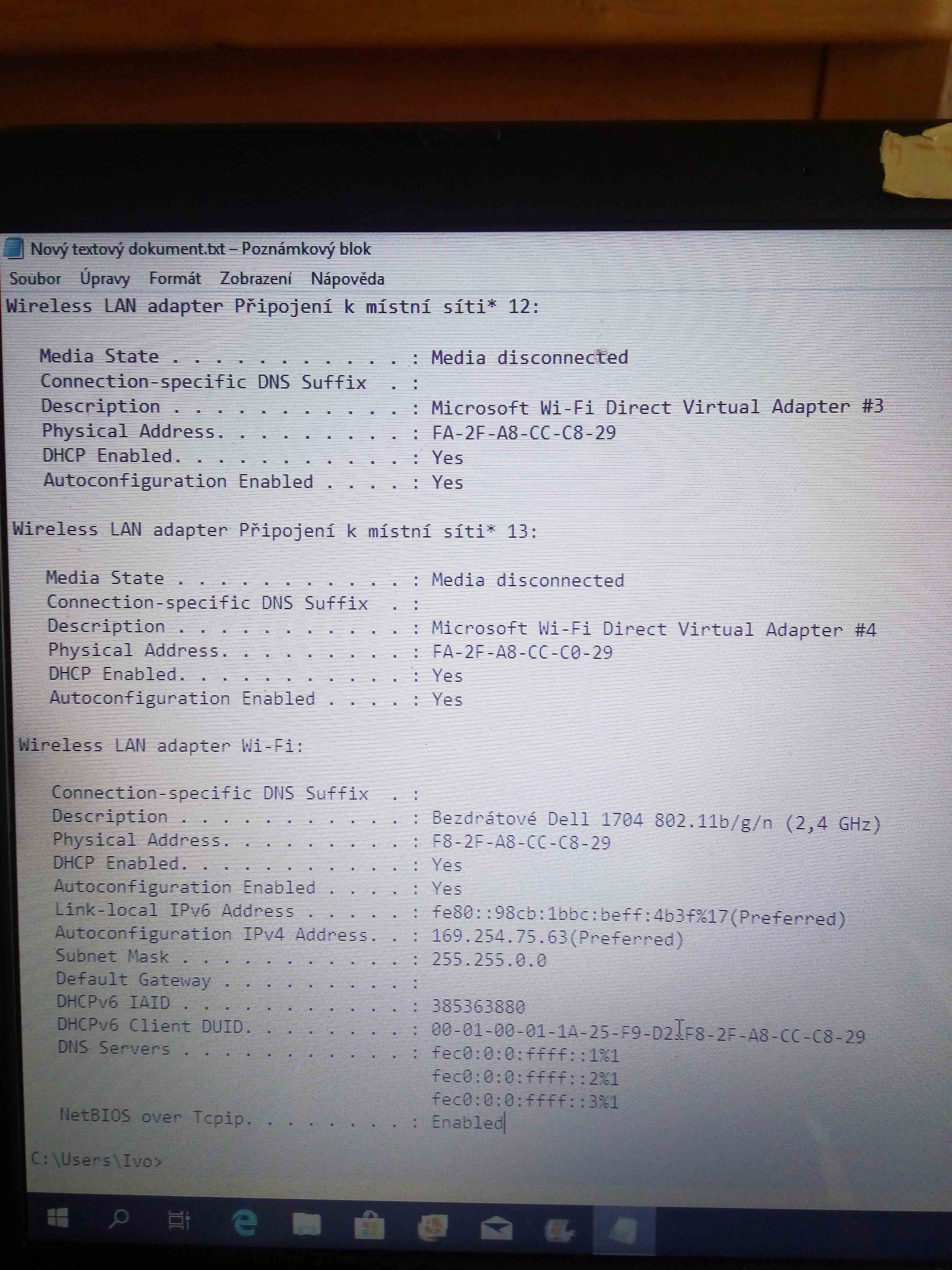

Ahoj. Po aktualizacích, cca týden zpět, přestal fungovat internet. Nefunguje na wifi ani na kabelu. Na ostatních zařízení v pohodě.
Přeinstaloval jsem ovladače, bez změny.
Pokusím se připojit k wifi, a napíše se - Zabezpečeno, bez internetu
V příloze screen z cmd -> ipconfig /all

No vidim ze ip adresa v4 je 169.... To je default win takze sinii neprebere od dhcp na kabelu to mas stejne? Router mas nastaveny na dhcp? Muzes sem hodit ipconfig ze stroje ktery funguje?

Na jaké údaje nastavit IP adresu staticky? Ipconfig/all mi nepíše ani výchozí branu ani dns server?

Na funkčním stroji si vypiš ipconfig /all.
Tak zjistíš masku, bránu, DNS a IP adresu. IP adresu nezadávej stejnou, za poslední tečku dej +-10.
