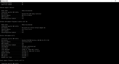

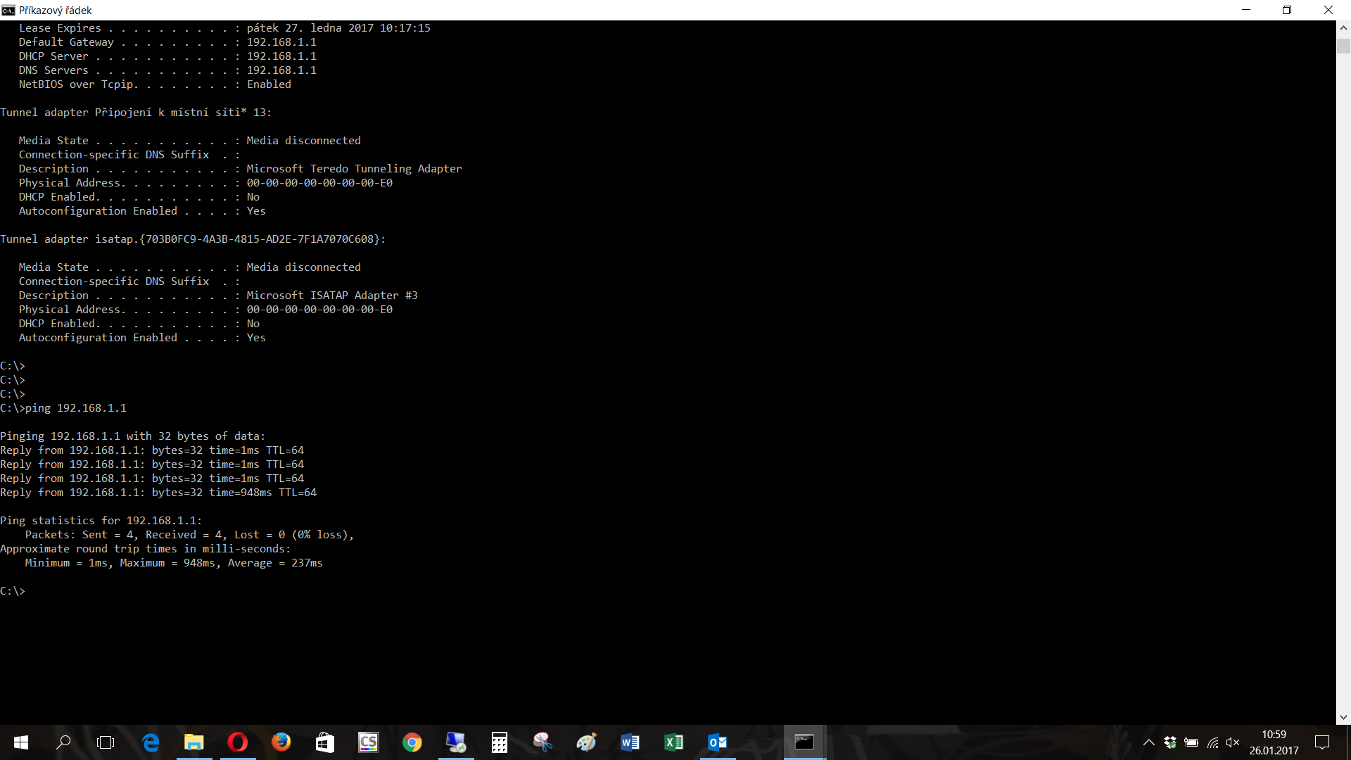

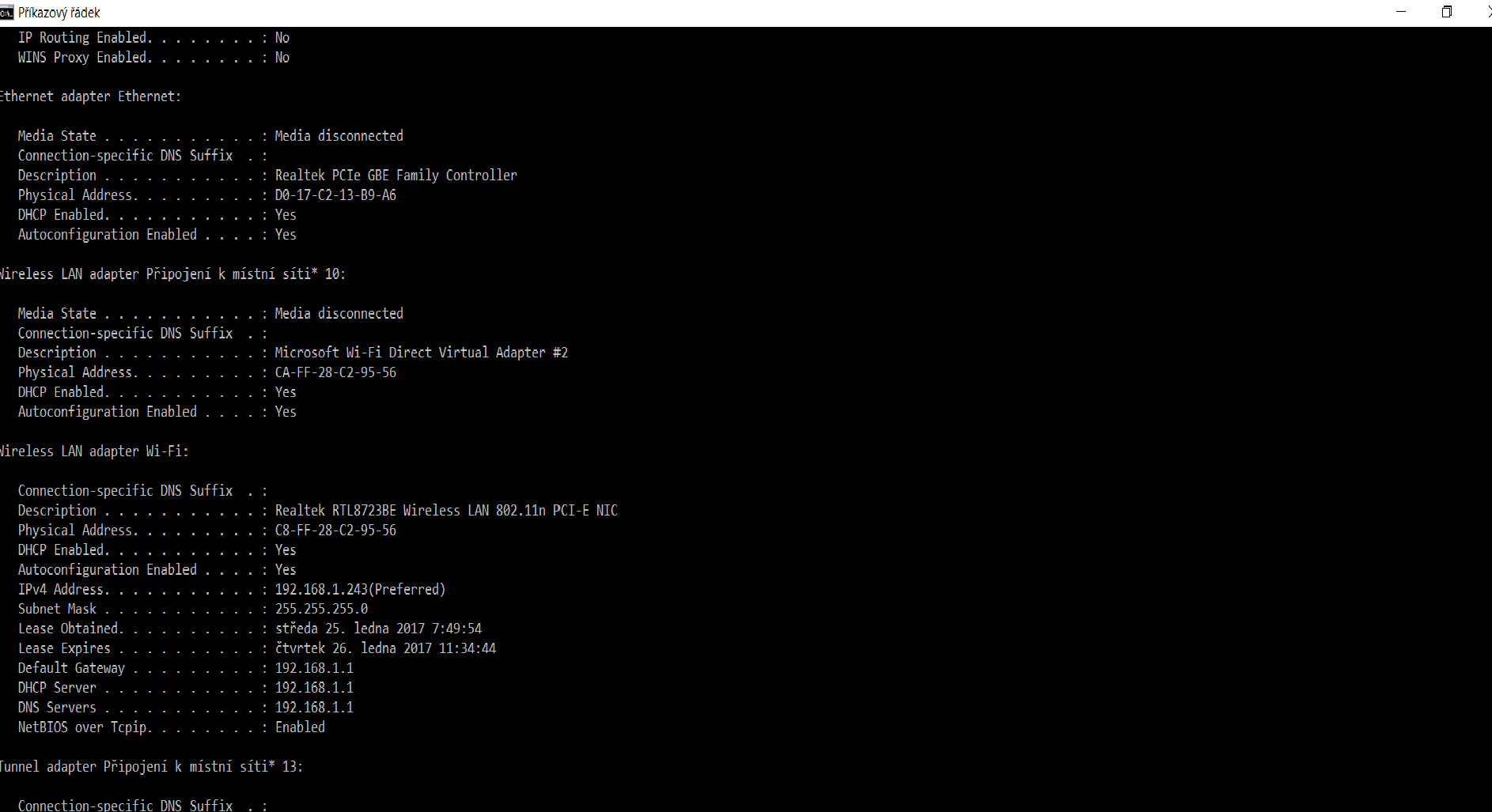

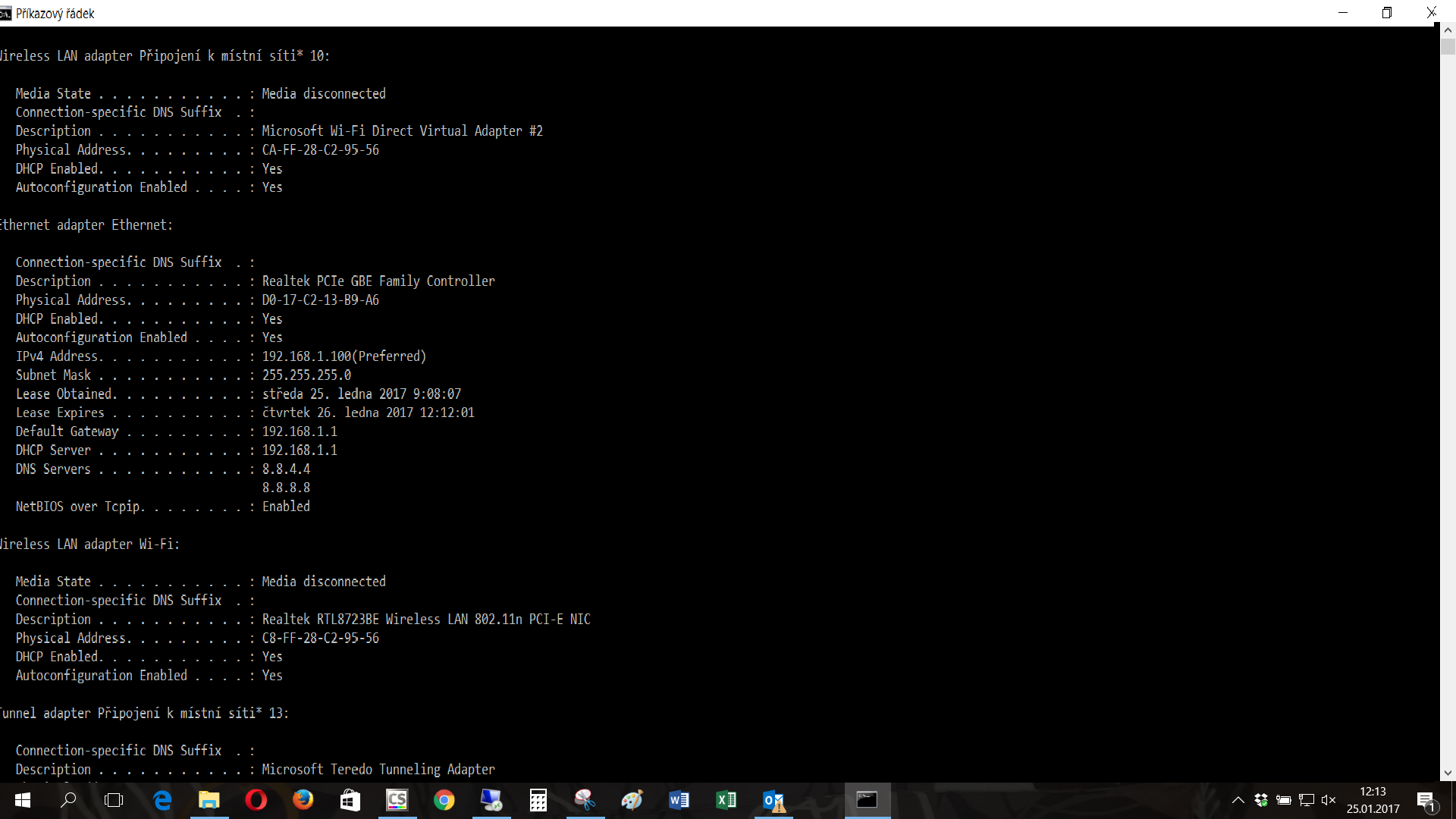

Takže, posílám info. Doufám, že jsem to pochopil správně: odpojil jsem wifi a na TP-link se připojil pře kabel a poté přes cmd a ipconfig/all.
a připojení wifi z notebooku rovnou do routeru, tp-link vypnutý.

ITCrowd píše:V mém podpisu najdeš návod na diagnostiku WiFi a sítě. Projdi a vyzkoušej. Minimálně mě bude zajímat ipconfig na wifi připojení z extenderu.
Tedy z počítače připojeného přes extender. Je vidět, že jsi opravdu pečlivě vše prostudoval
Re: TP-link připojen k routeru Asus, wifi funguje, nejde internet
DHCP 192.168.1.x v obou zarizenich...
Podle textu jsem to pochopil tak, že odpojil extender a poslal ipconfig z LAN a z WiFi ze stejného notebooku. Tedy:
1. něco jiného, než se po něm chtělo
2. DHCP tedy dodává router správně

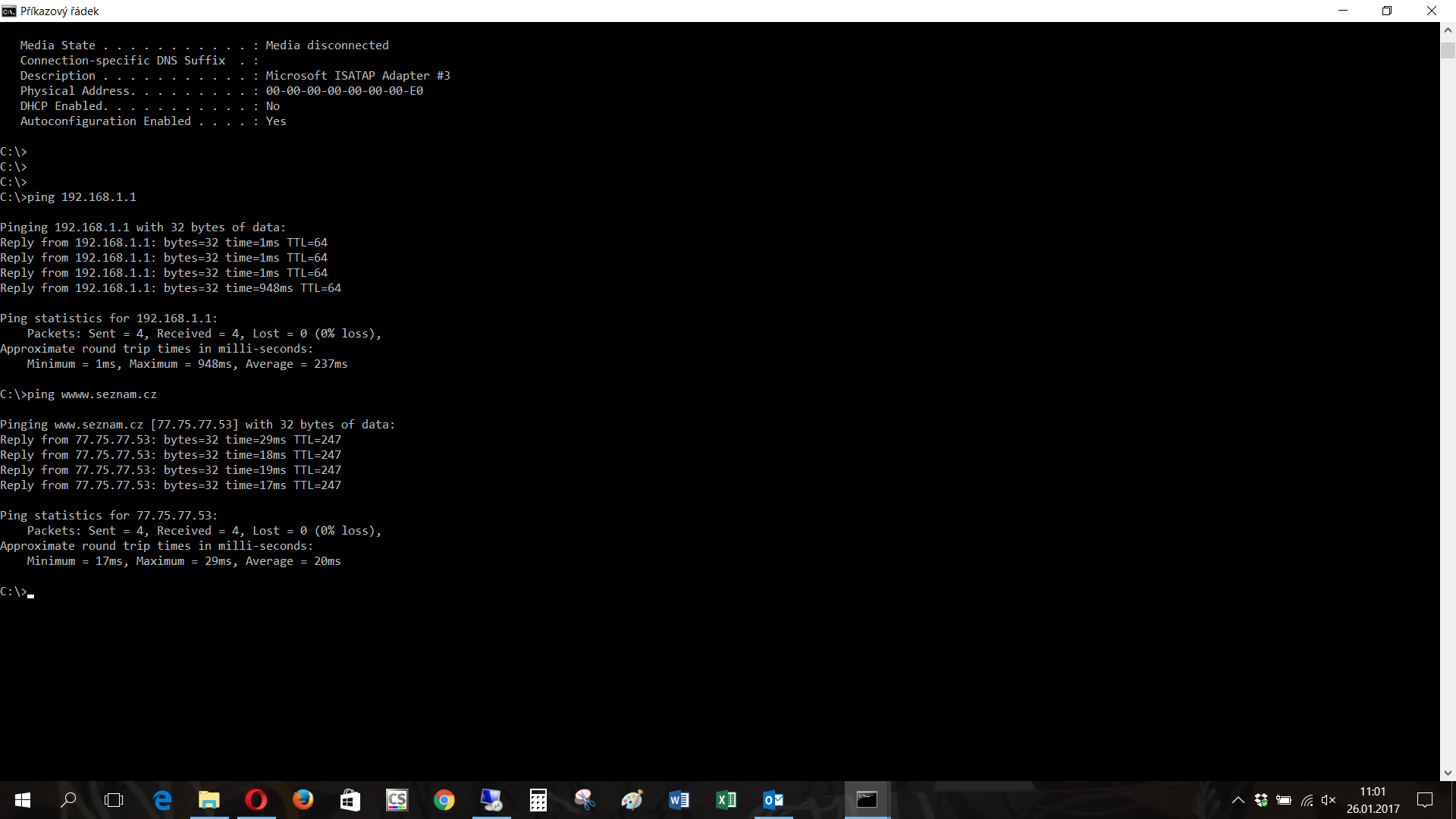

IT CROWD díky za "trknutí" snad jsem správně nyní pochopil, že mám udělat ping na router a ping na tp-link.
Nicméně, nejsem si jistý, jak provést tuto diagnostiku na TP-link. Hledal jsem IP adresu, v routeru byla adresa na TP-link taková, jako router 192.168.1.1, takže když jsem chtěl do nastavení, skočil jsem do routeru Asus. A zajímavost, když dám do zásuvky TP-link a načte síť, spadne nám všem wifi od routeru. Dvě stejné IP je asi blbost, že?
