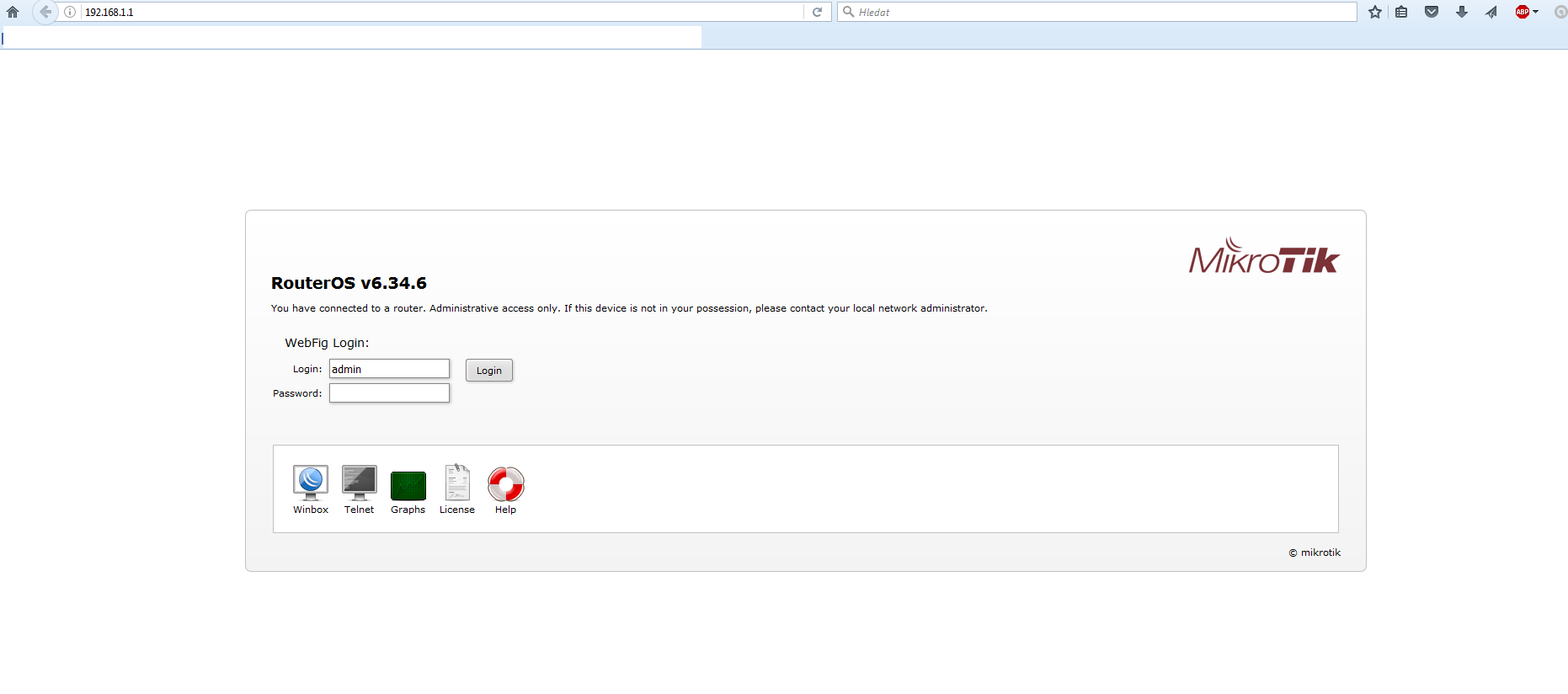

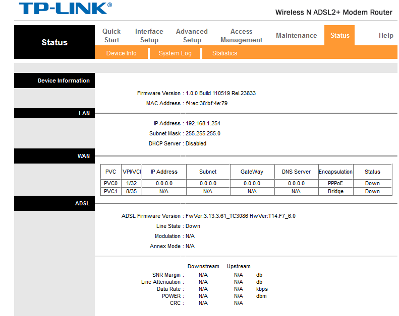

Můj router je: TP-Link TD-W8961NB, provider do toho nahrál nějaký jiný nastavení, do routeru se teď nedostávám pomocí ip 192.168.1.1 pod tou mi vyjede okno viz. příloha. Do nastavení se dostanu s koncovkou .254

Tvoj router TP-Link TD-W8961NB je ADSL.Máš pripojenie ADSL , ak si dal screen z Microtiku ?Ak áno , tak si pozri Asus DSL-N16.Možno je problém iba zdroj k tomu TP-Linku.

Pravděpodobně máš router mikrotiku jako výchozí router od providera. Zapoj si svůj TP-link jak switch. Viz můj podpis.

Ten Mikrotik je nahranej v tom mém routeru tp-link.

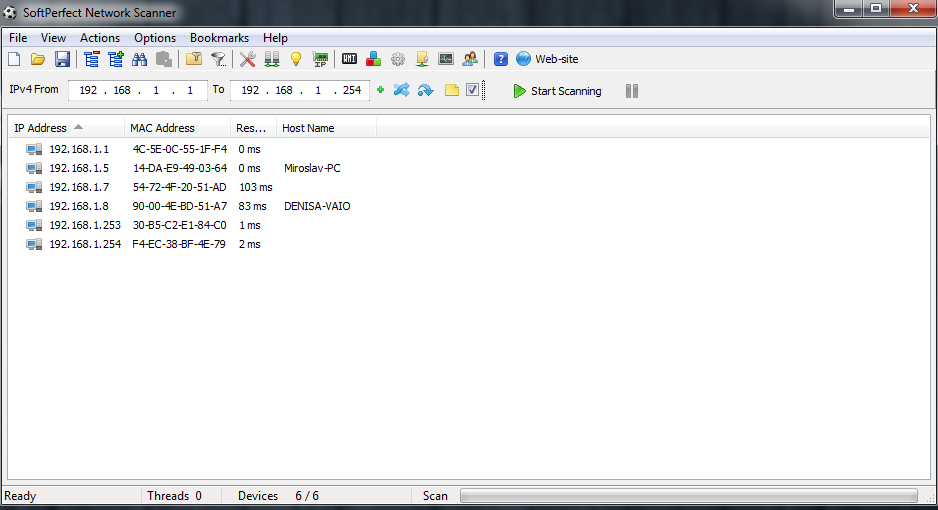

Stáhni si netscan https://www.softperfect.com/products/networkscanner/ a proskenuj komletně svou síť - 192.168.1.1 - 254. Uvidíme, co se přihlásí.

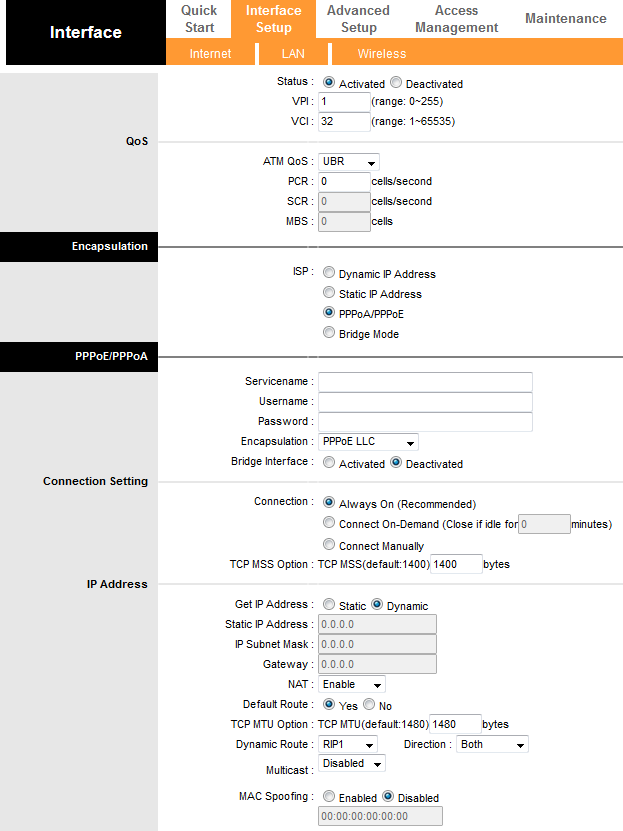

Při vyplé wifi, pouze připojený můj pc: Router-PC. + dodáno něco z nastavení routeru.
Tenkrát to tam nahrál, aby mohli spravovat síť na dálku.či co.
Dodatečně přidáno po 7 minutách 51 vteřinách:

Re: Výpadky připojení WiFi/Výběr routeru.
.1 je poskytovateluv Mikrotik (MAC to potvrzuje)
.254 je tvuj TP-link, dle vseho v rezimu AP
Muzes zkusit misto nej sestrin TP-link .253?
