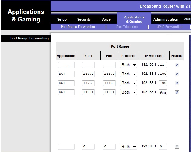

Otvíráš ho na virtuální server. Musíš zajistit jeho otevření pro daný počítač. Takhle nějak to má vypadat:

nějak takhle?
Jak koukám tak port check hlásí, že mám všechny port zavřené.
