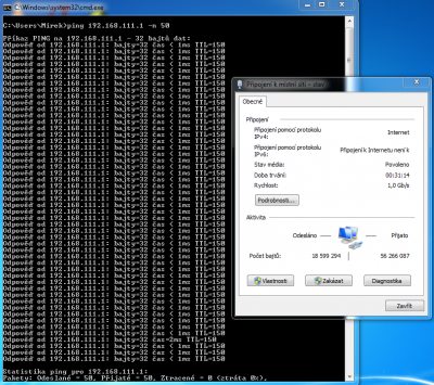

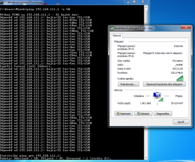

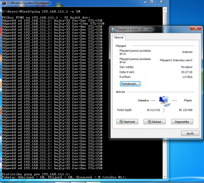

Tak sem dávám ty pingy :D.
LAN - cat 5e, gigabit
PowerLine
PowerLine
WiFi
WiFi
Kvůli vypovídající hodnotě jsem nechal pingat 50x. Výsledek je myslím naprosto jasný. Zatímco LAN je pod 1ms v 98% případů a v jednom 2ms, u PowerLine je ve většině případů ping 2ms, pouze v jediném případě přes 10ms, u WiFi jeden paket neprošel vůbec, jeden je nad 100ms, v osmi případech nad 10ms.
Z hlediska stability pingu tedy není co řešit.
