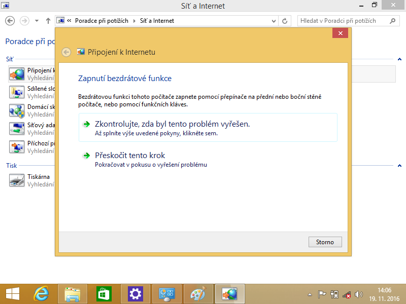

Jsem laik přes pc, tak bych chtěla poprosit o radu, možná banální :smile:

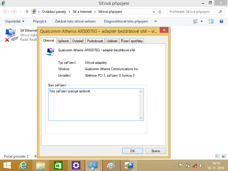

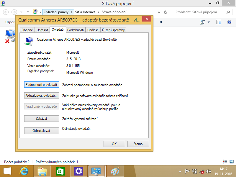

Syn zablokoval pc kde byly XP, že ty už pak nešly spustit, tak jsem to přeinstalovala na win8 32bit, ale nejde mi zprovoznit wifi, u ovladače mi to píše, že pracuje správně, ale nerozumím tomu, jen mě napadlo jestli by tomu třeba nepomohla aktualizace ovladače, ale zase opravdu netuším jestli by to mohla být takováto spojitost 8)

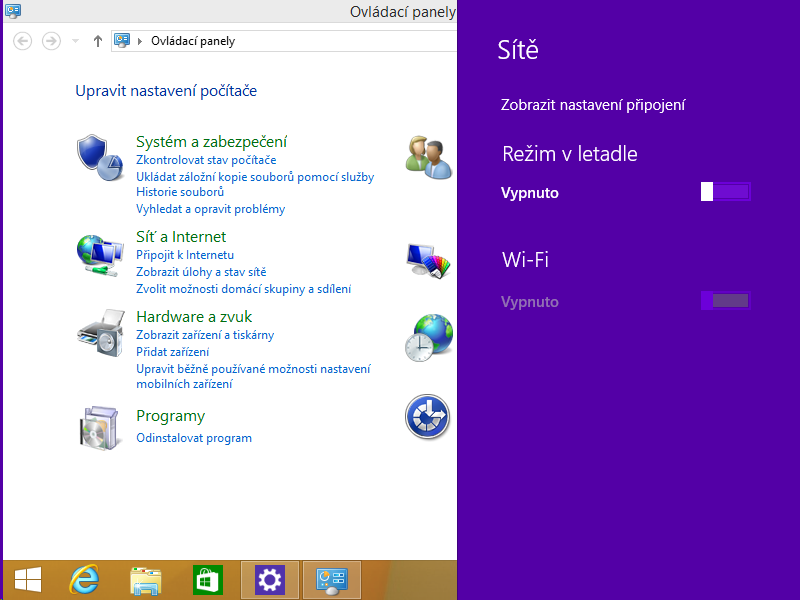

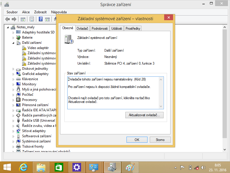

Už jsem objevila ty přílohy, tak tady jsou :oops:
Dodatečně přidáno po 1 minutě 49 vteřinách:
zarazilo mě, že tam nelze zapnout wifi, jestli to může být ten problém, ale nevím proč?

Co je to za notebook? Ona ta hlaska o prepinaci neni az tak zcestna.
Z XP na W8 je to pekny skok, aby vubec existoval ovladaci SW pro Fn-tlacitka.

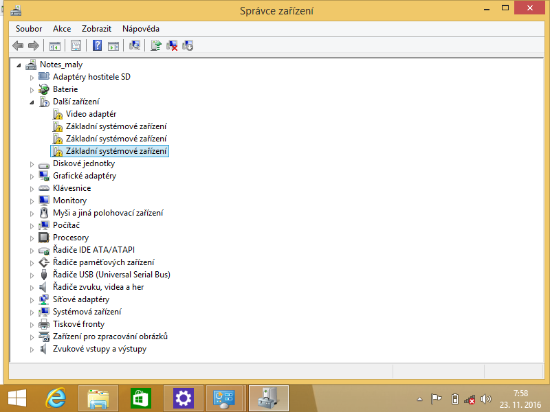

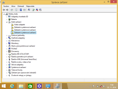

Daj sem screen zo Správcu zariadení , ak je tam nejaký problém.

RIKI22 píše:Daj sem screen zo Správcu zariadení , ak je tam nejaký problém.
Nějaké chyby to tam opravdu hlasí, ale proč zrovna u toho síťového adaptéru ne?

Pripoj sa na net cez kábel.Ak si Win nenainštaluje chýbajúce ovládače sám , tak potom sa ovládače pohľadajú a nainštalujú samostatne a malo by to fungovať.
