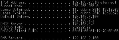

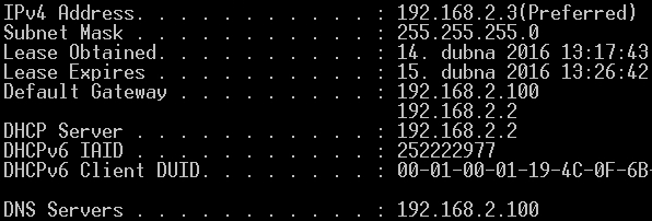

Tady je výpis ipconfigu, když to tak nějak fungovalo, ale připojení k internetu bylo velmi pomalé. Nicméně to fungovalo, DHCP server je nastaven na správnou IP, ale u výchozí brány a DNS musela být přidána IP 192.168.2.100.

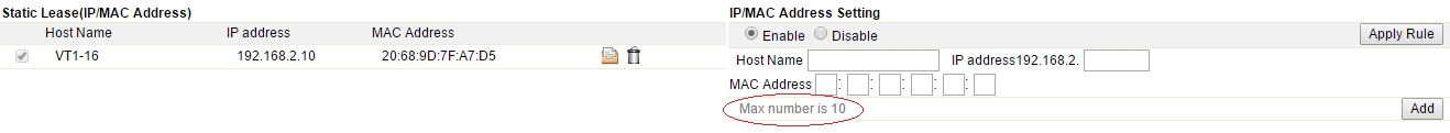

Dík moc za rady, za obrázek se omlouvám. Ten postup se statickou IP je naprosto funkční, jen s malým zásahem do wifi routeru. Musím tam zadat IP toho PC i s MAC adresou. Takže všechny PC musím též zadat i do wifi routeru a kromě IP tam musím zadat i jejich MAC.

Jenom se bojím jedné věci, v nastavení wifi routeru je napsáno, že takto můžu zadat pouze 10 adres :(. Asi jich víc obsloužit nedokáže, ale je mi to s podivem. Tady je screen:

Postup je funkcni, ale ty ho mas delat na PC a ne v routeru!Ten postup se statickou IP je naprosto funkční, jen s malým zásahem do wifi routeru.

Když zadáš IP adresy do těch počítačů staticky, tak už žádné DHCP Static leases konfigurovat nemusíš. Navíc nerozumím, proč ještě používáš v síti ten WiFi router se zapnutým DHCP serverem, když jsem psal, že dva DHCP servery v síti být nemají! DHCP nech na centrálním serveru, na WiFi routeru, pokud ho potřebuješ, vypni DHCP a nech ho připojen ke switchi přes jedno z LAN rozhraní na tom routeru, jinak ho odpoj.

...a ve wifi routeru je DHCP samozřejmě vypnutý. Je tam ale možnost i přes vypnutý DHCP vložit deset IP adres, které se tam jako by zarezervují pro konkrétní PC. Jen nevím, proč jen deset. Asi to víc neumí.
