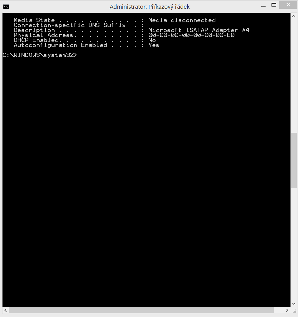

DHCP Enabled . . . . . . . . . . . : No
Jak to povolím?
Re: Nelze se připojit přes kabel na router Netfis WF2411
V nastavení síťového připojení/ protokol IPv4/ vlastnosti/ Získat Ip adresu automaticky.

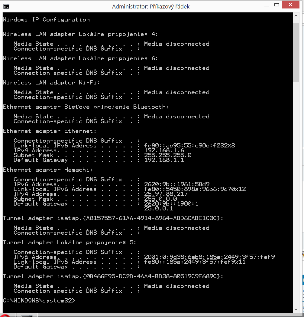

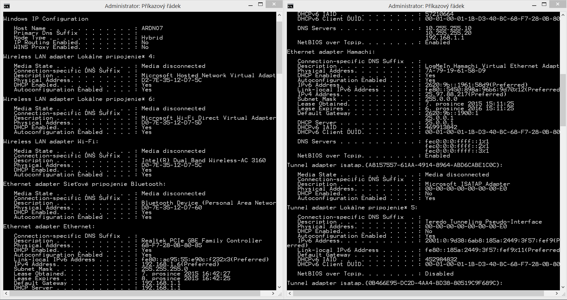

Dej sem ten screen ipconfig /all. A screen nastavení síťovky LAN. A screen z nastavení připojené síťovky WiFi.

beather
Herní spec. / Tvůrce článků
Příspěvky: 4480
Příspěvek od beather »
co takto ipconfig / release a ipconfig /renew?
