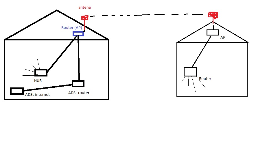

Doma máme síť po které si posíláme internet z jednoho domu do druhého, nakreslil jsem schéma, které je níže. Problém je, že v domu napravo se v poslední době velmi často stává, že jde internet velmi pomalu - když to zjistím, a zkusím změřit ping k modrému AP, který posílá internet skrz wifi, tak velmi často se packety ztratí a nebo putují stovky milisekund. Mám podezření že to způsobují 2-3 věci, jedna z nich je, že wifi signálu překáželi větve.. tak jsme to pročistili a anténu přesunuli i na lepší pozici, na nějaký čas to pomohlo, ale i tak to není ono. Druhá věc je počasí a občas příliš velké teplo, s tím se nedá nic dělat. Poslední a podle mě hlavní problém je, nedostatečná kvalita modrého routeru (D-link DI-524), který na to nestačí a zahlcuje se, pak pomůže jeho restart, ale to vydrží jen pár minut a je to zas v háji, navíc velmi nepraktické, vzhledem k tomu že nejsem u toho. Koupil jsem tedy nový router, který jsem chtěl místo tohoto starýho použít (Tenda W311R+) nicméně se mi nedaří ho zapojit a nevím proč. Pokusil jsem se ho nastavit stejně nebo podobně jako starý router, po zapojení do sítě ale nefunguje, přestože vše svítí, neprochází zkrz něj nic.
Poradil by někdo jak to vyřešit? jak to nastavit aby to fungovalo, nebo jak zlepšit mojí situaci s internetem, děkuji :)

Kabel bohužel není možný, ty domy spolu nesousedí a jsou od sebe 300-500m. Každopádně, bejvaly doby kdy to fungovalo dobře, problémy nebyly. Takže bych rád pro začátek zprovoznil a dobře nastavil tendu, jak to ale udělat? jak zjistit proč to nejde? :)

Všechno jednou fungovalo. Jenže podmínky se mění. Hlavně se přenáší větší množství dat, a k tomu skoro každý má wifi => zvětšuje se rušení.Mefisto píše:Kabel bohužel není možný, ty domy spolu nesousedí a jsou od sebe 300-500m. Každopádně, bejvaly doby kdy to fungovalo dobře, problémy nebyly. Takže bych rád pro začátek zprovoznil a dobře nastavil tendu, jak to ale udělat? jak zjistit proč to nejde? :)
A opravdu úsměvné je tohle: "ty domy spolu nesousedí a jsou od sebe 300-500m" - tím je naznačeno, že ty domy se pohybují a vzdálenost se mění? Pokud ano, pak by to mohl být ten problém.
