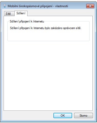

vytvořil jsem Wifi hotspot a nakonec po peripetiích se mě podařilo ho spustit, připojím mobil s androidem, ale na mobilu nejde internet.
pak koukám ve win7 v nastavení mobilního 3G připojení je v záložce sdílení " Sdílení připojení k internetu bylo zakázáno správcem sítě". Notebook je služební, nevím jak to tam dostali? Žena by se potřebovala připojit vypršel jí mobilní internet. Existuje nějaká možnost jak sdílení internetu aktivovat? Admin práva mám.
Děkuji.

Mysli na to, že protože notebook není tvůj, mohl bys mít potíže v práci.

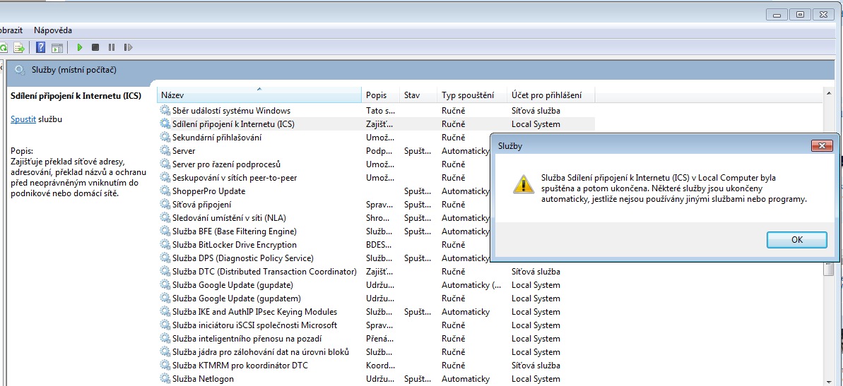

Zkusil bych do vyhledávání ve Start napsat "služby" a spustit program s ikonkou ozubeného kola, zhruba za polovinou seznamu vyhledej položku "Sdílení připojení k internetu ICS" kliknout dvojitě. V okně, které se nyní otevře změnit kolonku typ spuštění ze "zakázáno" na "ručně".
Postup zakázání služby je stejný, raději bych to potom zase zakázal.

Spustil jsem služby, služba "Sdílení připojení k internetu ICS" byla nastavena na "automaitcky", nastavil jsem ji na "ručně" a dal spustit, po spuštění se služba zastavila s hláškou viz příloha.
Takže mě zbývá jen použít jiný NB (můj) na hotspot, mobil s androidem jako hotspot nemohu použít, máme tu slabý signál T-Mobilu a mobil se připojí jen EDGE a to je hrozně pomalé, nebývá než externí modem s NB, který se dokáže připojit 3G. Jeden starší NB co jsem odkoupil z práce mám, ale je bez os, oživit by mě ho trvalo dost dlouho, ale asi mě nic jiného nezbude.

Ta hláška je ale v pohodě, jenom přepni na ručně a potvrď OK. Pak by mělo jít sdílení zapnout ručně ve vlastnostech toho připojení (ten tvůj první screen)

To cervcek: Přepnul jsem na ručně, ale v záložce sdílení stále visí "Sdílení připojení k internetu bylo zakázáno správcem sítě" i po restartu.
Zkusil jsem starší NB, ale tam je jen Win XP SP3, ale tam wifi hospot nejde rozchodit. :dontgetit:
