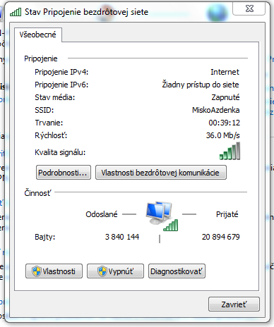

Ako som písal, na speedtest mi ping ukazuje stále rovnaký. Aj keď hrám s kamarátom rovnaký server, a kamarát býva pár metrov odomňa, má rovnakého poskytovateľa, optiku a rýchlosť, a jemu ide internet normálne. WiFi signál mám zvyčajne plný (3-5 čiarok).

Můžeš mít třeba 4 čárky, ale něco ti to tam bude rušit a kvalita se rapidně zhorší. Ale je divné, že ostatní hry ti jdou bez problémů. Zkusil bych to přes kabel a jestli bude problém přetrvávat napsal bych na steam support a třeba ti do konce měsíce odpovědí -/
