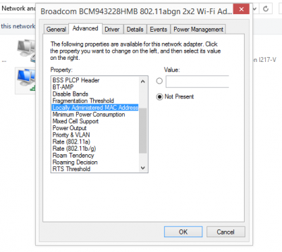

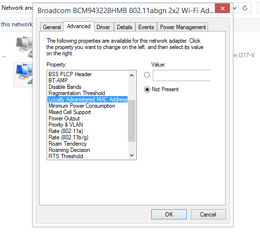

nicmene, nastaveni MAC je zde, posilam.
pozadej jeste o kontrolu v HJT sekci zde na foru. a projed si to nejakym antimalwarem, neco tam mozna je a soused mozna vubec neni soused:)

Tohle nastaveni MAC můj adapter nemá.
