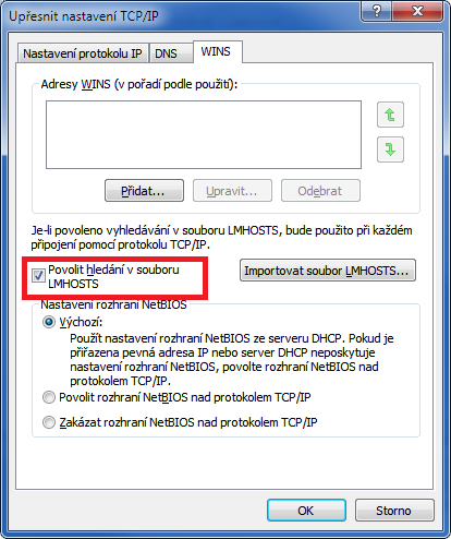

Re: Pripojenie na internet cez ethernet kabel
Co ta doména?
Zkus ve vlastnostech protokolu IPv4/upřesnit, záložka WINS zrušit zatržítko u lmhosts.
