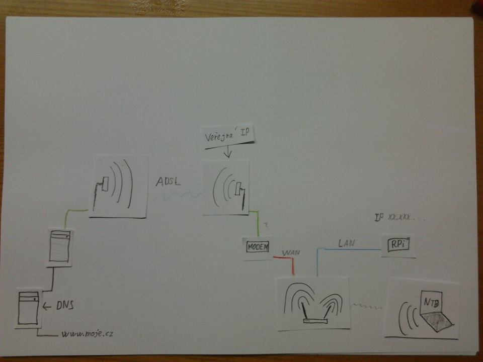

Dobrý večer, chci se jen ujistit zda to takhle "zjednodušeně" funguje (né, opravdu nebudu kreslit každou cestu). Jde mi o to že připojím do routru Raspberry PI nastavím porty a potom vložím registrátorovy domén IP a ono to pojede :)
Každopádně chápu že je tenhle způsob absolutně nevyhovující (začne sněžit a nepůjde internet :D ) ale mě to prozatím stačí

"Zjednodusene" ano.
BTW ADSL snezeni nevadi ;)
Re: Zapojení RPi webserveru v domácích podmínkách
Pekne schema - proc mas ale u ADSL namalovane anteny?

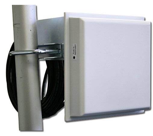

Asi teď budu za exota ale máme na střeše něco podobného.
Jednou mi někdo řek že je to ADSL a od té doby si to myslím, popřípadě jak se to nazývá?
